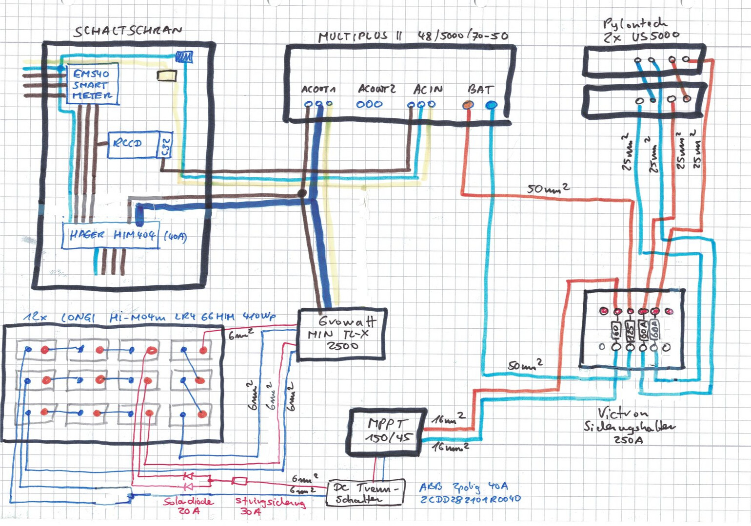

ich plane meinen Anlage mit einem MP2 48/5000/70-50 zu erweitern.Es kommen 2x US5000 zum Einsatz mit einem Victron Sicherungshalter. Hier das Schema:
Als Module kommen 12x LONGi Hi-MO4m LR4-66HIH-410M - 410 Wp zum Einsatz. Davon möchte ich 6 Module an einen MPPT 150/45 hängen (3 in Reihe, das 2x parallel). Danach würde ich in jedem Pfad eine Stringdiode mit 20A geben und alles zusammen mit 30A absichern. Einen Lasttrennschalter würde ich auch verbauen.

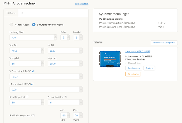

Der MPPT Rechner liefert folgendes:
<a title="Rechner" href=" Link entfernt "> Link entfernt
Die anderen 6 Module möchte ich an einen Growatt MIN TL-X 2500 hängen. Dieser hat 2 MPPT und ich würde jeweils 3 Module an einen MPPT hängen. Den Growatt möchte ich an den ACOUT1 den MP2 hängen. Die Faktor 1 Regel sollte ja passen.
Nun möchte ich eine Phase als Notstrom in Haus einspeisen. Dazu würde ich nach dem Smartmeter einen RCCD setzen und eine C32 Sicherung. Daran kommt der ACIN vom MP2. Den ACOUT1 Notstrom Ausgang vom MP2 würde ich an einen Lastschalter HAGER HIM404 geben und dann 1 Phase in Hausnetz einspeisen im Notfall.
Die von mir gewählten Querschnitte hätte ich vermerkt.
​An den 25mm2 und 16mm2 hätte ich 60A/70V Megafuses. Den MP2 hätte ich mit 125A abgesichert.
Was haltet Ihr davon?
Habe ich was vergessen, oder falsch gemacht?
