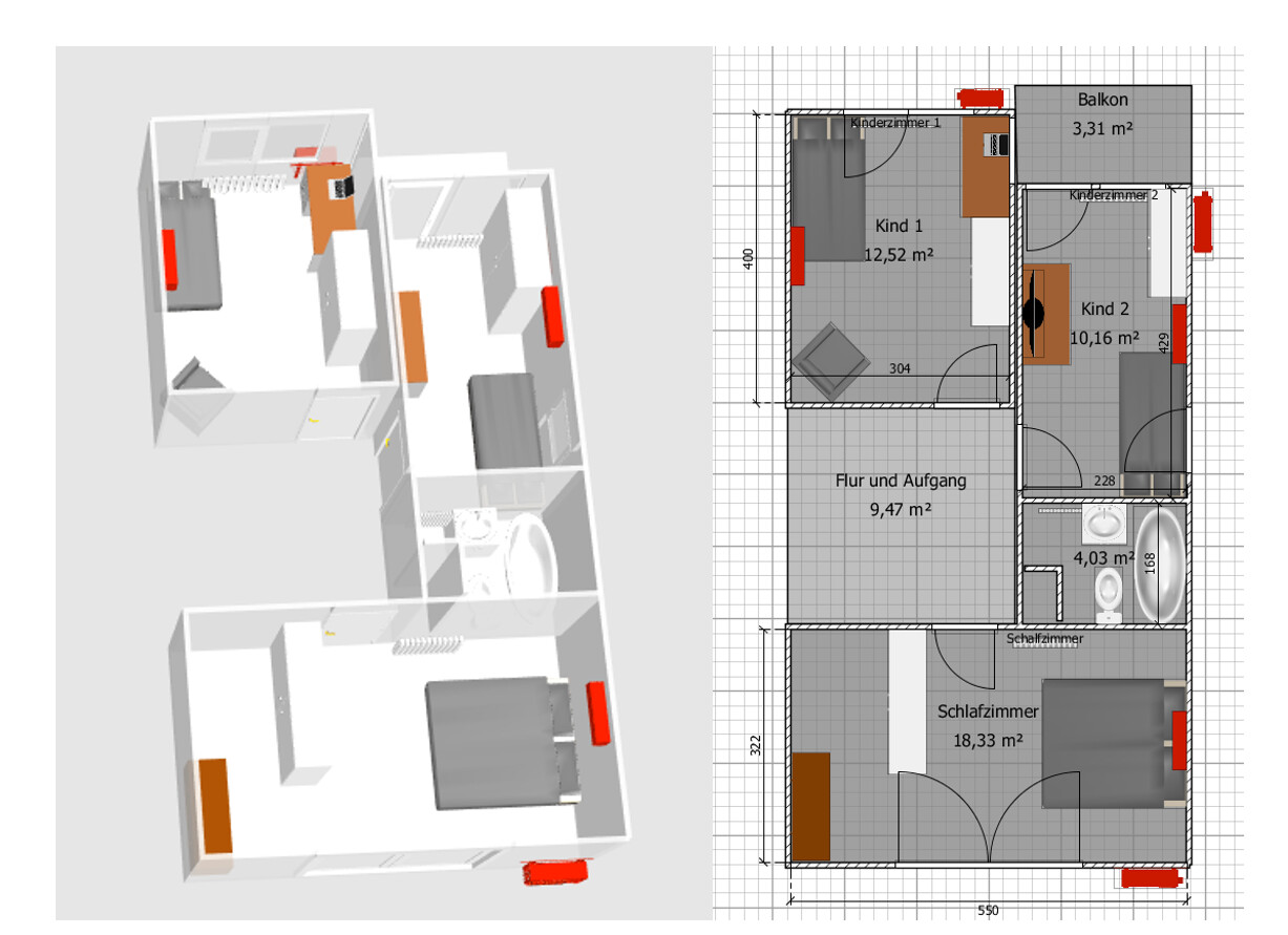

Meine aktuelle Planungen sehen vor, die vorhandene Brennwerttherme Stück für Stück durch Split Klimaanlagen zu ersetzen. Mein Haus hat BJ 1983 und ist mit Porenbeton Außenwänden ausgestattet. Für eine "normale" Wärmepumpe müssten wir aus meiner Sicht noch zu viel tun, da wir aktuell nur Heizkörper in einem Einrohrkreislauf eingebaut haben. Nun also der Versuch mit den Splitgeräten beginnend mit Etage 1 in welcher wir unser Schlafzimmer und beide Kinderzimmer haben.
(Rot: Klimaanlage Innengerät und Außengerät | Weiß: Schränke)
Ein wenig verguckt habe ich nich in die Daikin ATXD Modelle. Da die Heizlast in keinem der Räume sehr hoch ist (ca 600w Kind 1 | 850w Kind 2 aufgrund der großen Fensterfläche | 1200w Schlafzimmer) habe ich ein wenig Angst vor Überdimensionierung allerdings hoffe ich, dass sie so weit heruntermodulieren können, dass kein zu großes Takten einsetzt.
Das Haus ist ein Reihenendhaus und links ist der Nachbar, daher ist die Positionierung der Außeneinheit bei Kind 1 so gewählt.
Was haltet Ihr von der Idee, es so umzusetzen? Bei Kind 2 überlege ich, ob die Wand zum Badezimmer nicht besser für die Montage der Inneneinheit geeignet wäre.
Eventuell fange ich auch erstmal nur mit dem Schlafzimmer an und beobachte das mal ein Jahr lang.
PV 8kwP (Süd/West 23° bei 45° Dachneigung) ist vorhaden.
Lieben Dank für Eure Meinungen und Ratschläge auch zu möglichen Alternativen.
Ja, sieht auf den ersten Blick ganz gut aus. Wenn du die Zeit hast, würde ich auch empfehlen, erstmal einen Raum auszustatten und erste Erfahrungen sammeln. Man lernt so viel, wenn man erstmal mit einer Anlage herumspielen kann und mit diesem Wissen trifft man die schlaueren Entscheidungen für alle anderen Geräte.
Wir haben im Schlafzimmer die Anlage auch so über dem Bett hängen. Geht grundsätzlich gut, aber über Nacht läuft sie nicht. Als mal richtig kalt war, hab ich sie mal laufen lassen. Das ist schon gewöhnungsbedürftig, besonders die Abtauzyklen, wo man die Anlage dann deutlich hört. In aller Regel gewöhnt man sich aber an Geräusche und nimmt sie dann nicht mehr störend wahr.
Wenn du Innen- und Außengerät noch besser positionieren kannst, so dass die Leitungen einfacher verlegt werden können, würde ich es machen. Kabelkanäle, ob außen oder innen, sehen nicht so schön aus und stören in vielerlei Hinsicht.

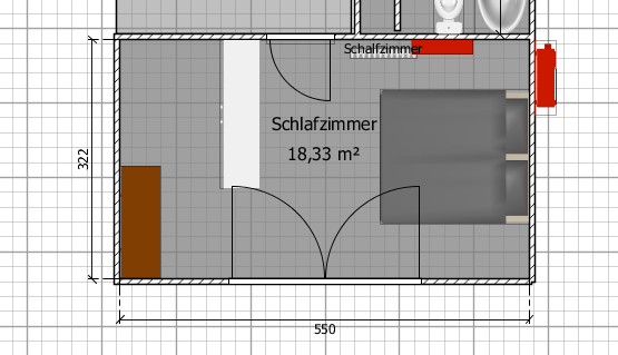

Im Schlafzimmer kann ich sicherlich den Leitungsweg noch optimieren, allerdings sollte ich ja wohl auch eine gewisse Strecke (3m) einhalten. Da bleibt mir dann nicht viel übrig. Ich könnte natürlich auch so

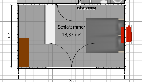

oder so
platzieren und dann den Leitungsweg über die Höhe des Ausengeräts variieren. Primär geht es mir erstmal um den Luftstrom, der sich aber bei beiden Varianten nicht so arg unterscheidet. Alle andere Positionen ergeben vermutlich nicht so Sinn. Meine Frau ist recht empfindlich, was Geräusche angeht....
