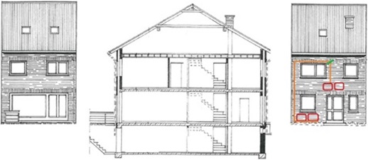

Nun bin ich denn dann auf Klima Geräte gekommen… R290 sollte deutlich schwieriger werden, da allseits Lichtschächte zum Kellergeschoss vorhanden sind. Der Dachboden ist im übrigen nicht ausgebaut, wäre aber irgendwie cool wenn ich den Raum dafür nutzen könnte. BWWP soll später dann auch noch dazustoßen. PV 8-10kwp Süd in Planung. Ich habe mal wieder hochtechnische Zeichnungen mithilfe von Paint angefertigt. Auf diesen könnt ihr den ersten Schuss mal begutachten. IG, AG, Leitungsführung, Heizkörper sollten ersichtlich sein. Ich habe mich nach vielen Lesen hier im Forum ebenfalls auf Daikin eingeschossen und bin zuletzt selbst gedanklich von den Multis abgekommen. Das Optimale Ziel wäre es, wenn ich die Gasheizung dadurch ersetzen könnte. Die Kühlung im Sommer sehe ich nur als sehr nützlichen Bonus an. Amortisationszeit, Kosten/Nutzen sind so Dinge, auf die ich Wert Lege. Es bedarf nicht der Günstigsten oder der Effizientesten Anlage. Südseite / Terrassenseite möchte ich eigentlich ungern bebauen, da da auch viele Schlafzimmer sind. Außerdem ist auf der vollen Breite eine Terrassenüberdachung gebaut.

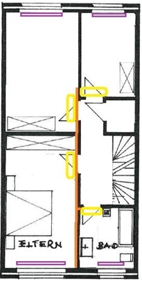

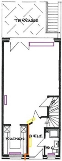

EG:
OG:

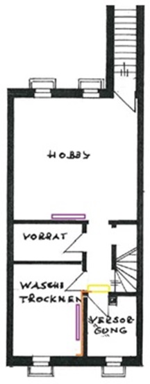

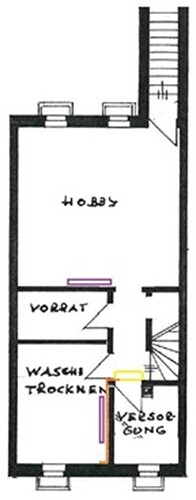

KG:

EG Bild ist etwas klein geraten, kann ich nicht erkennen. Ist der große Raum das WZ?
KG: Wofür willst du dort klimatisieren? Ist der bewohnt?

Beim Kaltdach brauchst ideal nen Abluftkanal nach draussen. Ich kenn WP Anlagen die laufen recht gut mit der unterm Dach angesaugten Luft mit Abluftkanal, der wenigstens einen Teil rauslässt. Es muss halt auch ausreichend Luft ins Dach reinkommen. Wie das bei dir mit der Foile ausschaut?
Außengeräte im Dachgeschoss aufzustellen halte ich für komplex umsetzbar und wird wohl auch Effizienz kosten. Wurde hier im Forum einige Male diskutiert, kannst ja mal nach suchen.
Keller zu beheizen, nur damit der Fußboden eine Etage drüber nicht zu kühl ist, erscheint mir ziemliche Energieverschwendung. Dann besser Kellerdecke dämmen oder den Boden im EG dämmen. Oder erstmal schauen, ob das überhaupt zu einem Problem wird. Bei uns ist der Keller im tiefen Winter bei vielleicht 6-8 Grad, unangenehme Fußkälte ist mir noch nicht aufgefallen. Kellerdecke ist bei uns ungedämmt.

Das Bild EG kann ich immr noch nicht deuten. Ich sehe ein IG im Bereich der Diele. Warum dort? Und dann so was schräg über der Tür zu WZ? Da kommt es sehr drauf an, wie das WZ eingerichtet ist und wo es dann hinbläst. Man will ja nicht angeblasen werden.

Warum ist es nicht Sinnvoll den Keller zu heizen ? Dieser ist hier fast als Wohnraum ausgebaut mit Waschküche, Werkstatt und Partykeller. Und da zumindest überwiegend 18°C zu halten fand ich als akzeptabel.

Waschküche (na ja, halt die Waschmaschine da unten, aufgehängt wird sie oben) und Werkstatt hab ich auch, ohne Heizung (bzw. dort nie genutzt). Wie oft nutzt Ihr den Partykeller? Kellerwände und Boden gedämmt? Sonst ist das in meinen Augen auch ne unnötige Energieverschwendung, aber ist natürlich Eure Sache.
Das gehts um die Frage, für was? Kostet ja alles Energie und damit Geld. Wenn ihr im Winter dort Party machen wollt, völlig nachvollziehbar, dort zu heizen. Brauchts für 2 Partys im Winter eine Split-Klima dort? Nein, dann besser einen Heizlüfter verwenden.
Macht es Sinn, den ganzen Winter den Keller auf 18 Grad zu halten, damit man obendrüber wärmere Füße hat? Erscheint mir sehr zweifelhaft und ist zumindest viel Energie für wenig Nutzeffekt. Dann besser Kellerdecke dämmen.
Auch wenn du den Keller nur auf 18 Grad hälst, du verballerst eine Menge Energie.

Ja, wenn du durchheizt, könnte eine 3,5 kW ausreichen. Wärmeverteilung ist noch so eine Sache bei 40m². Sowas erkennt man oft nur experimentell.
Im WZ könnte eine 3-4kW Nepura Sinn machen. Die hat deutlich mehr Reserven, als ein Standard-Gerät.
