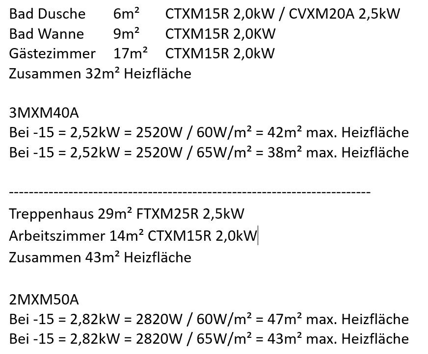

Hallo da haben wir uns falsch verstanden unser Flur / Treppenhaus hat nicht eine Grundfläche von 29m² und ist 3 Etagen hoch. Sondern ich habe es gerechnet wie 3 einzelne Räume. Also so als ob keine Treppe vorhanden ist sondern die Decken geschlossen sind. Ich habe einen Flur im Keller von ca. 8m² im Erdgeschoss 13m² und im Dachgeschoss nochmal 8m². Dachte so kann ich den Flur am besten bewerten. Natürlich wird die Wärme da ja eine offene Treppe vorhanden ist nach oben steigen. Aber das macht es heute auch schon. Wir haben einen Heizkörper im Kellerflur und einen im Erdgeschoss. Deshalb habe ich 29m² x 60W gerechnet so komme ich auf 1,8kW Heizlast für den Flur. Das 2k Gerät war mir etwas zu knapp deshalb 2,5kW
OK habe ich verstanden im link ist die tiefste Temperatur -7 wir haben NAT von -14. Deshalb habe ich bisher auch nur die Cold Region Variante installiert. Leider gibt es diese ja nicht als Multi. würde dann nochmal etwas runter gehen mir der Leistung bei dann tieferen Temperaturen. Was ich aber nicht verstehe in deinen Link wird die Leistung größer je kälter die Temperatur ist. Das kann ja nicht passen. Oder lese ich das falsch (+2°C = 1,73kW; -7°C = 2,84kW)

Ah ok, dann sollte ein 2,5 kW Gerät reichen.
CondA-CondD sind Punkte, wo sinnvolle Leistungen festgelegt werden. Man will hier nicht wissen, was die Anlage bei z.B. 7 Grad an Leistung bringt, sondern man will wissen, was bei einer typischen Leistung für ein COP entsteht.

Deine -14 Grad passen gut, weil TOL bei -15 Grad liegt und dort wird mit 100% Leistung gemessen. Da hat die 2MXM40 nur noch 2,13kW Leistung.

Habe jetzt mal folgende Auslegung:
Die 2er Multi ist halt etwas knapp. Aber dann wird es halt im Flur ein Grad kälter ist auch egal.
Passt es soweit?
Ja, macht einen stimmigen Eindruck. Ich würde nochmal prüfen, wie die SCOPs mit unterschiedlichen Innengeräten sind. Ob die CTXM15 er Innengeräte genauso effizient sind, wie die FTXM25R. Irgendwo bei Daikin gabs so eine Seite, wo man sich die Energielabel für jede Kombination ausstellen lassen kann.
@win Hallo habe nur geringfügige Unterschiede bei der 2. Nachkomastelle finden können.
