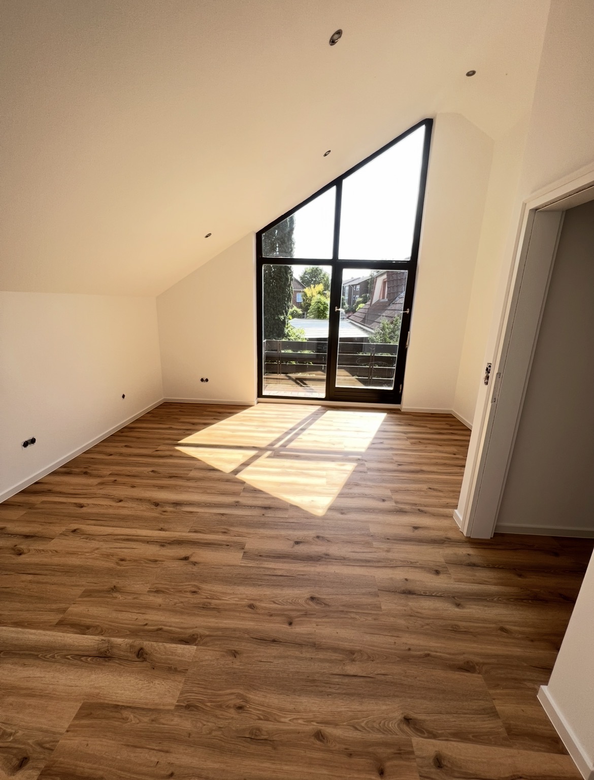

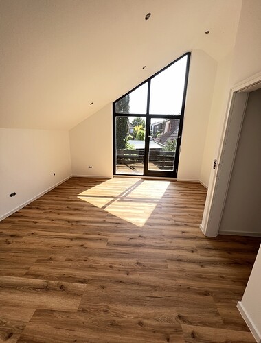

Hallo, ich würde in meinem Haus, Baujahr 1974 gerne in den Schlafzimmern im Obergeschoss eine Klimaanlage zum Heizen und Kühlen einbauen. Das Dach ist gedämmt, Fenster sind neu und dreifach verglast. Ausrichtung der Fenster Osten, jedoch ohne Beschattung von außen.
10KW PV Anlage vorhanden.
Schlafzimmer 1:
12qm, Dachschräge niedrigste Stelle 1,30m, höchste Stelle 3,20m
Schlafzimmer 2:
19qm, Dachschräge niedrigste Stelle 1,60, höchste Stelle 3,60m
Das Außengerät soll auf dem Balkon stehen, dort ist zwischen den Räume 130cm Platz zwischen den Fenstern. Aus diesem Grund tendiere ich zu einem Multisplitgerät.
Aktuell tendiere ich zu einem Daikin 2AMXM40M oder Daikin 2AMXM50M
Jeweils mit den Innengeräten Daikin ATXM35A und ATXM25A.
Passt eurer Meinung nach die Dimensionierung und Auswahl den Anlage zum Kühlen und Heizen? Aufgrund der großen Fenster, keiner Beschattung und hohen Decken werden die Räume sehr warm im Sommer.
Freue mich auf euer Feedbeck.
Marc
3,5 kW brauchts bei den kleinen Räumen nicht, wenn auch noch recht gut gedämmt ist. Da reichen 2,5kW und ein 4kW AG.
Im Winter wie Sommer dann die IGs möglichst gleichzeitig laufen lassen, wenn dir Effizienz wichtig ist.
