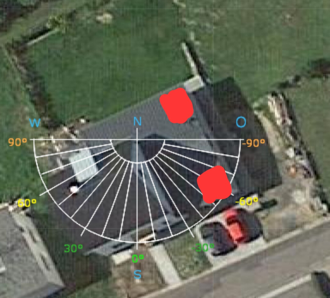

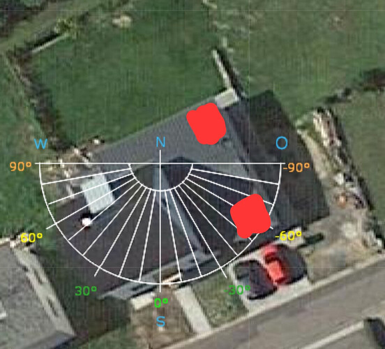

Ich bin neu im Thema und würde gern eure Meinung zu folgendem Plan kennen, bzw. auch gern alternative Vorschläge hören:
Örtliche Gegebenheiten:
Installation auf Hauptdach nicht möglich.
Daher kommt nur das Dach des Anbaus in Frage. Dach Neignung ca. 12 Grad.
Installation der Module wie im Foto zu sehen.
2 in Richtung SO + 2 in Richtung NW
Verbrauch aktuell über den Tag konstant.
Macht diese Aufteilung Sinn?
Oder doch eher alle 4 Module in Richtung SO?
Danke vorab für eure Rückmeldung!

möchtest Du möglichst den Eigenverbrauch abdecken? dann verteilte Ausrichtung.

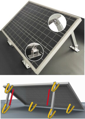

Ist evtl. eine Speicherung im Hinterkopf, dazu ein Ausbau der Solarkapazität zB noch an senkrechten Flächen wie Wand: Haus, Gartenhaus, Garage,..
einfach zu befestigen zB.
https://www.ebay.de/itm/393639460389
https://www.ebay.de/itm/125623619870?var=426657975359
dann maximale Leistung.
