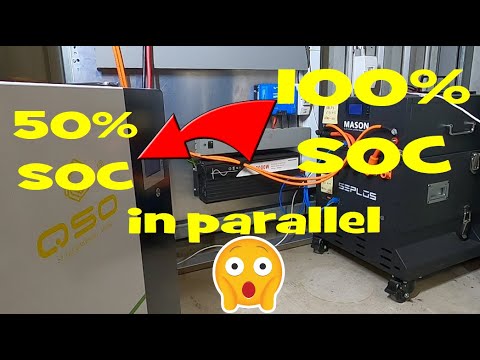

im Prinzip ne gute Idee. Ausser beim DIrekten Verbinden, das knallt ordentlich ;), nach wenigen Sekunden geht der anfänglich hohe Strom aber zurück.
Offgridgarage hats mit Video belegt.

Das Video von OffgridGarage kannte ich bereits, er hat dort ja nicht das größte Spannungsdelta und das BMS schaltet teilweise trotzdem ab.
Die 0.05 Ohm waren gewählt um im schlimmsten Fall noch auf der sicheren Seite zu sein, im Betrieb ist sicher nie der eine Akku ganz voll und der andere ganz leer. Das über einen Mehrstufenschalter mit 2 verschiedenen Widerständen "regelbar" anzupassen ist eine gute Idee. Ich frage mich nur wie die Multiplus dann reagieren, die Einstellungen bezüglich Kapazität sind ja anschließend ständig über den Haufen geworfen (Die Einstellungen was Lade/Entladespannung betrifft passen ja weiterhin).
Natürlich wäre auch meine Idee mit dem 0.05 Ohm Widerstand nur für die anfänglichen hohen Ausgleichsströme gewesen und die Akkupacks auf ein kleineres Spannungsdelta zu kommen. Man muss dann schon umschalten um die Verluste nicht dauerhaft zu haben wie @und-mehr schon richtig schrieb.
Zum Thema "knallen" wie auch bei Andy im Video: wenn die Verbindungen alle bereits fixiert sind und dann über einen Haupttrennschalter (im Zweifelsfall mit eingebauten Widerständen) verbunden werden, knallt es vermutlich an dieser Stelle nehme ich an?
