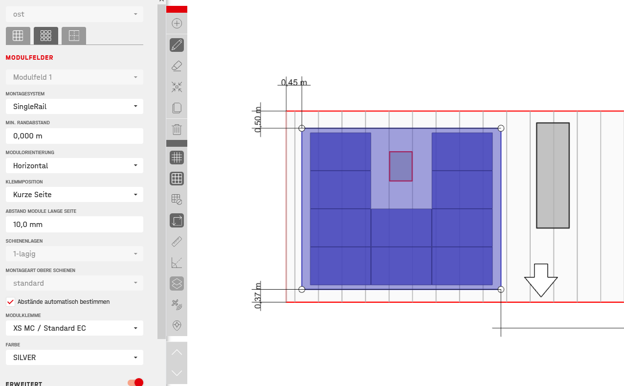

ich hab mir in der K2Systems APP mal etwas wegen Schienenanordnung zusammengeklickt...
Module würde ich gerne Quer aufs Dach legen... ich fände es aber irgendwie einfacher wenn die Schienen parallel mit den Sparren laufen würden. Wäre für die Module in Sachen Tragfähigkeit auch besser. Ich bekomm das nur nicht so eingestellt?
Wenn ich "Klemmung an der lange Seite auswähle" nimmt er immer 2 lagig.
Schienenbelastung und Last für die Befestiger währe ja gleich weil gleiche Anzahl!? Gibts sonst noch gründe für?
Die Einstellung führt zu der Schienenverlegung:

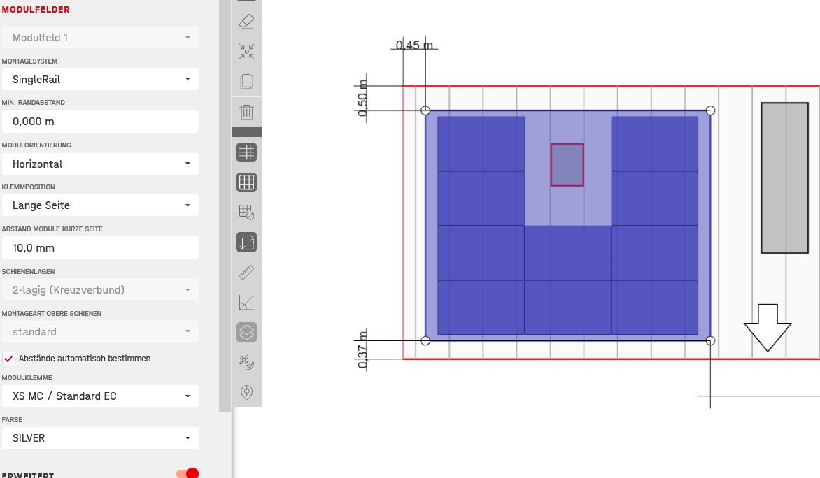

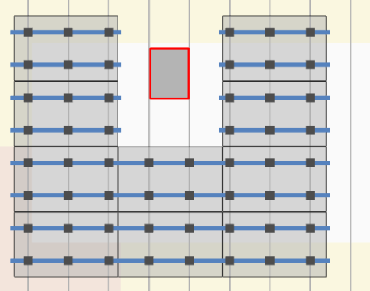

andere alternative ist "Klemmung auf langer seite" + Kreuzverbund
dadurch werdens dann sogar deutlich weniger befestiger

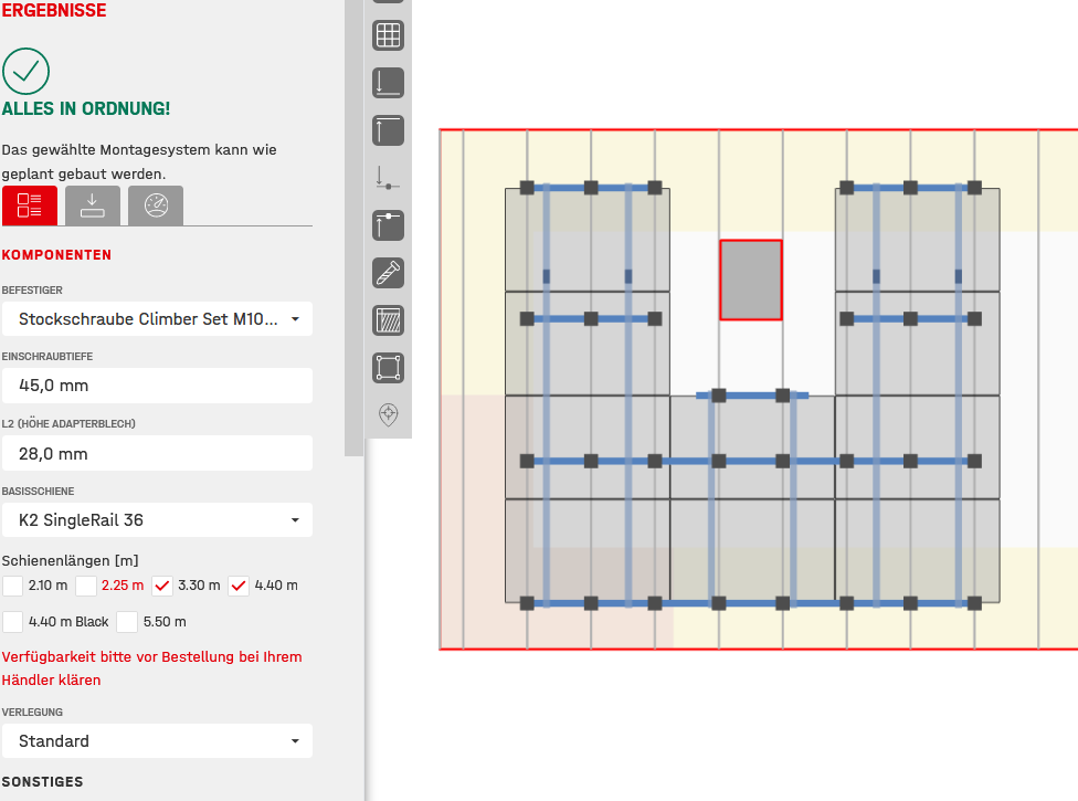

@stummel Ah ok, also so wie bei meinen Flachdächern sozusagen.
Aber dann passt das doch wie auf den Bildern.
Wenn ich das richtig verstehe sind das blaue die Schienen und die dicken eckigen Punkte die Befestigung. So ist das doch perfekt.
Ich will das auch so machen bei meinen Flachdächern bzw. die haben einen Winkel von ca. 5 bis 10Grad.
Die Sparren verlaufen von vorne nach hinten und die Schienen werde ich von Links nach Rechts montieren. So hat man eine feste Verbindung von Sparren zu Sparren und die teilen sich dann perfekt die Kräfte.
Wenn du jetzt die Schienen parallel zum Sparren montierst, dann bekommt jeder Sparren genau das Gewicht ab das über ihm liegt und kein Gewicht wird verteilt. Wenn jetzt die Module nicht so perfekt verteilt werden, dass genau über jeden Sparren das gleiche Gewicht liegt. Kann es früher oder später zu Überlastungen von einzelnen Sparren kommen bzw. der eine verbiegt sich eher als der andere.
Klar normal passiert das nicht. Aber deswegen solltest du die Schienen wie auf dem Bild, horizontal über Kreuz zu den Sparren montieren um eben die Lasten besser zu verteilen.

Wenn du Module quer verlegen möchtest wird das IdR im Kreuzverband gemacht. Sprich eine Schienenlage orthogonal zu den Sparren, die 2. Lage parallel zu den Sparren.
Der Grund ist, das es für die parallele Lage zu den Sparren Befestigungsmöglichkeiten geben muss die der Modulgrösse entsprechen. Wenn deine Sparren nicht in das Raster passen geht es dann nur mit Kreuzlage. Geklemmt werden die Module dann an der kurzen Seite.
Du kannst die Module auch an der langen Seite klemmen und die Unterkonstruktion so lassen wie du geplant hast. Hat dann aber schlechtere Windstabilität. Steht auch so in der Montageanleitung zu deinen Modulen drin.
