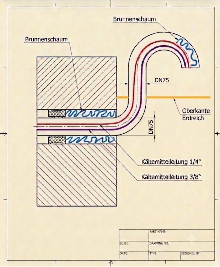

ich plane im Keller eine Split Klima zu installieren und muss die Kältemitttelleitungen und den Strom durch eine 35 cm Betonwand führen.
Mein Plan wie folgt:
  • Leitungen durch DN75 HT-Rohr führen
  • Rohr zur Kernbohrung (Beton) mit Dichtsatz/Mauerdurchführung abdichten
  • Bögen des HT-Rohrs vermutlich 3x30 Grad bzw. 6x30, um den Radius zu erhöhen
  • Innerhalb des HT Rohrs würde ich nur am äußeren Ende mit Brunnenschaum abdichten. Den kellerseitigen Teil würde ich zur Belüftung offen lassen
Fragen:
  • DN75 müsste ausreichen und DN50 ist zu klein, richtig? Auch bezogen auf die Bögen..
  • Wie hoch würdet ihr den 180 Grade Bogen (Umgedrehtes -U) ziehen? Ich plane mit ca. 50cm über Erdboden. Ist vermutlich nur relevant bei Hochwasser?! Damit plane ich in der Regel nicht :slight_smile:
  • Was würdet ihr anders machen?
Freue mich auf eure Anmerkungen!
DN75 ist korrekt. Das Ende des Rohrs vielleicht 30-50 cm hoch.
Nur Brunnenschaum zwischen Rohr und Fassade reicht? Oder muss das nochmal extra abgedichtet werden? Das schwarze weiter links in der Kernbohrung ist die Mauerdurchführung? Macht es nicht Sinn, die ganz nach außen (nach rechts) zu setzen?

Ohne Not würde ich niemals unter Erdniveau durch eine Kelleraussenwand. Mit einer Kälteleitung schon gar nicht, welche obendrein das Erdreich kurz nach der Durchführung verlässt.
Wenn Du dir die Bauwerksdurchführngen ansiehst sollte jedes Leitung in einem einzelnen Kanal durchgeführt werden. Was aber eben bei Klimaleitungen aus Kupfer unmöglich ist.
Natürlich muss das abgedichtet werden: DIN 18533 Abdichtung von erdberührten Bauteilen. Für Rohrdurchführungen gibt es spezielle Bauteile. Mit etwas Brunnenschaum macht man so etwas nicht.

Du willst mit blankem Kupfer ins Erdreich? Sehe Dir mal das Konstruktionsprinzip solcher Bauwerksdurchführungen an!
Abgesehen wird das Kupferrohr bei Anzug eingeschnürt, möglicherweise auch gar nicht dicht weil hoffnungslos verformt.

Ich finde den Plan super.(wenn man durch das Erdreich gehen muss)
So wird da alles ordentlich abgedichtet und der Austritt ist dauerhaft schlagregensicher.
Mir wären nur KG Rohre lieber, da die mehr aushalten wenn doch noch mal in der Nähe der Rohre Arbeiten stattfinden.
Ich würde jedoch den Dichtsatz bzw. diese Ringraumdichtung direkt am Eintritt in die Mauer setzen.
Andernfalls würde im Fehlerfall das Wasser in der Mauer vor der Manschette stehen.
Den Brunenschaum würde ich mir ggf. auch sparen.
Dann siehst Du innen wenigstens wenn es undicht wird.
Außen würde ich naürlich unterhalb diesere Durchführung im Erdreich deutlich tiefer gehen und Kies zur Drainage einbauen. Möglichst groß 32/62.
Damit an der Einführung eingentlich nie Wasser stehen kann.
Bei der Ausführung würde ich nach der Kernlochbohrung das Loch bevor dort etwas eingesetzt wird mit einer Dickbeschichtung einschmieren z.B. PCI Pecimor 1K Bitumen-Dickbeschichtung.

Danke für eure Antworten!
- Kondensat: Leite ich innen ab - über die Hebeanlage der Waschmaschine
- Außengerät über IG: Produkt. ATXC35E + ARXC35E. Laut Installationsanleitung: Max. zulässige Rohrleitungshöhe 15m. Da ist der 1m AG über IG ok, oder?
- Kies als Drainage finde ich eine gute Idee!
Auch den Dichtsatz außen anzubringen klingt nach einer sinnvollen Idee!
Allgemein lese ich den Konsens raus, dass das so umsetzbar ist :)Dichtigkeitsbedenken habe ich lediglich innerhalb des Rohrs, hier ist die Abdichtung mit Schaum aber ja bei jeder Wanddurchführung usus. Dabei zeigt die Öffnung sogar zur Seite und in meinem Fall nach unten, was vermutlich noch besser abdichtet.
- Strom habe ich lediglich im Keller: In der Theorie reicht ja ein 5 adriges Kabel, für die Stromversorgung des AG und die Verbindung zwischen IG & AG, Wenn man L, N und PE doppelt belegt. Das wäre aber Pfusch, sodass ich besser 2 Kabel (1x Stromversorgung und 1x Verbindung IG/AG) durch das Rohr ziehe, richtig?
Passt
Ja, würde da getrennte Kabel verwenden. Das 3 polige Versorgungskabel des AG natürlich nur durch die Kernbohrung, wenn du es dort von innen versorgen willst.
Lass die Abdichtung die Ringraumdichtung erledigen.
Die macht das 1000 mal besser wie jeder Schaum.

Wenn in anderenFällen Brunnenschaum zur Abdichtung verwendet, dann wird dieser aufgetragen und danach zusammengepress.
Das ist in deinem Fall nicht gegeben.
Weder die Menge noch der Weg zur Pressung passt zusammen.
Aber wie beschrieben die Ringraumdichtung macht das :wink:
