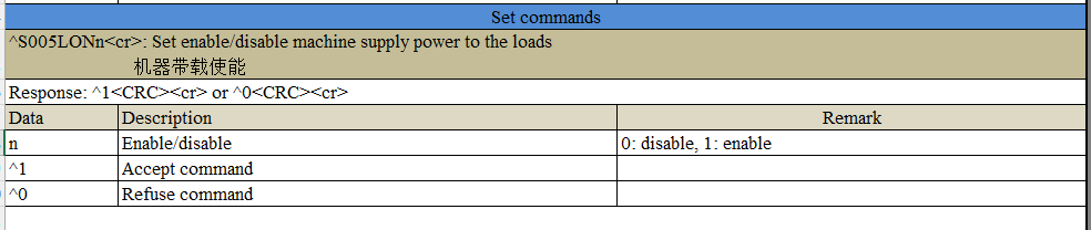

Ich hab mir die Protokoll- Docu von MPI 10K (die passt auf den 12KW WP in vielen Teilen) angeschaut und dort gibt es ein Befehl zum schalten des "supply power to the load".
Diese Funktion hab ich zu zwar nicht selbst Aktiv genutzt, könnte aber von Solarassistent gekommen sein, da ich da auch Beta Tester bin. Hab da aber auch noch keine Rückinfo bekommen, ob das möglich wäre.
Maik
Kann man mit dem Kommando schalten:
