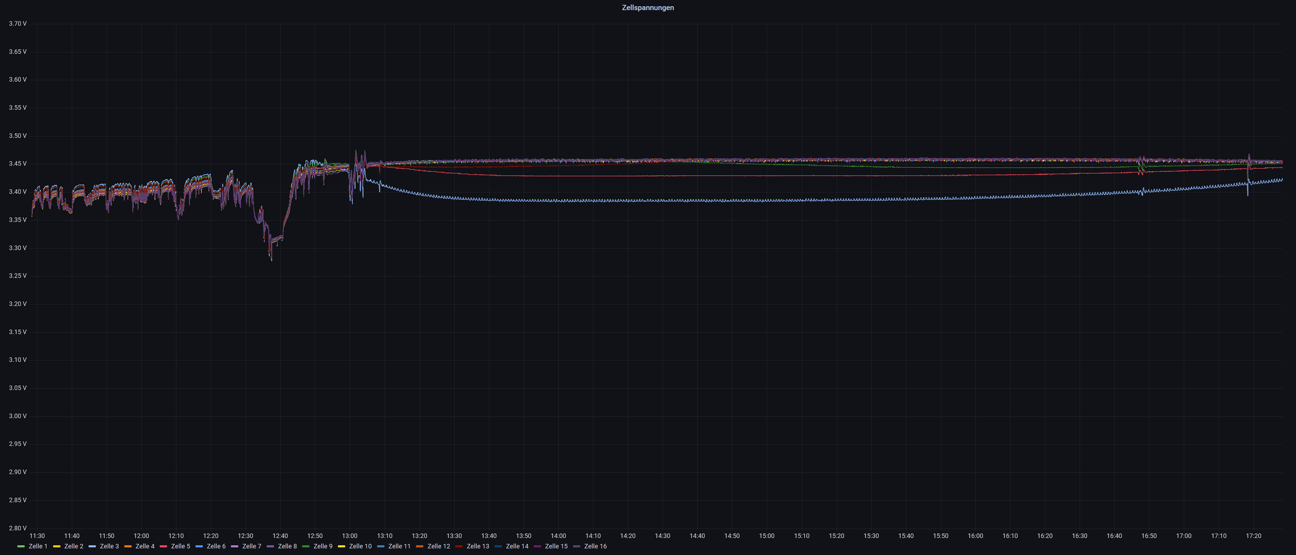

mein Akkupack hat nun in fast 2 Jahren 145 Zyklen drauf.
Mitlerweile bildet sich ein komisches Verhalten ab.

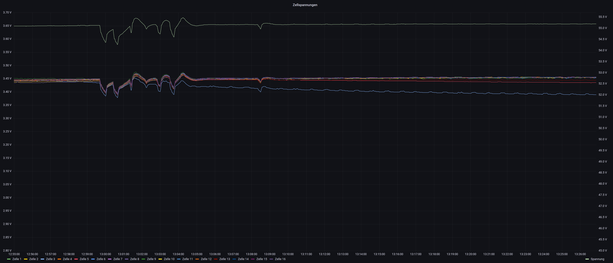

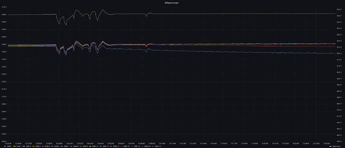

Geht die Pack Spannung nahe 55.2V, laufen ein paar Zellen auseinander.
Man sieht es auf dem Bild am besten.
Ab ca 55.1V und der Schwankung an Sonnenenergie, läuft Zelle 3 nach unten weg und driftet immer weiter auseinander.
Ich habe ein Seplos 10E BMS und einen neeey Balancer.
Ich habe den Balancer erst vor ein paar Wochen wieder aktiviert. Seit dem Tritt das so auf.
Vorher lief der Akku knapp 1.5 Jahre ohne Balancer. Weder aktiver Balancer noch der passive vom Seplos waren aktiv. Da war der maximalste drift höchstens mal 50mV.
Nun läuft aber Zelle 3 nach unten so extrem weg. Da muss doch der Balancer eigenltich gegen arbeiten?
Die Balancer sind auf 3.45 bis 3.4V konfiguriert.
Könnte hier evtl. die Elektrische Verbindung mit rein spielen? Thema Korrision oder ähnliches?
Habe Verzinnte Kupfer Busbars mit Kabelschuhen drauf.

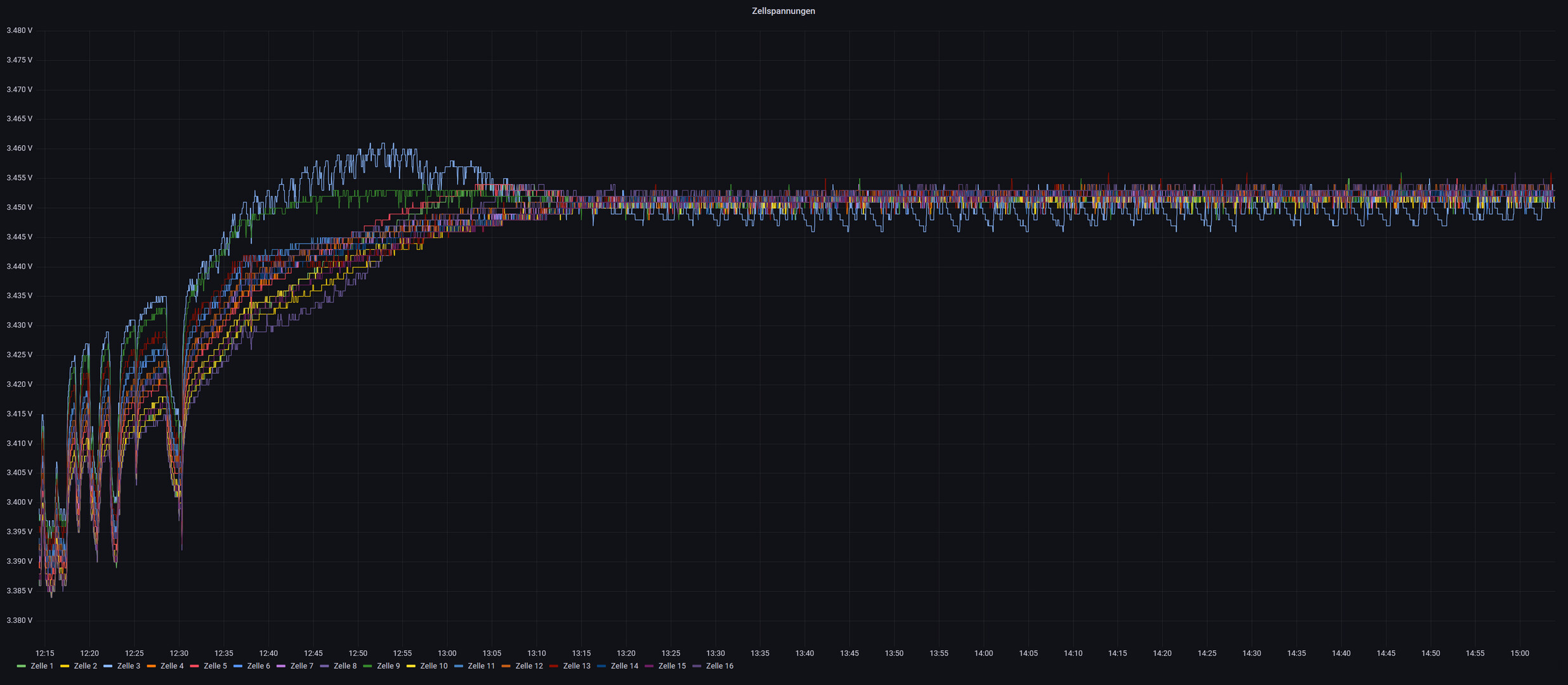

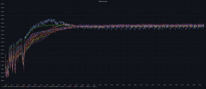

Nach vielen Stunden sieht es wie folgt aus.
Der aktive Balancer scheint die Zelle dann wieder hoch zu holen...
Heute hat er mal "ganz gut" angeglichen.
Es sieht so aus, als ob Zelle 3 immer entladen wird und vom Balancer wieder hoch geholt wurde...
hat da jemand eine erklärung? Defekte Zelle?
