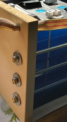

Ich plane einen 16S-Stapel in einem Stück zu machen, also nicht 2x8, sondern direkt 16 in Länge.
Zusammengehalten wird der Stack dann von 4 6mm (ggf. auch 8mm) Gewindestangen und 19/22mm Multiplexkopfplatten - vermutlich noch mit Hartholzleisten an den Gewindestangen verstärkt.
Eine ähnliche Konstruktion (allerdings ohne Tellerfedern aber mit Filzisolierung zwischen den Zellen) habe ich schon in einem kleineren 8er Stack verbaut. Bisher läuft alles problemlos - müßte aber mal den Sitz der Muttern kontrollieren.

Ich habe 6 Tellerfedern vom Typ 25 x 12,2 x 0,7 mit 553N also ca. 50kgf pro Tellerfeder in je 2 Unterlegscheiben eingespannt.

Gewindestangen solltest du aber noch isolieren :wink:.

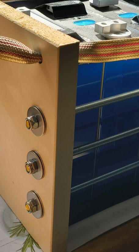

Und du hast ne 19er Tischlerplatte als Kopf benutzt mit Hirnholz nach oben. Die wird kaum Kraft übertragen ohne rund zu werden…..
Hast du das probiert ? Ich mach das auch.
Warum sollte ich probieren. Ist mein Job sowas zu wissen.
Ist eine absolut schlechte Wahl. Wenn wie im Bild mit Spandeck statt Schälfurnierdeck überhaupt keine Belastbarkeit in Querrichtung.
Wenn es kein “ Multiplex” sein soll, dann nehmt doch wenigstens Nadelsperrholz oder OSB.
Tischlerplatte ist eine Krücke aus alter Zeit und wird nur noch selten wenn Stabilität in Längsrichtung bei gleichzeitig gerimen Gewicht und Preis angesagt sind.
Schau mal.
Ihr braucht eine Nachgiebigkeit in Ausdehnungs Richtung.
Dazu nehmt ihr viel zu steife Platten, und viel zu steife Stangen, und dann Federn, weil es zu steif ist.
Und da finde einer den Fehler..
Ich sehe da beim zweiten blick ne Spanplatte… sorry.
Wenn Hirnholz wirklich oben ist, da hast durecht, das ist weich. Aber dann hätte ich erwartet, dass durchbiegung zu sehen ist.
Ich dachte auch zuerst Spanplatte. Meiner Meinung ist eine Durchbiegung zu sehen. Die Perspektive ist aber nicht ideal diese zu sehen.
Auch bleibe ich dabei, dass es nicht die Aufgabe von völlig undefiniert verformbarem Holz ist die zu hohe Steifigkeit vin Gewindestangen aufzunehmen.

Ich habe auch viel Tischlerplatten verarbeitet (mein Großvater war Schreiner) und eigentlich ist das ein schönes Material. Die Holzleisten im inneren verlaufen quer zum Oberfurnier und damit ist die Platte natürlich in einer Richtung nachgiebiger. Auf die kurze Distanz von ca. 25cm macht das aber vermutlich nicht sooo viel aus. Ich würde quer zu den Gewindestangen noch Hartholzleisten, 20x30 o.ä. auf beiden Seiten unterlegen (Buche, Eiche, Robinie o.ä. - alternativ ein U-Profil aus Stahl oder dickerem Alu).
Besseres Deckplattenmaterial ist sicher Multiplex bzw. Siebdruckplatte 19/22mm.
