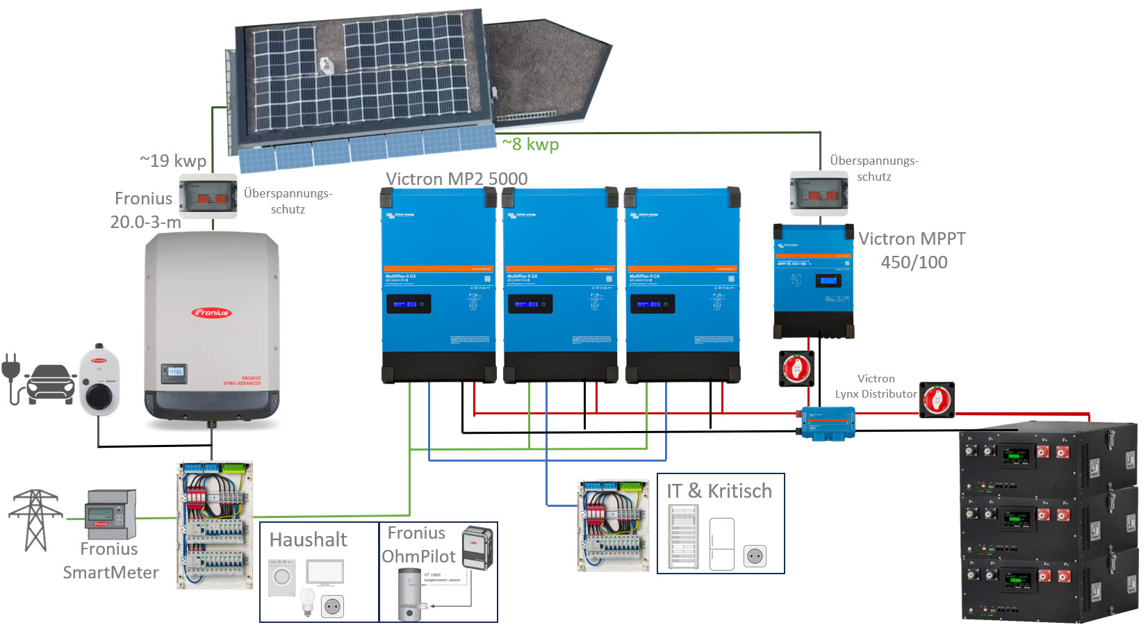

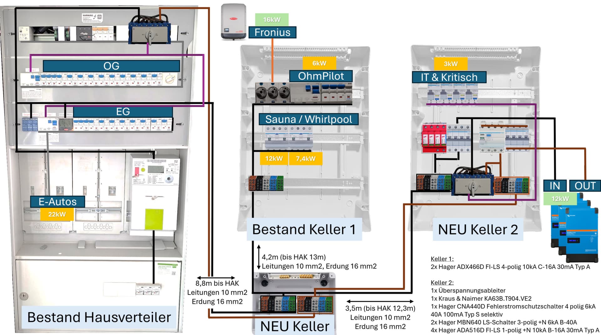

Ausbau meiner vorhandenen PV mit 3phasig Victron und Akkus
hab mich jetzt doch für 3-phasigen Ausbau entschieden (linke Seite mit Fronius und 19kwp ist Bestand) - könntet Ihr schauen, ob mein meine Planung so passt oder Ihr was ändern würdet:

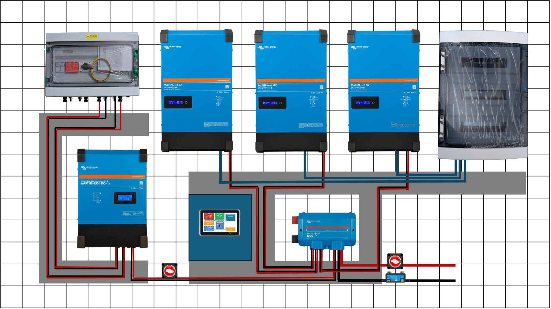

Raster ist 10cm x 10cm
3x Victron MP2 5000/70-50
1x Victron Ekrano GX
1x Lynx Distributor
1x Interface MK3-USB
1x MEGAFUSE 125A 58V (MTTP)
4x MEGAFUSE 200A 58V (3x MP2 & 1x Akku)
2x Batterie-Trennschalter, 12-48 V, 275 A
1x Victron MPPT 450/100
1x Generatoranschlusskasten NES GAK 2 MPPT
4x RJ45 UTP Cable 1,8m
4x Kabel GAK zu MPPT 450/100 (1m 6mm2, 2x Rot, 2 x Schwarz)
2x Kabel MTTP 450/100 zu Lynx Distributor (1m 50mm2, 1x Rot, 1x Schwarz)
6x Kabel Victron MP2 zu Lynx Distributor (1m 50mm2, 3x Rot, 3x Schwarz)
2x Kabel Lynx Distributor zu Akku (2m 70mm2, 1x Rot, 1x Schwarz)
1x Victron Type A Kabel (zum BMS)
1x Eaton PLSM-B20/3N (Mp2 zu Hausverkabelung - 6mm2)
1x Eaton FI-Schutzschalter PXF-40/4/003-A (FI für kritische Verbraucher MP2 OUT - 6mm2)
3x Eaton PLSM-B20/1N-MW (IT & Kritisch LS - 2,5mm2)
5m Hager HA740100 Verdrahtungskanal halogenfrei HA7 40x100mm
Bin mir noch unsicher, ob ich noch einen smartshunt auf der Batterie Minusseite dazugebe was meint Ihr?
Ist ein Trennschalter zu jedem MP2 auch sinnvoll (ähnlich zu Batterie und MTTP)?
Was haltet ihr vom Layout?
Andere Tips oder etwas anzupassen?
Plane 3 Akkupacks mit je 15kwh hat das jemand vielleicht auch so und kann man die 3 stapeln oder ist das thermisch ein Problem?
DANKE für Eure Mühe
PS: später plane ich das ganze Haus auf den OUT1 zu legen..
Willst für die Victrons das Fronius-Smartmeter als Gridmeter verwenden? Da brauchts halt etwas Software-Bastelei.
Ja wäre so gedacht soweit ich verstanden habe kann victron das direct per Modus - muss da ber noch genauer schauen...

  • Bei 3 akkupack muss ich wohl jeden einzeln an den distributer hängen da sonnst die Ströme zu hoch werden - was meint ihr - falls ja hat sich das mit dem smartshunt wohl erledigt...
Danke!
Woür die vielen Trennschalter? Die Pylons haben einen Schalter, Wozu sollte ein Trennschalter gut sein. Abgesehen davon sind trennschalter die schwächste Stelle und brennen gerne mal durch.
Ist es nicht einfacher, günstiger und effektiver, einen Fronius Hybridwr einzusetzen ?
Ich unterstelle Fronius ein ausreichendes Portfolio - ....
Statt Akkus zu stapeln und Kabelsalat mit Wäscheleinen, böte der mit Hybrid WR eingesparte Platz an der Wand, zB wandhängende Akkus.
Diese dann zur Abwechslung in nutzbarer Größe - 3x 25kWh statt Gespiel mit den kleinen P- Dingern.
Sammelschiene statt "Wäschespinne"
Die Pylontechs haben keinen physischen Schalter, nur ein BMS, was elektronisch abschaltet.
Ich habe ja schon welche verbaut. Die haben einen Power on/off Schalter vorne Links. Dass das kein Batterietrennschalter ist sondern nur das BMS ein/aus schaltet sollte klar sein. Auf Off ist kein Strom mehr auf den Batterieanschlüssen. Und das ist völlig ausreichend und macht einen weiteren Trennschalter überflüssig.
Das ist viel Gewicht, und irgendwann musst mal ran zum service

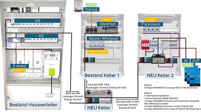

hab jetzt ein bisschen geschaut wegen der AC Seite denke muss da den LS anpassen:
1x Eaton PLSM-B32/3N (Mp2 zu Hausverteilung - 6mm2)
Was meint ihr, passt das oder habt ihr anders abgesichert? Hab einiges gelesen, dass man den N nicht trennen sollte (am LS) - bin mir unsicher, da der vorhandene Verteiler überall LS mit N Trennung hat?
DANKE!
Pumpe undicht -> Kühlschrank tot?
für deine "kritischen Stromkreise" schau dir an: DS201 B13 A30 FI-LS. Es ist keine gute Idee, alles was unbedingt laufen muss, an nur einen FI zu hängen
Super danke hab auch schon daran gedacht die zusätzliche zu verwenden - derzeit ist es eh nur IT und ein Kühlschrank.
Ist der Rest aus deiner Sicht so ok?
Danke

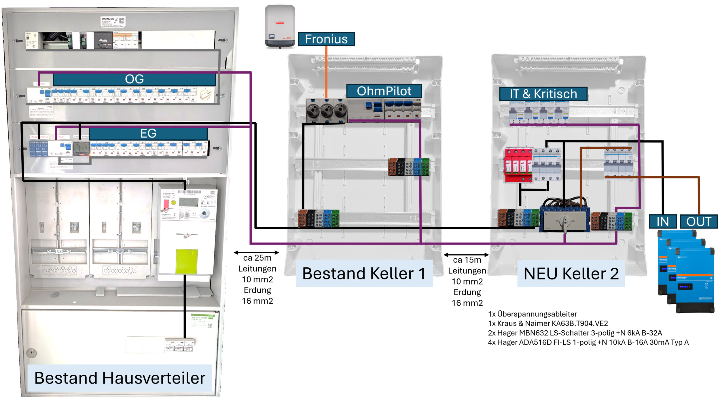

zeichne dir einen Schaltplan vom ganzen. Dafür gibts freeware, z.B. https://qelectrotech.org/
Vermeide N-Schleifen mit FI mittendrin

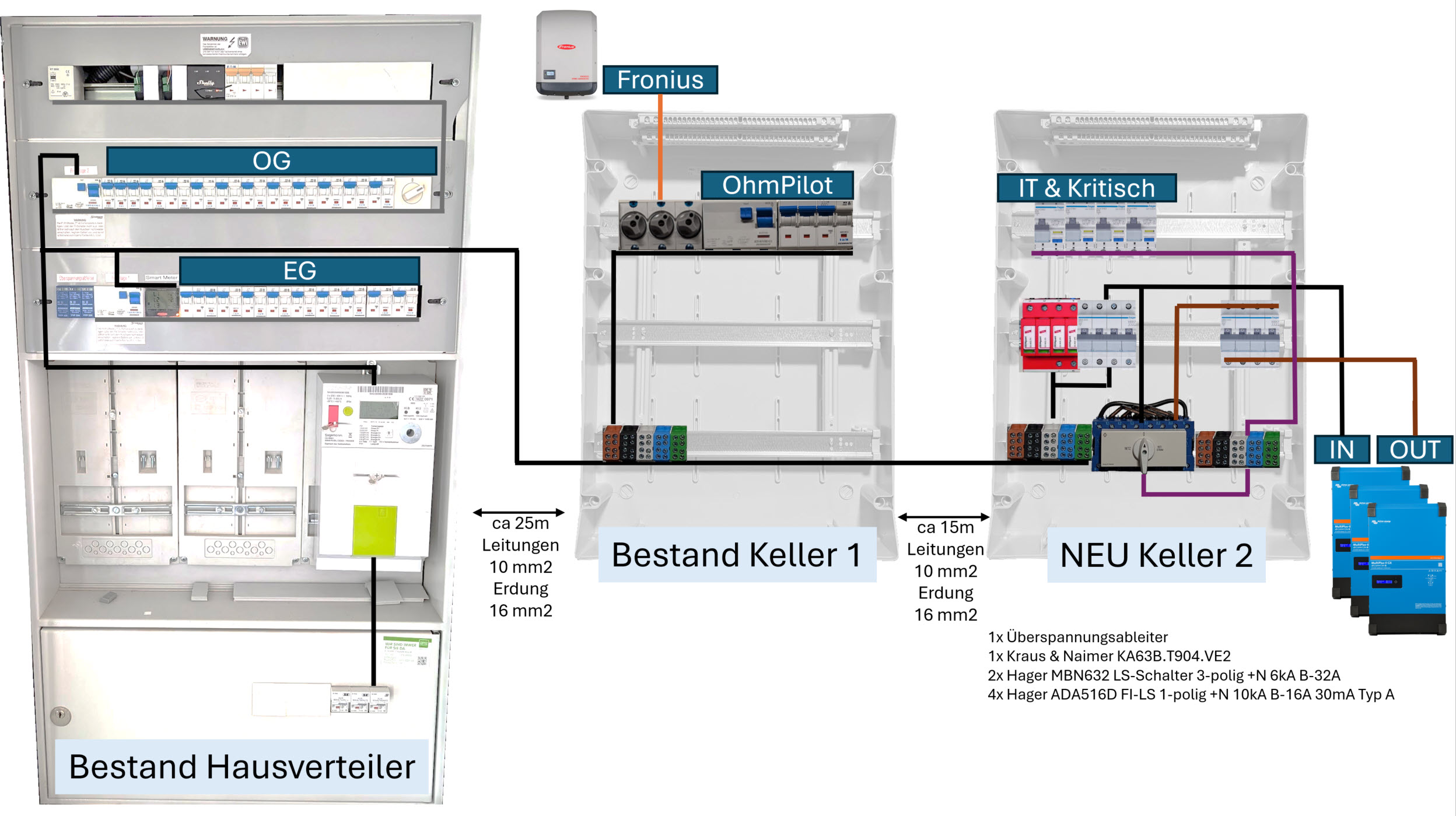

hätte es mal so geplant:
EDIT:
ACHTUNG falsche Kabellängen angegeben richtige Variante sieh Post 18!!
Projekt Phase 1 (nur kritische Verbraucher auf Notstrom)
Projekt Phase 2 (alle Verbraucher auf Notstrom)
Was meint Ihr passt das soweit - würdet Ihr was ändern?
Danke
Des is zuviel Graffl. Der Netzumschalter wäre bei mir direkt hinterm Zähler. Wenn du die Hauptzuleitung um 70m verlängern willst, nimm wenigstens 25mm² und nicht 10
Danke in Phase 2 werde ich schauen den netzumachalter nach vorne zu bekommen - leider gibt's nicht viel lehrverrohrung zwischen dem Haupt Verteiler und dem Keller werde aber schauen ob irgendwo doch 25mm2 reinpassen würden - wie kommst du auf 70m? Sind max 40m wie angegeben. Siehst du ansonsten noch etwas (wie gesagt Umbau im Bestand ist halt limitiert was da geht)
Danke
LG
Alois
Es sind 2x40m, wenn du auf Netz schaltest. Das ergibt "nur" 0,8% Spannungsfall und knapp 200W Leitungsverlust bei 25mm² und Nennlast der üblichen SLS von 35A. Nach so einer Erhöhung der Netzimpedanz solltest du ausserdem noch einen e-check machen, ob alle Leitungsschutzschalter noch sicher auslösen.

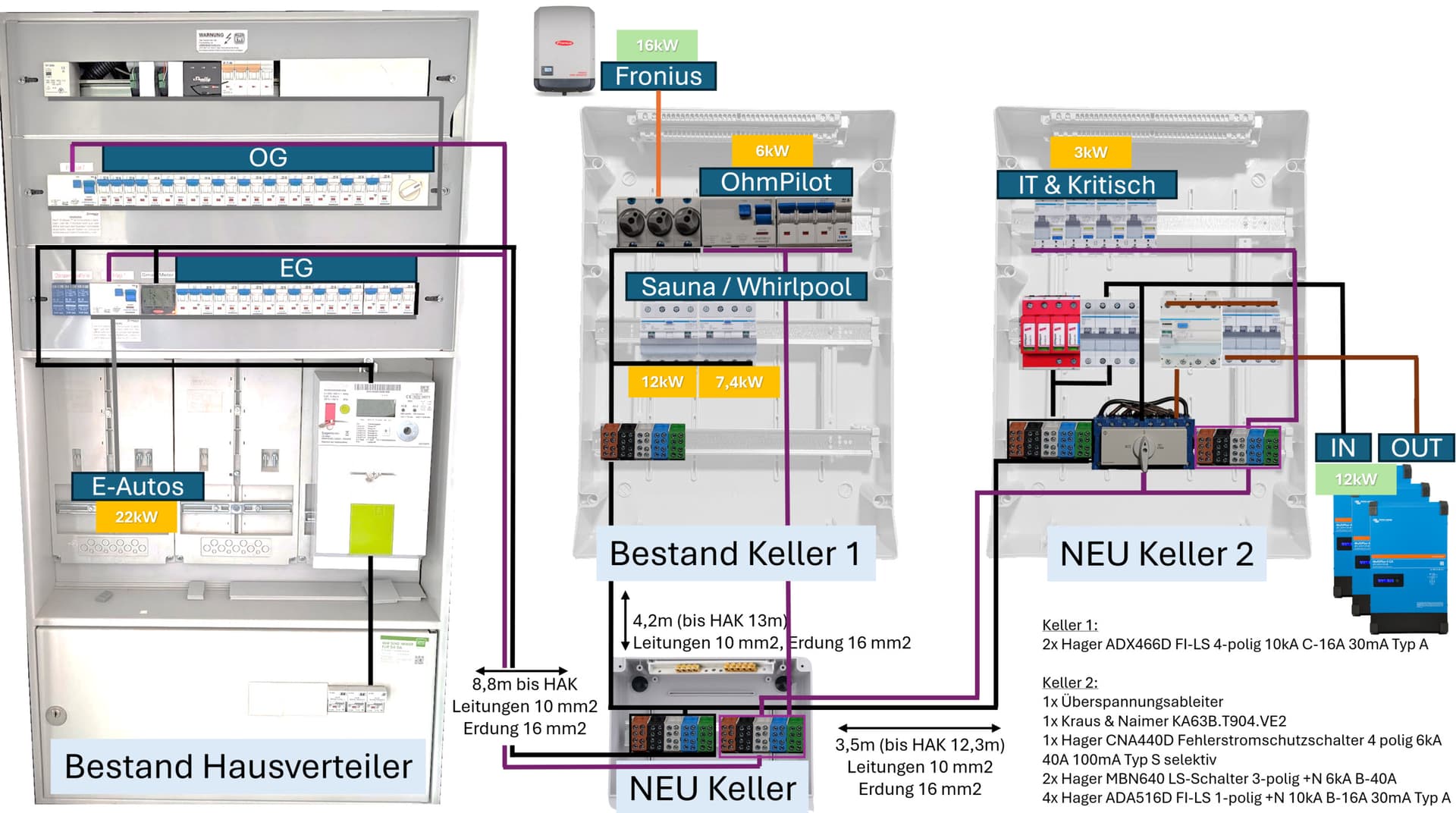

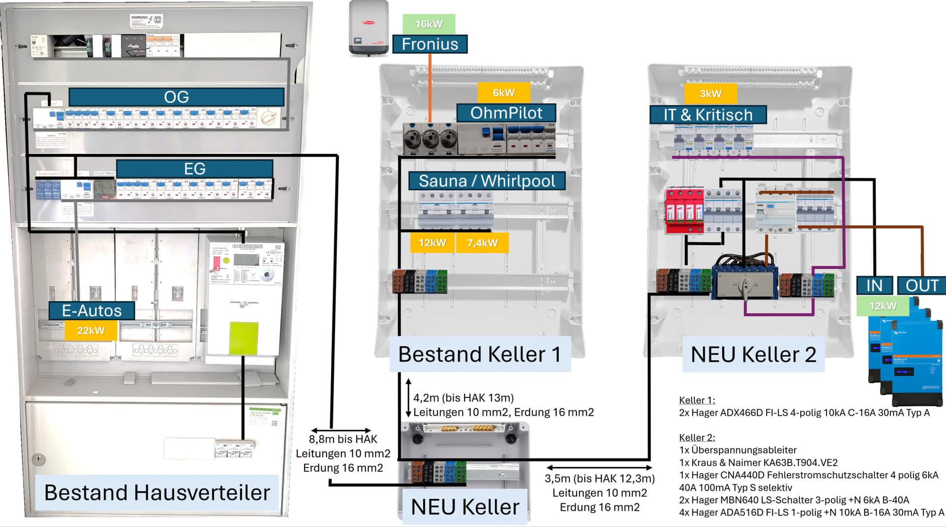

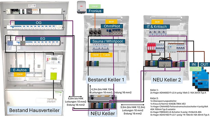

leider war im vorigen Post die Kabellänge falsch, hier nun die korrigierte Varianten:
Projekt Phase 1 - nur kritische Verbrauche am OUT1
Projekt Phase 2 - alle Verbrauche am OUT1 (2 Optionen wobei ich denke die nehmen sich jetzt nicht viel)
Option a
Option b
Werde noch schauen, ob irgendwie statt den 2 Kabeln mit je 4x10mm2 - 4x16mm2 (denke 25mm2 kriegt man auf keinen Fall rein) in den Panzerschlauch gezogen werden können - habe 2 Panzerschläuche mir je 32mm - hat da jemand Erfahrung?
Fällt Euch noch etwas auf bzw was sagt Ihr zu Option a und b in Projekt Phase 2?
DANKE!!
OK das sind weit weliger gefährliche Kabellängen :grin:
5x16 Steuerleitung flexibel, mit Gleitgel, geht gut in 32er Evilon, aucn wenn ne Biegung dabei ist
