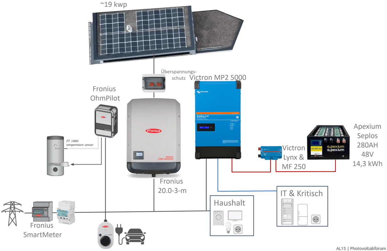

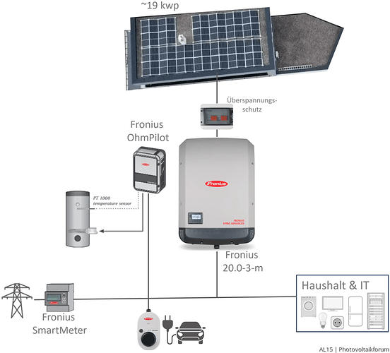

plane gerade den Ausbau meiner vorhanden PV:

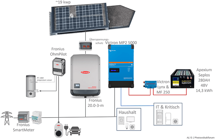

In Projektphase 2 würde ich gerne meine kritischen Verbraucher über einen einphasigen Victron MP2 5000 und 14,3kwh Akku trennen:

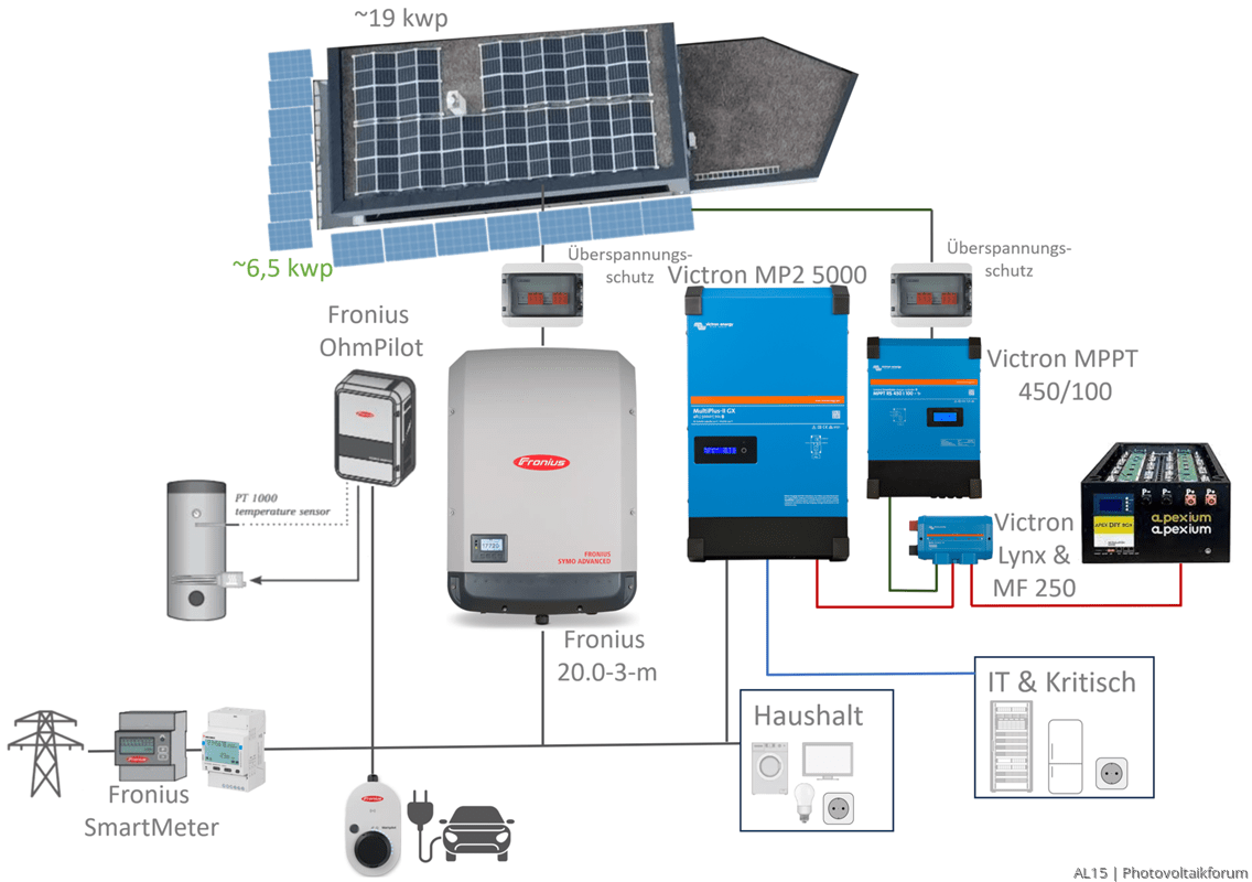

In Projektphase 3 würde ich am umlaufenden Balkon Solarpanele (2 Tracker. 6,5kwp) am Victron einspeisen:
Sind die 6.5 kwp ein Problem für den victron? Würden je 7ben Panel am Balkon Südseite bzw am Balkon West seitig stehen.
Was haltet Ihr von dem Plan? Fehlt etwas bzw würdet Ihr etwas anders machen - anbei noch die Teile die ich vorsehe:

Nein, da der MPPT direkt die Akkus lädt und das nicht durch den Multiplus muss. Nur bei AC Wechselrichtern an AC-out ist bei 3300W die Grenze mit einem Multiplus.
Von den max. 450V pro MPPT Eingang bist Du auch weit genug weg mit je sieben Modulen. Auch bei Kälte.
Dein Problem ist eher, dass Victron kein 2-phasiges System unterstützt. Unterstützt wird ein 1-phaseiges System oder ein 3-phasiges System mit gemeinsamen Akku.
Gemäß meinem Verständnis: Wenn Du ein 2-phasiges Victron-System aufbauen willst, brauchst Du pro Multiplus eigenes VenusOs und evtl. einen separaten Akku .
Prinzipiell wäre es vermutlich möglich, wenn VenusOs es unterstützen würde.
Schau mal unter https://community.victronenergy.com/index.html und frage dort. Fort lesen die Victron-Entwickler die Beiträge. Wenn Du Glück hast, antworten sie Dir.
So wie ich die Beiträge dort verstehe, wirst Du keine andere Antwort als die meine bekommen.

Hast Du schon mal mit dem Victrondimensionierungstool die Balkonsolar durchgespielt?
Gefühlt würde ich vermuten, das du mit z.B. 4 Stück MPPT 150/35 deutlich günstiger kommst und bei möglicher Beschattung einen besseren Ertrag hast.

Evtl. musst du den MP2 begrenzen um einer Schieflast vorzubeugen, mit den geplanten Modulen in Phase 3 kannst du durchaus schon in den Bereich kommen
@qatux super danke für den Hinweis schau ich mir sicher an - siehst du sonnst noch ein Problem oder eine Verbesserung?
@al15 ich finde deine Mega Sicherungen mit 250A etwas überdimensioniert, schafft deine Batterie soviel Abgabe Leistung? Und wenn die Batterie es schaffen würde, dein MP2 5000 und auch der Victron Laderegler können es nicht. Bei 250A müssen deine DC Kabel auch entsprechend ausgelegt sein (der Victron Cabling Unlimited ist da immer sehr gut zum Nachschauen https://www.victronenergy.de/upload/documents/The_Wiring_Unlimited_book/43562-Wiring_Unlimited-pdf-de.pdf). Die Empfohlene DC Sicherung für einen MP2 5000 liegt bei 200A
Da du einen Lynx Power In und Mega Fuses hast, willst du den Lynx Power In vermutlich mit dem "Schrauben Trick" umbauen?
In deinem Aufbau fehlen auch entsprechende Trennschalter, um die einzelnen Komponenten auf der DC Seite abzuschalten.
Der MP2 5000 kann ja auch bis zu 50A auf der AC Seite, wie willst du den Anschließen am Hausnetz?

Anschluss des Multiplus würde so aussehen:
Hausverteiler L1/N - Multiplus AC In:
  • Eaton PLSM-B20/1N-MW LS-Schalter 20A/1pol+N/B
  • 4mm2 Verkabelung
Multiplus AC Out - Kritische Verbraucher:
  • Eaton PXF-40/2/003-A FI-Schalter, 2P, 40A, 30mA
  • 2.5mm2 Verkabelung
Was meint Ihr dazu?
