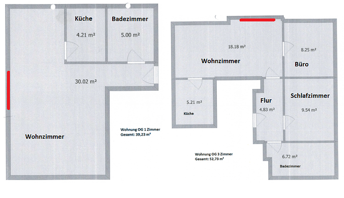

ich stehe aktuell an dem Punkt zu planen, wie ich meine Wohnung am besten mit Split Klimaanlagen ausstatten kann.
Dazu habe ich auch mal den Grundriss der Wohnung.
Was denkt Ihr wie könnte eine sinnvolle Verteilung der Anlagen aussehen und welche Geräte kommen da überhaupt in Frage ?

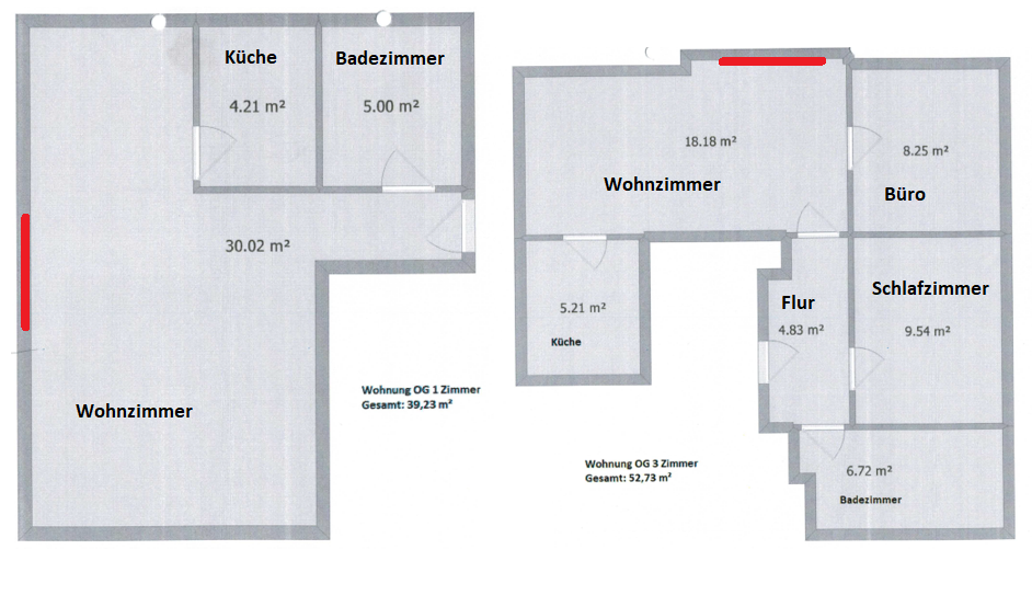

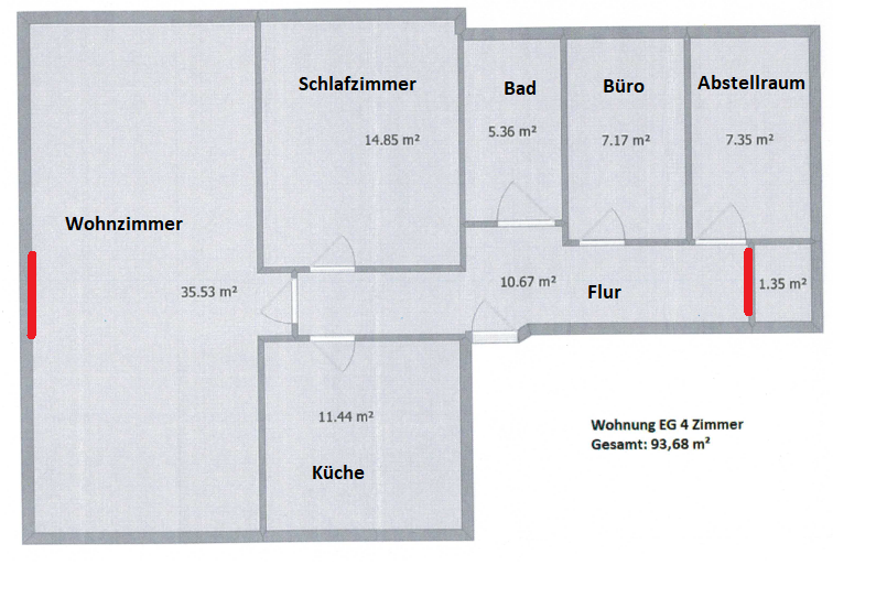

Ich habe mal in Rot eingezeichnet wie die Geräte plaziert werden könnten.
In den Wohnungen im OG je ein Gerät und im EG denke ich sollten es schon zwei sein.
Was denkst du könnte das so funktionieren ?
beim grössten stockwerk kann ich mir gut vorstellen, das man statt im flur, das IG auf zwei aufteilt, undzwar schlafzimmer und büro.
ebenso in der mittelgrossen wohnung.
je nach sachlage der dämmung/ max heizleistung, dann zb 2x1,5kw-IG in schlafzi und büro und im wohnzimmer passend zu dessen grösse.
wenn man keine ausreichenden daten hat, kann man auch über die nächsten jahre vorgehen und erstmal nur im wohnzimmer jeweils eine anlage hinsetzten, und abwarten was und wieviel diese schafft und dann nachzurüsten wo gebraucht wird.
dabei im bad immer vorsehen eine heizmöglichkeit zu haben (festinstallierter heizlüfter zb) der nur zum duschen/baden mal kurz angemacht wird, um dann den raum aufzuheizen, wenn man es braucht.
dann ist es morgens beim frischmachen für den tag evtl nicht ganz so mollig aber wenn man duschen/baden will schon.
Eventuell würde ich dann auch erstmal damit starten jeweils eine Klima in jedes Wohnzimmer zu Installieren, dort brauche ich ja in jeden fall eine.
Reicht dafür die Split Klimaanlage in der richtung Panasonic Etherea CS-Z35XKEW + CU-Z35XKE oder sollte das schon größer dimensioniert sein ?
