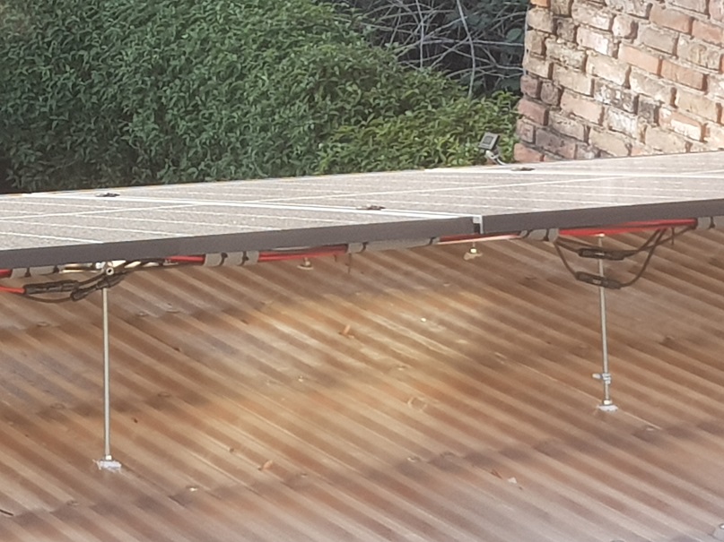

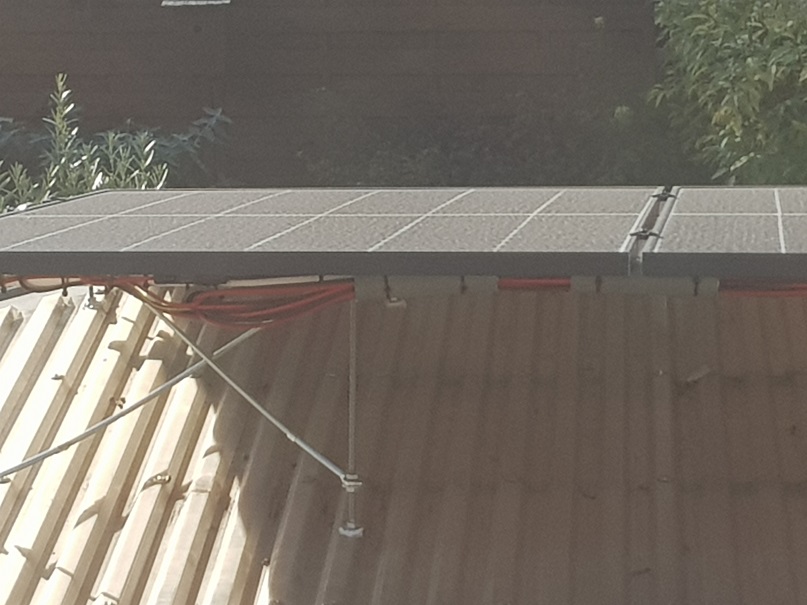

Meinst du sowas ?
Die ganze Unterkonstruktion für 8 Module hat mich grob 200 € gekostet.
Was ich nicht weiß ist wie deine Windlast aussieht. Bei mir ist das recht geschützt und mit Wind brauch ich nicht wirklich rechnen (da lag jetzt 10 Jahre ein Solarabsorber drauf rum ohne weggeweht zu werden). Trotzdem haben wir da zu dritt dran rumgezogen wie bekloppt und da hat sich nichts bewegt.
Auf die Art konnt ich einfach und günstig "aufständern"

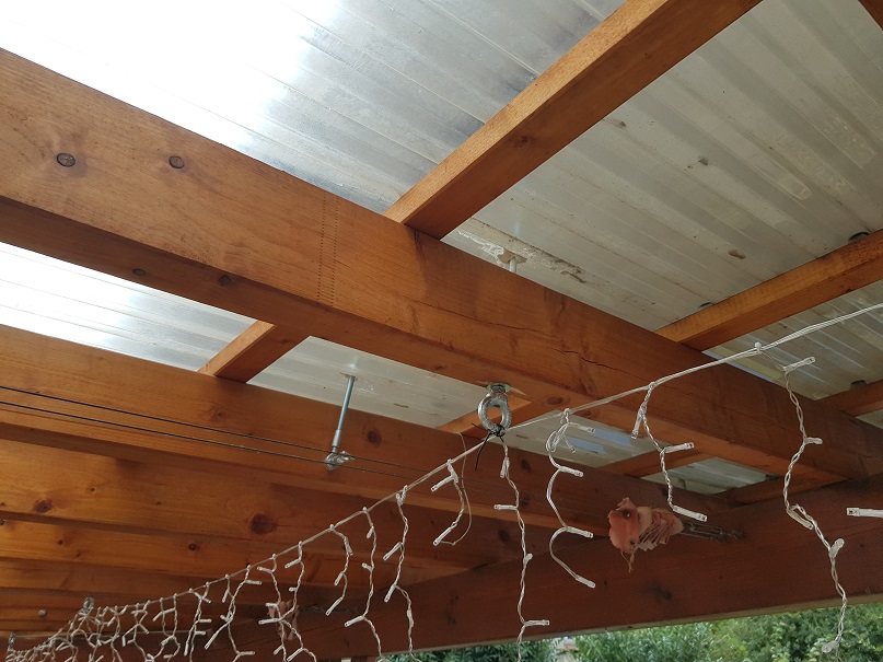

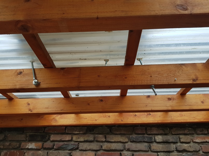

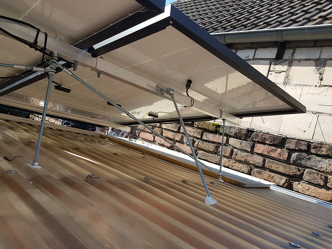

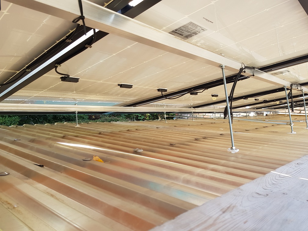

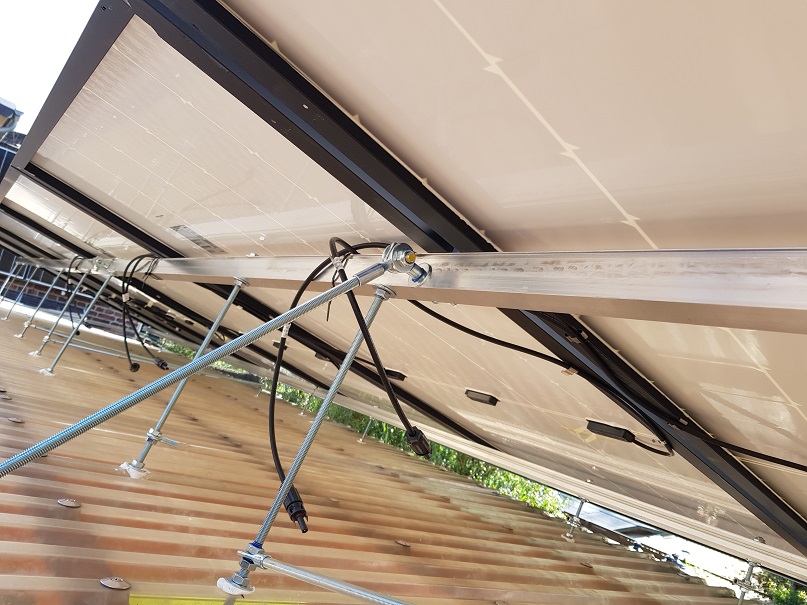

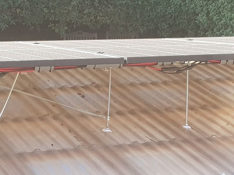

Wie man sieht hab ich 2 Grundschienen für die Module mit entsprechenden Modulhaltern.
Dann hab ich nur durch die Schienen gebohrt und Gewindestangen (alles M10) durchgesteckt, untereinander verbunden, alles mit Unterlegscheiben, Muttern mit Schraubensicherung flüssig und Rohraufhängern befestigt, entweder direkt durch den Balken oder halt seitlich und Stockschraube seitlich in den Balken.
Durch die Dachplatten hab ich drauf geachtet das ich nicht in der Laufrinne gebohrt hat, die Löcher mit Polymerkleber "zugepanscht"
Kabel mit Kabelhaltern und HT Rohr als Führung befestigt, alles an Modulwechselrichtern.
Am Ende der Gewindestangen, hab ich länger gelassen, auch nochmal Rohraufhänger oder Ringmuttern, freut sich meine Frau drüber weil sie da jetzt Zeugs dran hängen kann.
Windlast ist sehr gering aber ich bin mir sicher das ist o sturmsicherer wie als würd ich das ballastieren.
Und Kostentechnisch kaum schlagbar
