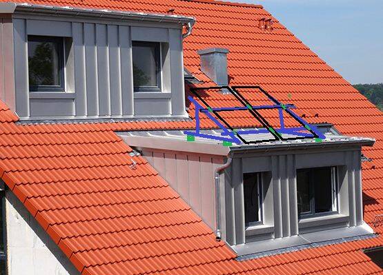

Aufständerung Falzdach 2 Module hochkant / Ideen?
ich würde auf meiner Dachgaube gerne 2 Module hochkant montieren.
Die Gaube ist mit Falzblech belegt.
Frage:
Was ist hier die günstigste Methode?
ich glaube du musst noch mal genauer erklären was du vorhast am besten mit Bild. Im Titel steht "Aufständerung" und dann im Text "Dachgabe" das mach für mich gerade nicht so viel Sinn, oder willst du einfach nur ein Gestell haben?
keine Ahnung ob das gut ist aber sowas wäre eine Option für ein Gestell:
ich habe eine Dachgaube mit geraden Dach und dort sollen zwei Module hochkant auf Falzblech montiert werden.
Genauer kann ich es leider nicht beschreiben.
Beispielbild Dachgaube:
Ich würde solch eine Aufständerung nehmen die Füße mit Betonplatten (ca.20KG pro Platte) beschweren, habe ich letztens auf einer Flachdachgarage gemacht und zusätzlich mit einem Seil an der Dachkonstruktion sichern. Mit Schrauben durch das Blech befestigen würde ich nicht, wegen Wassereinbruch.
Hat hier wirklich niemand eine Idee?
Hier sind doch eigentlich viele kreative Bastler
Als Grundgestell hätte ich mir K2 Blechfalzklemmen vorgestellt, die Frage ist dann, wie weitermachen?
Wahrscheinlich erstmal quer Profile legen.
Aber wie dann da drauf die Aufständerung anbringen und vor allem, welche?
Mein Vorschlag:
4 dieser Klemmen für die Falze
Auf die Klemmen wird dieses Kit
geschraubt.
