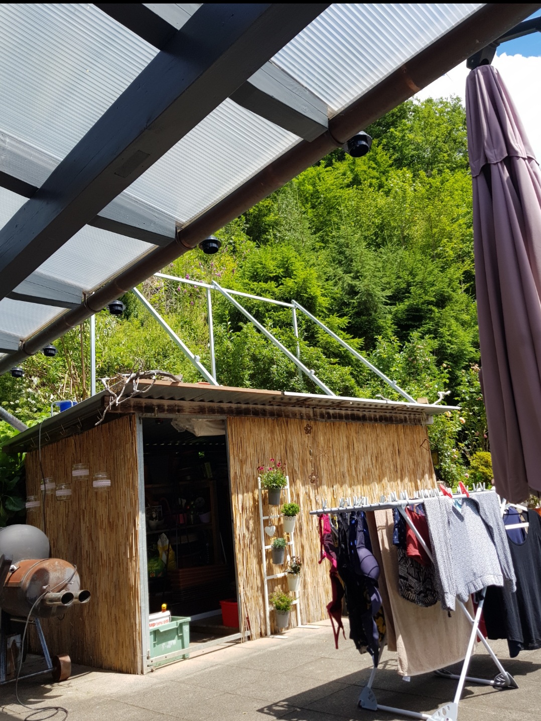

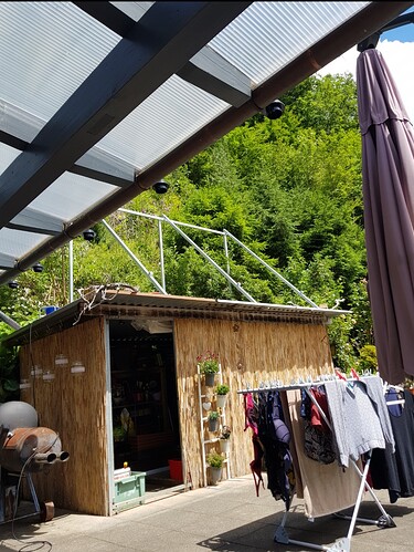

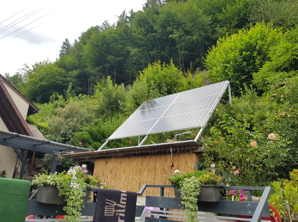

Ich hab meine 2,4kWp ca. 40° aufgeständert...sonst hätte ich nur für 1,6 Platz gehappt...kommt aber auf die Gegebenheiten vor Ort
Aufständerung habe ich selbst aus 40x40mm Aluprofilen gebaut! Wenn du auf jedes Watt angewiesen bist, würde ich mindestens 15° aufständern
