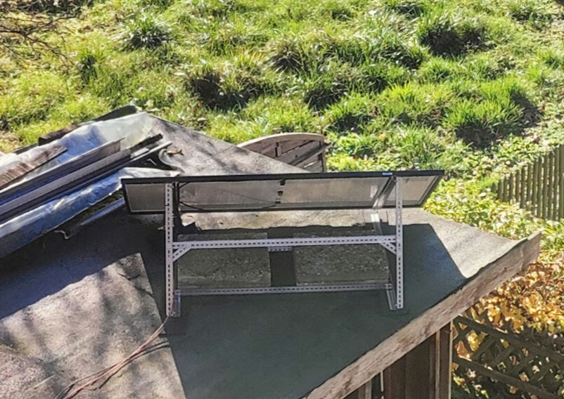

Also ich habe mir für einen solchen Zweck einfach ein Gestell aus Winkelprofilen (aus dem Regalbau) gebastelt.
Um die Dachhaut des Schuppens nicht zu beschädigen, habe ich das Gestell dann auf Bauschutzmatten (ca. 10mm dicke Kunststoffmatten) gestellt.
Hier hatte ich leider nur noch eine Matte vorrätig, die ich mir dann passend in Streifen geschnitten habe, um sie an den entsprechenden Stellen unterzulegen.
Und damit die ganze Sache nicht bei dem kleinsten Windstoß wegfliegt, habe ich das Gestell mit 4 Stk. 50x50 Waschbetonplatten beschwert.
Ich habe gerade nur dieses schlechte Bild auf dem Handy gefunden - aber man sollte trotzdem erkennen, wie die Sache aussieht.
Edit:
Ich würde beim nächsten Gestell ggf. darauf achten, dass sich das Modul noch etwas weiter über dem Boden befindet, damit der angreifende Wind auch durch den vorderen Spalt gut abziehen kann. Trotzdem gehe ich davon aus, dass das Gesamtgewicht von ca. 140 kg. auch jetzt schon ausreichen sollte, um die üblichen Böen zu überstehen. Hoffentlich. :?

Das Bild ist prima. Vielen Dank für die Tipps :thumbup: . Werde auf jeden Fall auch an eine Bautenschutzmatte denken.
