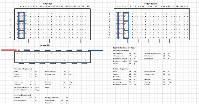

Wie habt Ihr mit den Packs angefangen? Ich tendiere aktuell dazu, in einem Pack 14S20P zu sortieren. Somit hätte ich direkt die richtige Spannung, vors Pack
würde ich ein China BMS setzen. Das hätte den Vorteil, dass ich bei begrenztem Be- und Entladestrom vielleicht auch schon zwei Packs installieren und dann immer erweitern könnte, oder?
Ich Poste gleich mal ein Foto, wie ich mir das Vorstelle.

Zu allererst finde ich die Überlegung gut, mit einem kleineren Pack anzufangen und dann bei Bedarf zu erweitern bzw. von Anfang an alles so auszurichten, dass es skalierbar ist. Das mache ich auch genau so, kannst dazu gerne mal in meinem Thread (Signatur) stöbern.
14s20p werden, bei der Verwendung von gebrauchten Laptopakkus vom Wertstoffhof, etwa 1,6kWh nutzbare Kapazität ergeben.
Von daher halte ich ein 20p System als stationären Speicher arg klein. AUch, da der "Overhead" was so DInge wie Busbars fertigen, BMS kaufen + verdrahten, Sicherungen etc.pp. relativ hoch wird bei entsprechend vielen, kleinen Systemen.
40p ist für den Anfang als Einstieg OK. Das ist zwar schon ordentlich Arbeit und braucht entsprechend Zeit, bis man 560 brauchbare Zellen gefunden und dann alles zusammengebaut hat, aber
1.) ist das eine überschaubere Größenordnung
2.) sind 3,2kWh dann auch eine brauchbare Größe als Speicher, damit bekommst Du je nach Verbrauchern schonmal die Grundlast eines Einfamilienhaushaltes über Nacht abgedeckt, schau dazu vielleicht auch mal hier rein -> Grundlast System: 600W PV + 3KWh DIY 18650 Powerwall für Muttern
bei dem was Du vorhast würde ich auch als Minimum 14S40P denken, also als Step-1 .
Am Anfang denkt man oft zu klein und kann sich selbst hinterher nicht mehr verstehen.

Zum geplanten Batterieaufbau sehe ich das wie Nick. Prinzipell kannst Du den AUfbau so machen, wie es am besten zu Deinen Verhältnissen passt, mit den Prämissen:
- rechne mit 50g / Zelle, d.h. 200 Zellen in einem Pack sind mit 10KG (für meinen Geschmack) das maximale, was noch irgendwie halbwegs zu handeln ist. Ich persönlich finde 120er Packs sehr praktisch
- wie Nick schon schrieb muss man bei so einem in sich kompletten Akku beim Zusammenbau (und später auch Wartung) extrem gut aufpassen, dass man keinen Kurzschluss fabriziert. Hier mal ein gutes Video wo man sieht, wieviel Platz zum Arbeiten eigentlich ist.

mist, die Argumente mit den Packs verstehe ich. Ich möchte gerne auf 14S, wenn ich dann selbst nur 80P Stapel baue bin ich direkt bei 1.120 Akkus - da werde ich ewig für brauchen...

ja, eben deswegen würde ich für den Anfang erstmal ein 14s40p oder maximal 60p System anvisieren. Das hat man mit halbwegs überschaubarem Aufwand auch erste, brauchbare Ergebnisse.

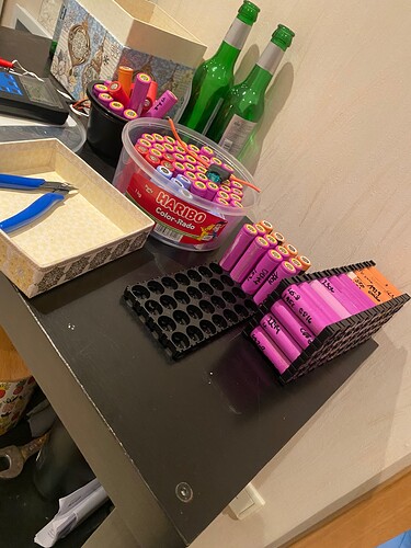

kleines Update: Ich habe per Zufall einen Fahrradhändler gefunden der nicht so zugeknöpft ist und dem ich tatsächlich Akkus abluchsen konnte.
Somit nimmt es jetzt Anlauf und das fleißige Testen, IR und Kapa Messen beginnt. Der nächste Engpass ist das Ladegerät, mit 4Slots ist das eher nicht machbar :roll:
