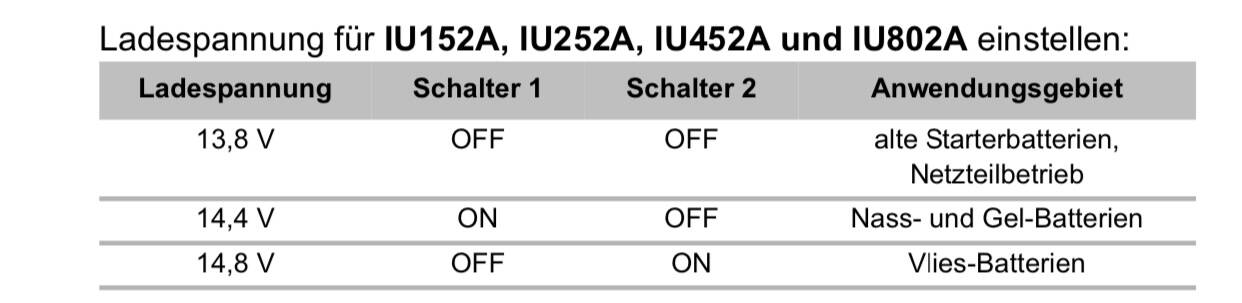

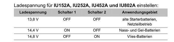

Und abschließend noch eine Frage zum Ladegerät Waeco IU452A:
Da ich zwei verschiedene Batterietypen habe (AGM und LiFePO4), auf welche Einstellung sollte ich das Gerät einstellen?
