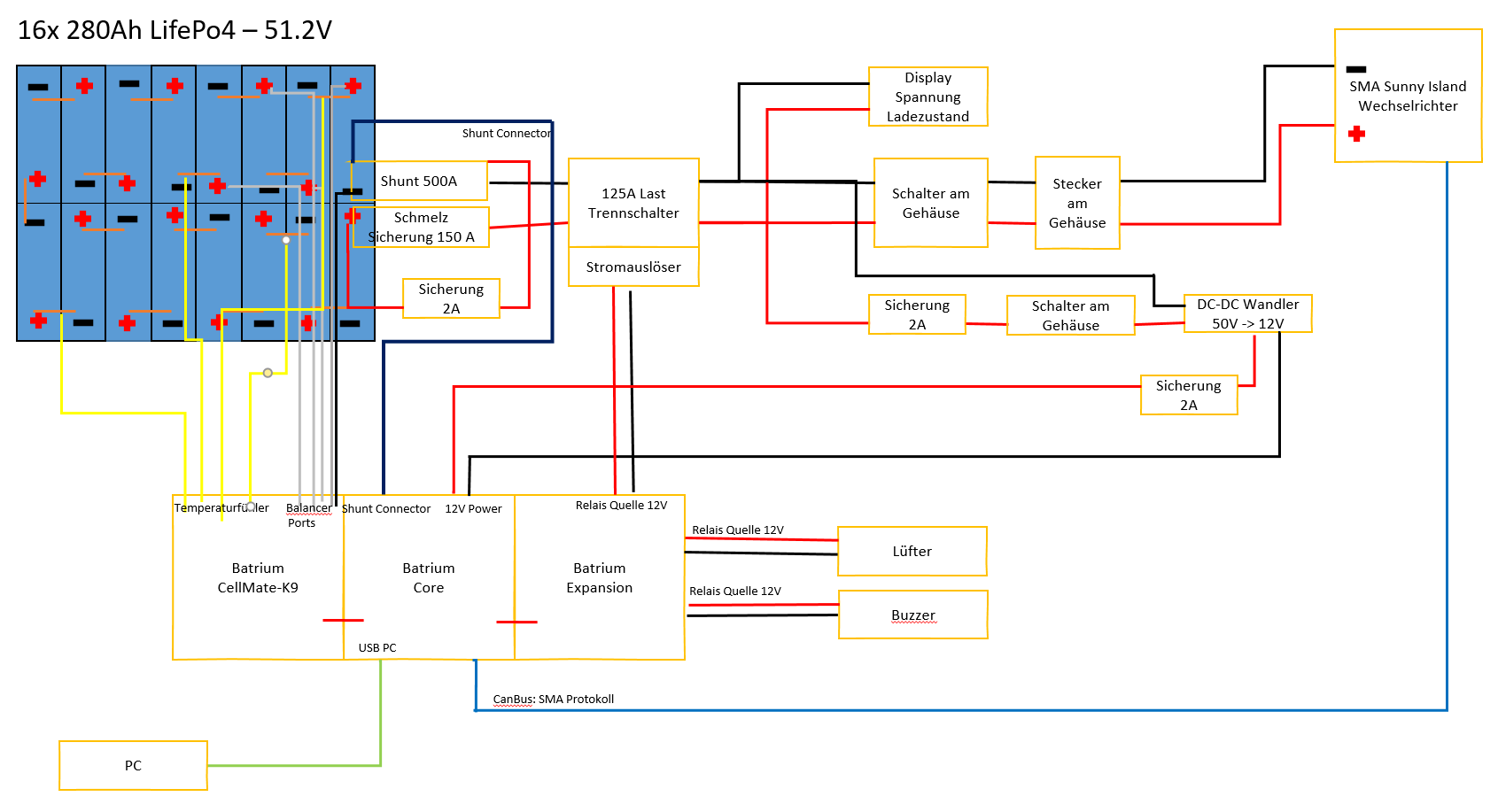

ich bin gerade dabei, einen Batterie Speicher mit 16x 280Ah LifePo4 Batterien zu erstellen.
Die Batterie wird an ein SMA Sunny Island angeschlossen.
Nach viel Recherche ist dieser Schaltplan rausgekommen, bitte verkneift euch die Kommentare zur Optik :slight_smile:
Holzkasten aus Siebdruckplatten ist bereits gebaut, Batrium BMS mit CellMate-K9 und 16x EVE LifePo4 280Ah bestellt.
Was meint ihr, kann man das System so in Betrieb nehmen?
