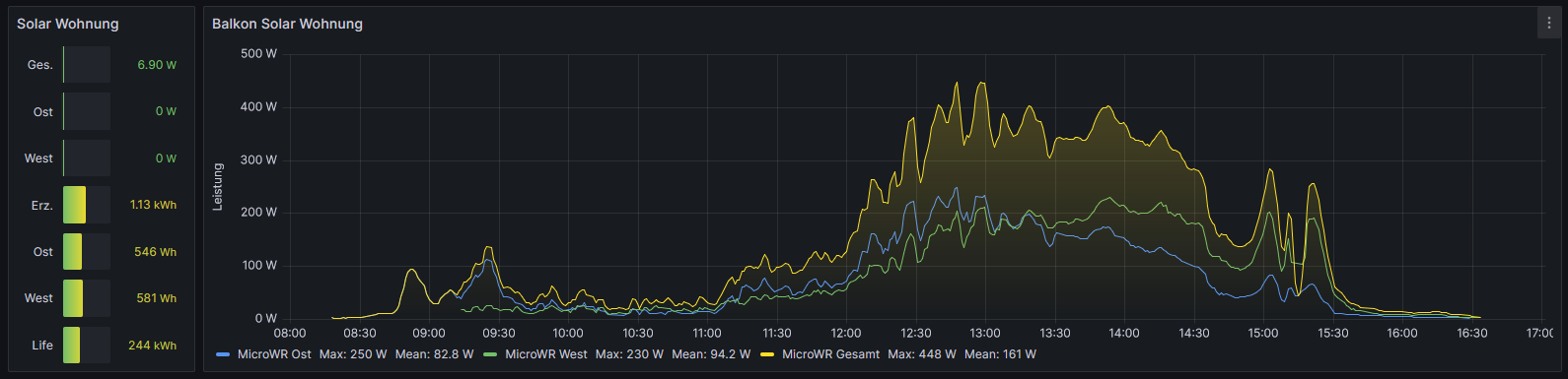

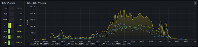

Ich habe ein ähnliches Problem, aber vielleicht andere Umstände.
Und zwar habe ich mir jetzt für die BalkonPV meiner Mietwohnung vernünftige 2x HM-300 microWR gekauft, dazu eine OpenDTU in der Bucht.
So, jetzt die Frage, die Wohnung ist ganz wo anders als mein Haus, bei mir zuhause läuft ein OpenHab-System, wo ich zZ über Node-Red die Tuya-Cloud abfrage und so die Daten der vorhandenen microWR bekomme und protokolliere:
Jetzt die Frage, wie kann ich das mit der OpenDTU machen? Hat das einer schon mal gemacht? Muss ich bei meinen Mietern einen bestimmten Port öffnen? Und wie geht das bei LiteDSL? Da hat ja der Anschluss keine eigene IP... Oder kann ich der OpenDTU irgendein Port bei mir öffnen, dass sie die Daten dahin protokolliert?

@michael-123 Vielen Dank! Ja, so ähnlich habe ich mir das gedacht, aber ich glaube die haben gar keine Fritzbox, sondern irgendso eine Vodafone Box... Aber ich habe eine... Ob man die openDTU direkt auf meinen MQTT-Server schicken kann? Muss ich mal testen...
