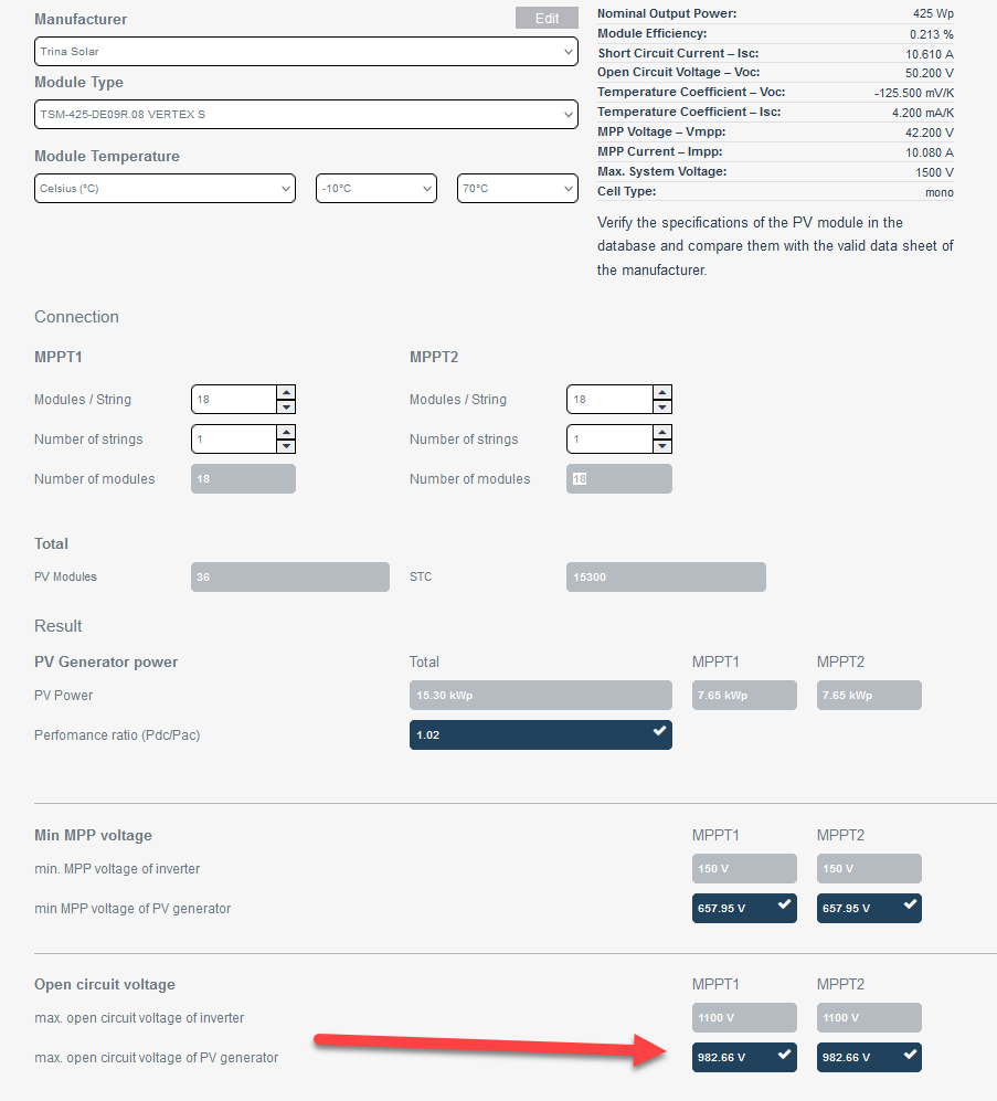

Ein 18er String mit den Modulen hat bei -10°C eine Leerlaufspannung von 983V, es gibt IMHO keinen 48V Hybrid-WR der das überleben würde.

meine Module haben eine Voc von 40,19 V, bei 20 Modulen im String wären es 803,80 Voc. Bei -18° (-0,24%/Grad)würde eine Zunahme der Spannung von 10,32% auf 886,75 V/String erfolgen. Wie kommst Du auf 983 V?
Bei dem SUN-20K-SG01HP3-EU -AM2 ist der MPPT-Bereich mit "150-850 V" angegeben, so dass ich also mindestens den String um ein Modul redzieren müsste?

ich bin faul, verwende ein Online Tool System design of solar PV installations | Kaco New Energy
und bekomme das hier
nein, das heisst dass der MPPT Regler nur bis 850V geht, eine Spannung darüber nicht angefahren wird, die Maximalleistung der Module die bei 18 * 42.2 V = 759.6 V aber locker melken wird.

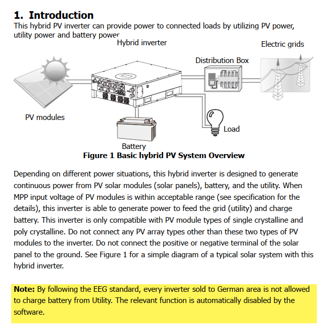

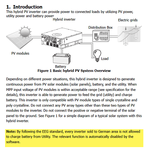

Ich hab mir mal den MPI Wechselrichter mal angeschaut und die BA mal durchgeschaut http://www.mppsolar.com/manual/MPI%20WP%20HYBRID/MPI%20WP%2012~15KW-manual-20211008.pdf
Der MPI Hybrid erfüllt wohl alles was man so braucht
Das Gerät, also EIN 15K sollte Bei Deiner PV Anlage passen.
String 1 und String 2 Parallel an einen MPPT, String 3 an den anderen MPPT.
Dein DIY Akku sollte wohl Pylontech sprechen damit die Kommunikation klappt.
Die Firma hat IMHO keinen schlechten Ruf.

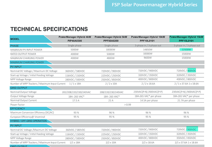

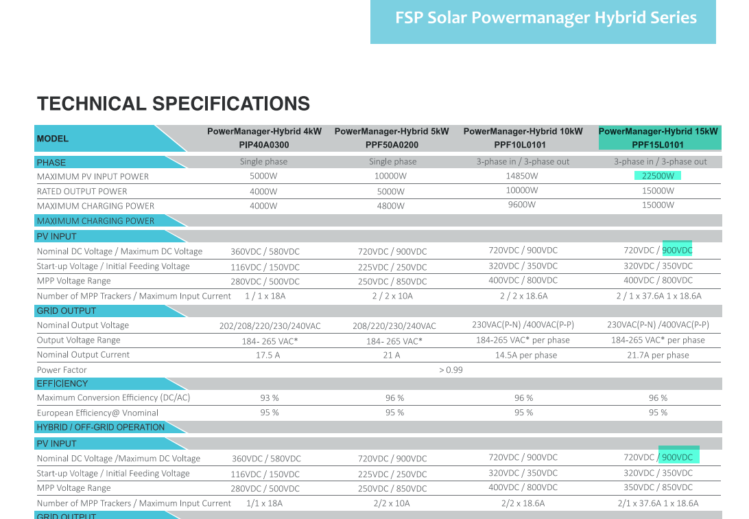

Ich verstehe die Frage nicht, falls Du mit deinen über 800V einen 48 V WR suchst gibt es den MPPSOLAR und die vermutlich Baugleichen Brüder von FSP
ein 48V Deye hat bei 800V sein Limit und seine MPPT Platine kostet 340€.
