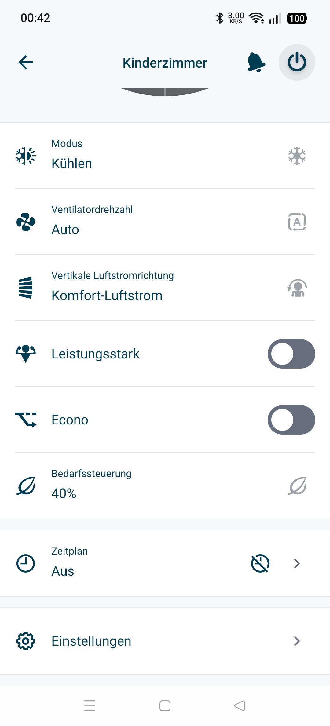

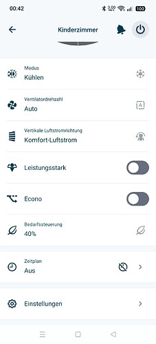

Kannst du mal schauen, ob die Anlage Bedarfssteuerung hat in der App?
