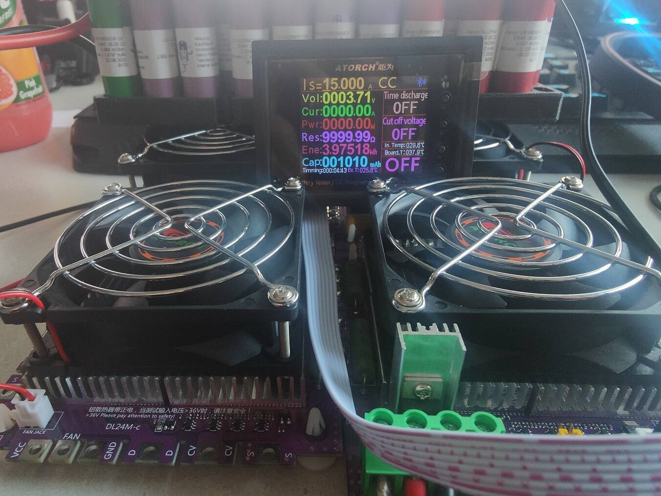

  3. Über Ali habe ich mir die 600W Version bestellt, die auch "und mehr" angesprochen hat - im Prinzip 4 zusammengeschraubte 150W Versionen, wobei jede mit 4 MOSFETs ausgestattet ist. Sieht mir erstmal stabiler aus.
ABER: An dem MOSFET direkt am Eingang habe ich mir erstmal die Griffel verbrannt nach 5 Min Messung auf 50W. Weiss jemand was das für n Teil ist? Was macht der dort?
--> Also genau das, was
"und mehr" geschrieben hat. Dem Kühler sollte ich mindestens nen kleinen Lüfter gönnen ....

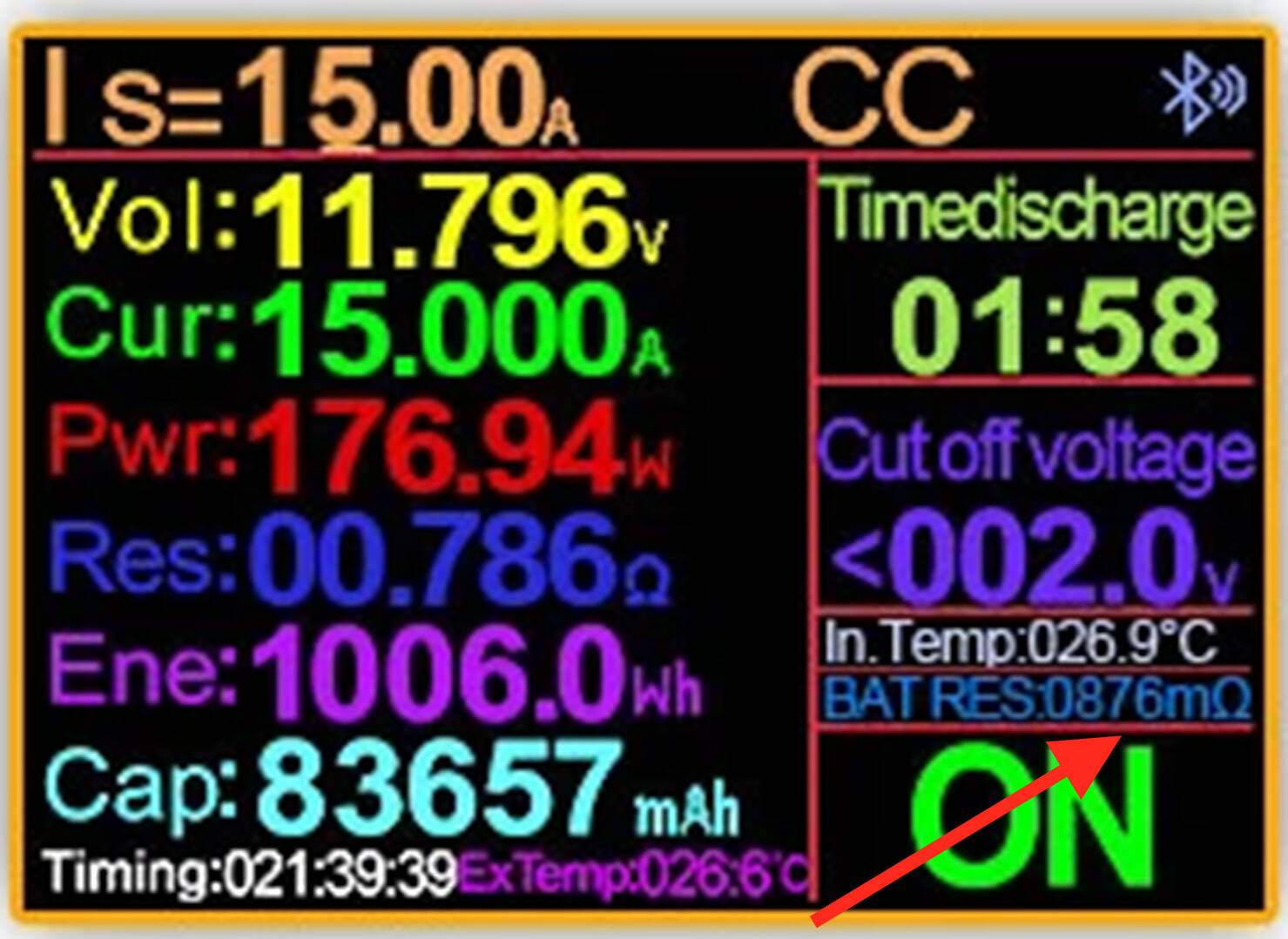

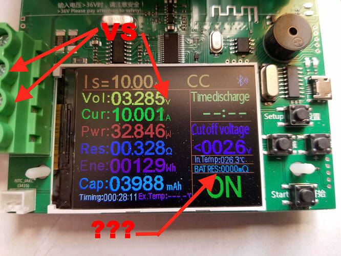

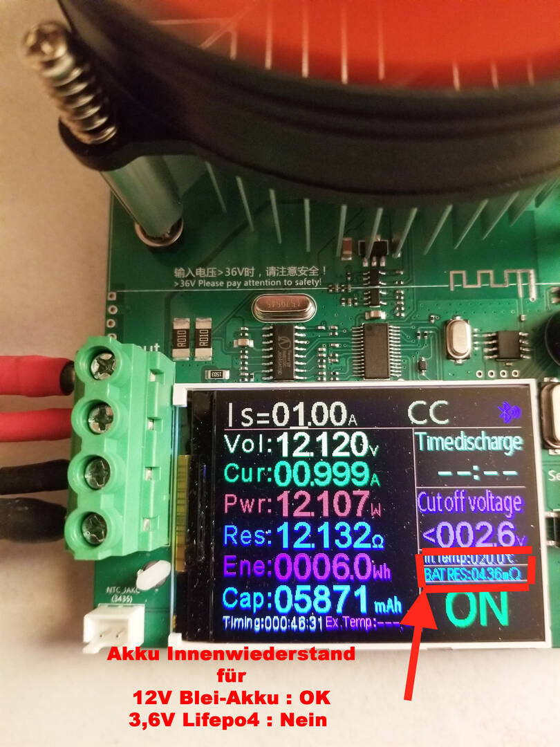

Ich habe einen Atorch DL24, der mit allen 4 Stromkabeln benutzt wird.
Ich habe dieses Gerät hauptsächlich gekauft, weil es ein Variabler Lastwiderstand ist, aber es sollte auch den INNENWIDERSTAND DER BATTERIE messen.
Beim Messen eines LF280K Akkus zeigt mir der DL24 KEINEN INNENWIDERSTAND an.
Bei einem Test mit einem Labornetzteil habe ich zufällig festgestellt, dass der DL24 mir DEN INNENWIDERSTAND ANZEIGT.
Bemerkungen:
DL24 + LF280K, die Spannung des DL24-Displays steigt (unlogisch) ? ? beim Schalten auf ON um einige zehn Millivolt an, aber beim Präzisions Multimeter fällt die Spannung an der Anschlussklemme ab (logisch).
Bei diesem Phänomen kann der DL24 den Innenwiderstand nicht messen.
DL24 + stabilisiertes Labornetzteil, die Spannung fällt auf dem DL24 Displays (Logik) und an der Anschlussklemme (Logik) ab.
Der DL24 misst einen Innenwiderstand.
Fragen:
1 Misst Ihr DL24 bei einer 3,6V Lifepo4 Batterie den Innenwiderstand?
2 Haben Sie die gleiche Erfahrung damit gemacht, dass die Spannung Anzeige am DL24 beim Einschalten (ON Taste) um einige Millivolt ansteigt?
3 Eine Lösung oder ein Schaltplan des DL24 ?️
Ich muss mir selbst antworten: Der DL24 ist nicht dazu geeignet den Innenwiderstand einer 3,6V Lifepo4-Zelle zu messen.
Der DL24-Mindestmesswert beträgt 1 mΩ, sodass eine Lifepo4-Zelle bei ≤ 0,25 mΩ angegeben wird kann man der DL24 vergessen.
Ein Innenwiderstand ist sehr schwer zu messen und das äquivalente Gerät "YR 1035" misst sicherlich die Impedanz der Batterie im AC Modus bei 1Khz = Marketing für chinesischer Kram ?
Fazit:
Kein Innen Widerstands Test oder Laden und Entladen Test mehr für meine einzelnen Zellen.
Sondern Zellen Ausgleich, Batterieladung mit dem Victron. Batterie Test mit dem Victron + Staubsauger (gibt ärger mit der Frau ?) oder Tesla (Muss ich noch Kaufen ?) . Der Rest ist Zeitverschwendung!!! ?️
Das ist verdreht, das Teil erzeugt einen Widerstand, er misst nicht den an dem es hängt.
Das kann auch keins der Teile. Mit Gleichstrom würde alles, was am Akku hängt glühen um den Kurzschlusstrom zu messen.
Zum PV Panel Kurzschlussstrom würde es aber wohl reichen.

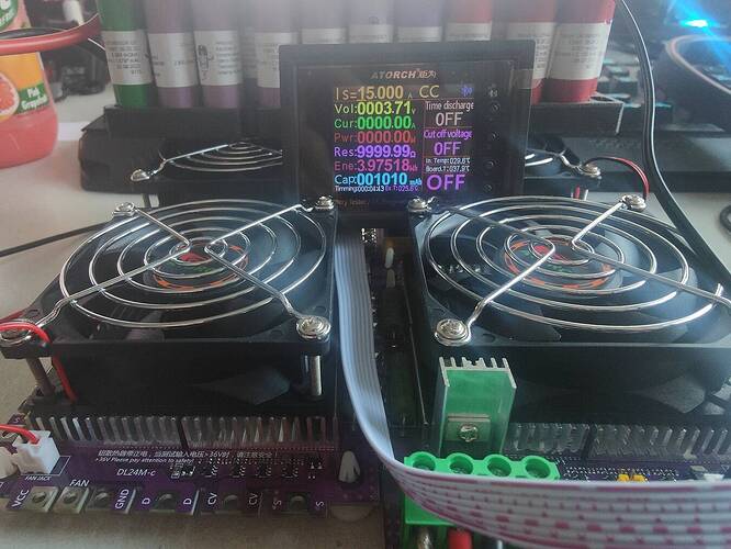

Vermutlich eine Diode und kein Mosfet. Über die fällt die Spannung um ca. 0.7V ab.
10A * 0,7V = 7W Abwärme
20A * 0,7V = 14W Abwärme
usw.
Würde die Diode langfristig mit einem deutlich größerem Kühler mit Lüfter bestücken.
Für >20A Last, würde ich da sogar mehrere Dioden einbauen mit größerem Kühler und Lüfter.

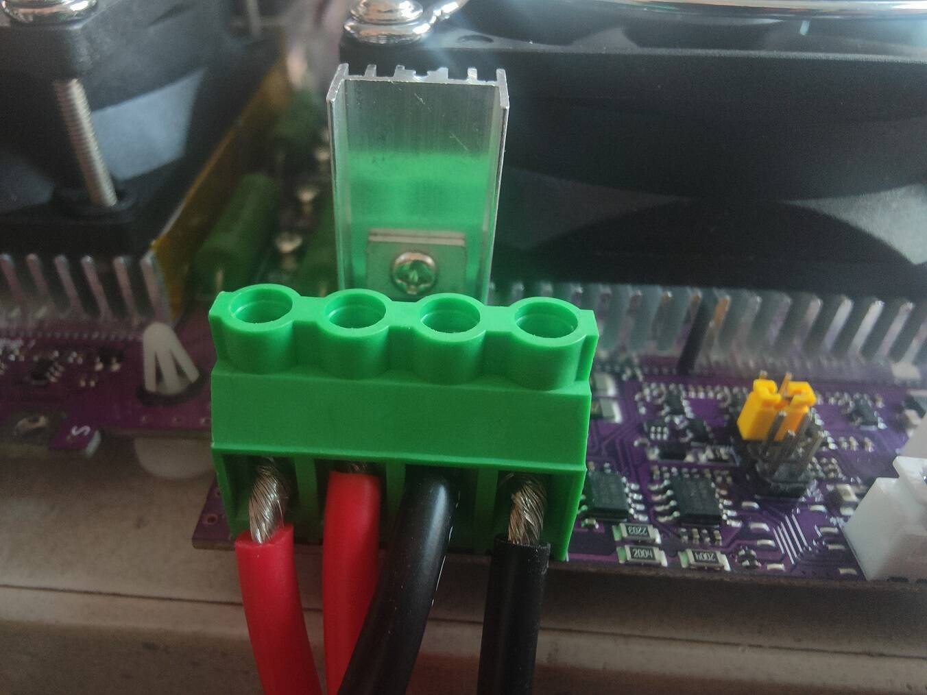

Mein Fazit zum DL24 Akku Innenwiderstand Messung: siehe Bild
Rechts und links ein Fingerkühlkörper 19x19x24mm lose draubappen reicht für 35A.
Hab die nich mal angeklebt, wae zu viel Aufwand für wenig nutzen.
