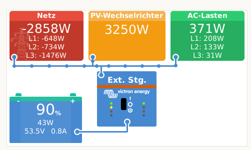

Moin Leute,
ich habe ein EES bestehend aus
  • Cerbo GX mit Venus OS 3.00
  • Multiplus II 3000
  • EM540 Netzmeter
  • DIY Batteriepack
Dazu habe ich eine PV Anlage bestehend aus
  • 3phasig SMA Wechselrichter (8kw)
  • 1phasig Growatt Wechselrichter (3kw)
Die PV Erzeugung ist offensichtlich nicht symmetrisch auf drei Phasen aufgeteilt und wird über einen weiteren ET340 gemessen.
Nun habe ich das Problem, dass die AC Lasten viel zu hoch berechnet werden, in etwa um den Wert den der Growatt an zusätzlicher Leistung bereitstellt:
Schalte ich den Growatt ab, sinkt die Last auf einen realistischen Wert.
Die beiden Wechselrichter hängen "normal" am AC Netz und daher habe ich den ET340 im Venus OS an der Position AC Eingang 1 platziert.
Auch wundere ich mich warum die PV Erzeugung nur als Summe dargestellt wird, obwohl andere Nutzer scheinbar die Leistung getrennt nach Phase dargestellt angezeigt bekommen.
Ich vermute, das Problem sitzt vor dem Monitor, aber könnt ihr mir helfen es genauer einzugrenzen?
Vielen Dank im voraus.
Ok... der Growatt muss auf Phase 1 ...dann läufts...
