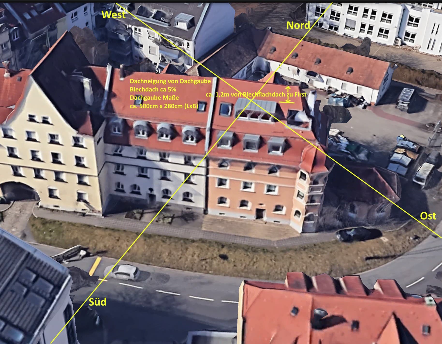

Möchte mir eine PV-Anlage auf eine grölßere Schleppgaube bauen da hier in Kürze ein Gerüst steht und ich dies ausnutzen wollte.
Die Schleppgaube ist nach Süd-West ausgerichtet siehe Bilder und besitzt ein Titanvertzinktes Trapezblech-Dach eine 5° Neigung. An dessen Falzen möchte ich wenn möglich die Auständerung die gleichzeitig den korrelten Winkel herstellen soll, montieren.
Die verfügbare Fläche ist ca 480x230cm
Die Anlage sollte so effizient als möglich sein.

Das Bild zeigt auch in etwa die Nord-Süd Ausrichtung der Schleppgaube.
Das konnte ich nur in etwa einzeichnen, da ich dies aus earth.google entnommen habe.
