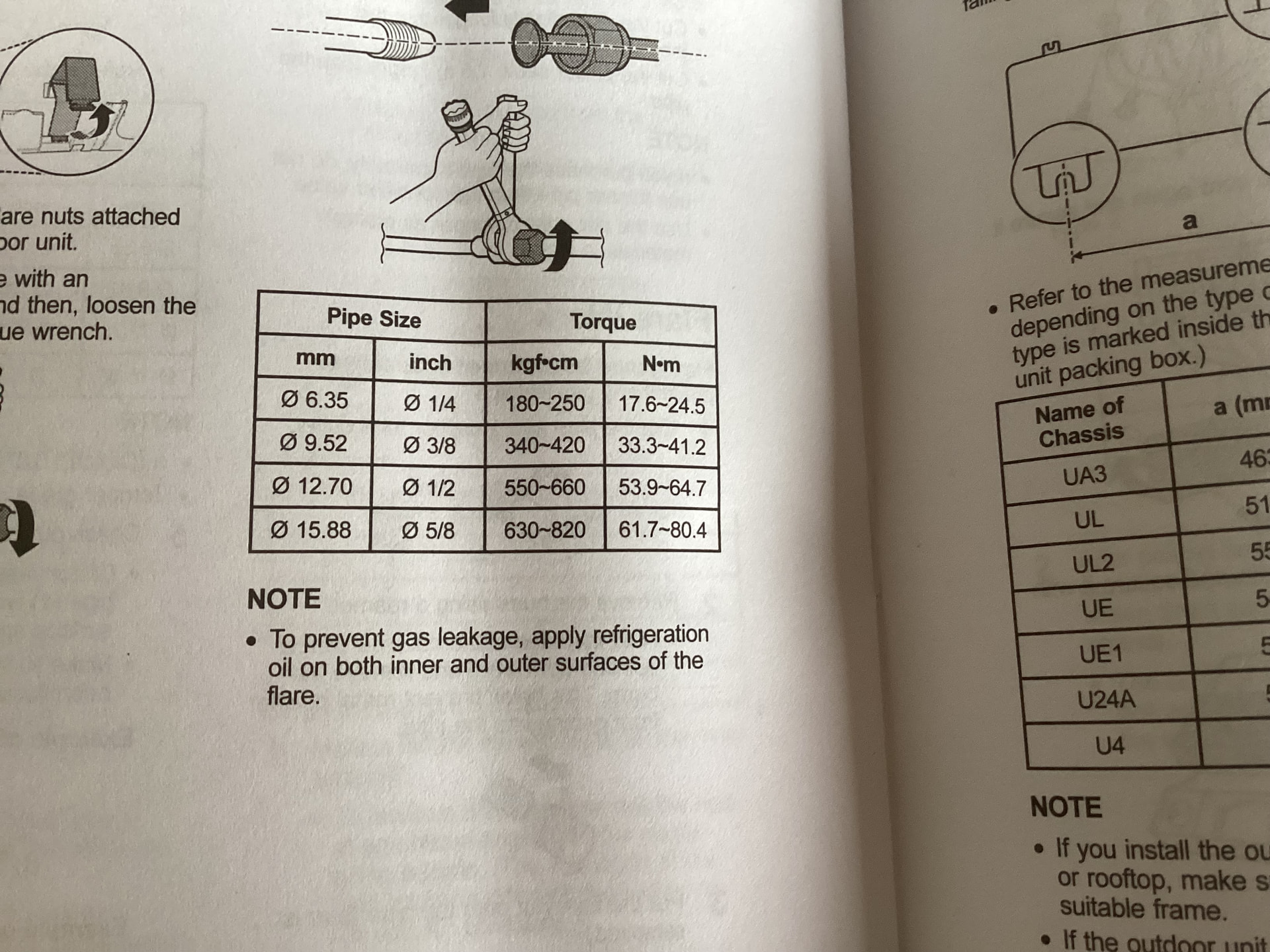

Was für ein Händler schreibt denn so etwas?
In der Montageanleitung der Fa. LG meiner Split Geräte steht folgendes:
