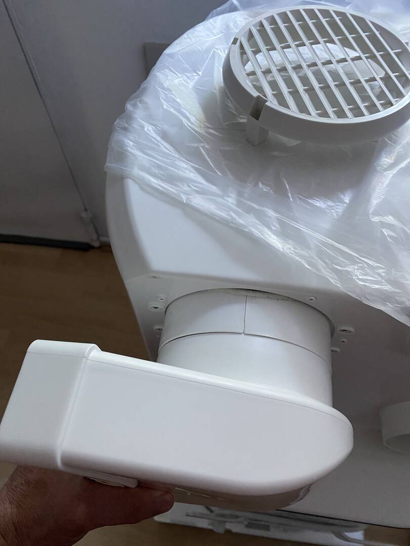

Die Ariston ist eingetroffen. Dazu habe ich etwas Lüftungskanal zur Abführung des Luftauslasses mit 125 mm Durchmesser vorgesehen. Nun habe ich das Gitter am Luftauslass an der NUOS durch Lösen der Verschraubung entfernt und wollte das Winkelstück aufsetzen. Komischerweise hat der Durchmesser des Auslasses scheinbar ebenfalls 125 mm, so dass das Winkelstück nicht aufgesetzt werden kann. Die Dokumentation gibt an, das der Ausgang an der NUOS 124,5 mm habe, so das ein 125 mm Aufsatz aufsteckbar sein sollte. Bei Lüftungsland ist eine Rundmuffe nicht im Programm. Somit müssten sich die Dinge fügen können.
Verwendet werden soll: Bogen 90° Flachkanal nach Rohr Ø125mm Kunststoff Vertikal KLD25-125 75195016 | Lueftungsland
Wer hat bitte Erfahrung und kann unterstützen?

zwei Lagen Klebeband (Panzertape) retten dich in der Not :wink:
@helge Langfristig nicht wirklich. ?
sind das eventuell 2x aussen-muffe?
dann ein paar cm rundes rohr einstecken?
oder: ein stück gummimatte zum umwicklen und 2 schellen zum festsetzen?

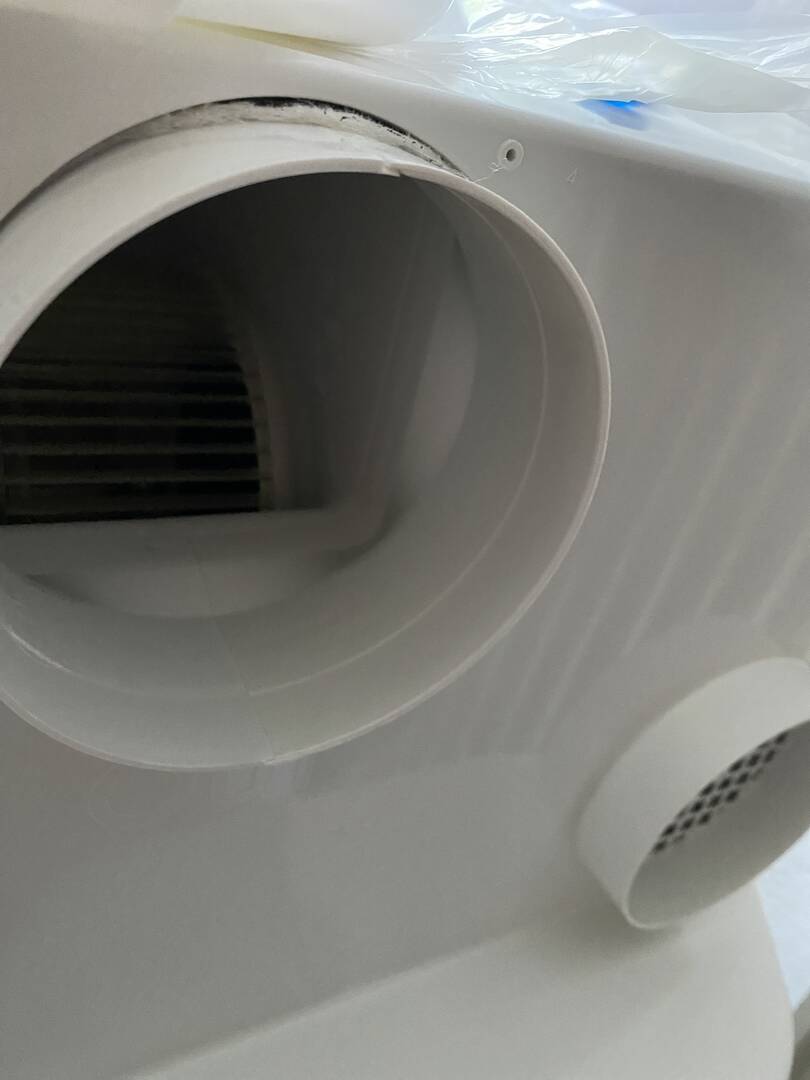

@geist4711 das Gitter (2. Bild) wird aufgesteckt. Der Ausgang weist zudem eine innen Einsteckbegrenzung auf. Es gibt leider auch kein offensichtliches Aufsteckteil zu kaufen.
wird das gitter 'innen' aufgesteckt, also IN das anschlussrohr?
dann hast du eine 'muffe' also etwas wo du ein normales rohr einstecken würdest, soweit ich das richtig erkennen kann.
wenn dein rohranschluss auch solch eine muffe hat, bräuchte es ein stück rohr in der normgrösse (100,115, 125 oder welche grösse dort vorliegt) welches auf beiden seiten in die muffe gesteckt wird.
daher sieht es beim zusammenhalten auch so aus das dort ein und die selbe rohrgrösse ist.
wenn nix anderes hilft besagte gummimatte die man um beide stutzen(mit leichtem abstand das man das gleich als schalldämpfer verwendet um vibrationen nicht ins rohr ein zu leiten) und dann zwei grosse rohrschellen (diese rohrschellen die man zusammenzieht mit einer schraube, nicht die aus zwei hälften) zum befestigen.
Das Gitter wird AUF-gesteckt. Somit scheinen beide Teile innen-Teile zu sein und ich benötige vermutlich eine beidseitige Muffe.
aha, sah für mich nach EIN-stecken aus :slight_smile:
nunja, dann eine doppel-muffe halt :wink: sollte es im nächsten baumarkt geben.
