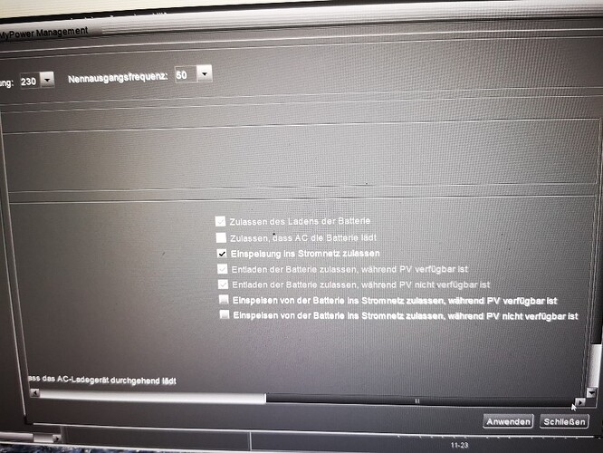

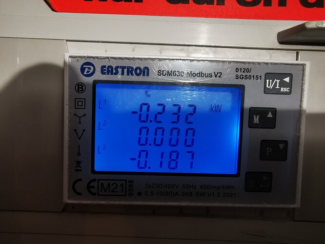

Hallo, also laut meinen Unterlagen wird blau 4 und blau weiß 5 und braun 8 am Sdm angeschlossen.
Ich habe ein Cat 7 Kabel, ca 5m.
Ich bekomme auch den Telefonhörer angezeigt und Leistungen auf Phase 1 und 3.
Sdm und Karte habe ich auf 19200 eingestellt.

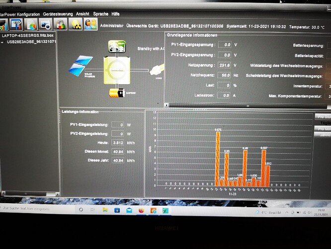

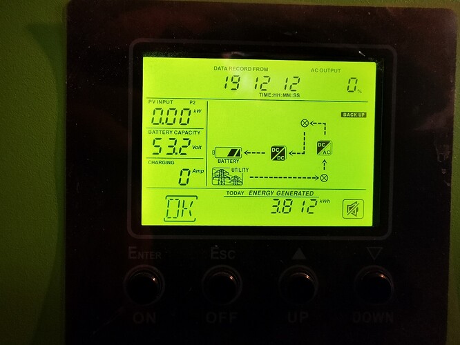

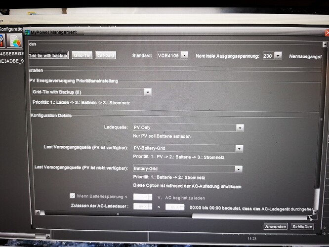

Aber der Inverter zeigt keine Reaktion.. Bilder im Anhang. Erstaunlicherweise zeigt das Piktogramm Stromfluss vom Netz zum Akku, aber dieser keine Ladung oder Entladung.
Ich weiß nicht wie ich erkennen kann ob der Inverter mit dem Sdm kommuniziert.
Mpp hat zumindest behauptet ein SDM 630 V2 wäre nicht kompatibel...keine Ahnung

Aber wenn das Telefonhörersymbol dauerhaft angezeigt wird dann steht die Verbindung eigentlich; was ja auch das Piktogramm anzeigt.
Vielleicht liegt es am Akku, dass er (vermutlich das BMS) die Ladung nicht zulässt.
Was benutzt Du als Akku?
