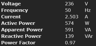

nachdem mein Apsystems ds3-s nun endlich mehr als 10 Watt erzeugt, stelle ich fest, dass er bei kleineren Leistungen einen miesen Leistungsfaktor hat.
Das bleibt so bis etwa 200W. Dann geht es langsam hoch und ist bei großer Erzeugung ok.
Momentan (19.23) sogar:
Kann man da etwas dran ändern?

Da ist vermutlich eine Kondensatorbank auf der AC-Seite am Werk, die den Ausgang des Inverters filtern soll.
Ein Power Factor von nahezu 1 bei niedriger oder gar keiner Einspeisung ist technisch schwierig zu bewerkstelligen - da würde ich eher diese Berichte bzw. Messmethoden hinterfragen.
Ich kenne diesen konkreten WR nicht, aber könnte mir vorstellen, dass sowas durchaus normal sein könnte. 500mA Blindstrom sind schon eher viel, aber nicht völlig undenkbar.
Die daraus resultierenden Verluste sollten trotzdem verschwindend gering sein, da würde ich mir nicht zu sehr den Kopf zerbrechen...
Überschlagsmäßig lande ich da bei einer 20m langen 1,5mm²-Leitung zwischen WR und Zähler bei ca. 0,1-0,2W.
