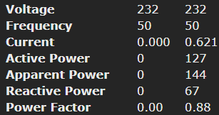

ich habe mir einen APsystems DS3-S gekauft. Nach den üblichen Schwierigkeiten mit dem Profil, ECU, etc. habe ich nun den Eindruck, dass dieser sich nicht "Kundenfreundlich" einstellen lässt, sondern nur zum Vorteil des EVU.
Konkret: Der Powerfaktor, also der Cos Phi ist schlecht.
Unnötig schlecht.
Nicht nur, dass er (im Gegensatz zu z.B. einen Hoymiles) NIE auf 1 geht, sondern maximnal bis auf 0,95, bei kleineren Leistungen fällt er sehr stark und sehr schnell ab.
Kennt jemand einen Weg, das zu ändern?
Die App lügt bei der Momentanleistung und rechnet einfach U*I und schreibt dann W dahinter (was ja nicht stimmt).
Die erzeugte Blindleistung ist zwar nett dem Netzbetreiber gegenüber, aber nutzt mir als Eigentümer ja nichts.
Gerade für den Winter scheint mir dieser WR eine ziemlich schlechte Wahl zu sein.
Übersehe ich etwas? Kann man es ändern?
