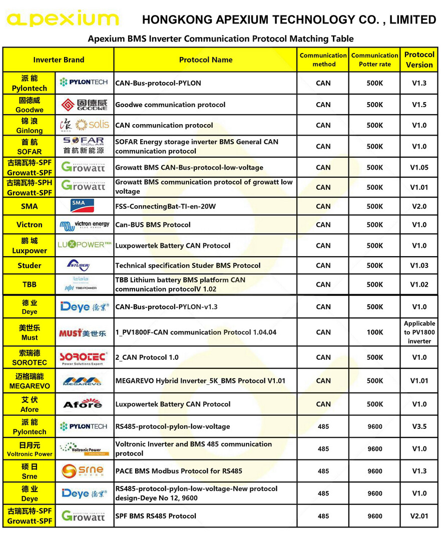

mir wurde ein Apexium BMS in einem DIY Kit angeboten.
Man findet allerdings kaum Informationen zu der Marke oder dem Produkt.
Anbei ein ausführliches Datenblatt und ein Link zur App.
Mit einem DIY Kit spar ich mir viel Recherche, habe ein sauberes Gehäuse, saubere Kabelführung und wirklich teurer als Eigenbau ist es auch nicht. Daher reizt mich die Variante.
Allerdings werden in den DIY Kits die Batterien nie verpresst, was laut Expertenmeinungen aber auch gar nicht wirklich notwendig sei und manchmal wird auch der Querschnitt der Kabel etwas zu klein gewählt.
Was meint ihr?

Noch nie gehört. Da das BMS die Sicherheitsanlage deines Akkus ist, würde ICH keines nehmen, was nicht zumindest einigermaßen bekannt ist.

Falls es noch von Interesse ist. Ich habe gerade eine Apexium Batterie gebaut.
Die Anleitung ist narrensicher und das BMS ist ein Seplos 1E, ohne Branding. Es ist allerdings eindeutig als solches zu erkennen. Ich bin sehr zufrieden. Das Gehäuse ist ein Seplos Mason mit apexium Label drauf.
Ich habe eine Batterie mit EVE MB31-Zellen und dem Apexium-Vertikalgehäuse gebaut. <a href=" Link entfernt ">apexiummall.com/News/New vertical DIY box
Als BMS liefern sie JK BMS (JK-1106) in den Varianten 100, 150 und 200A BMS (apexiummall.com)
Eine gute Rezension findet ihr bei Andys Off-Grid garage: <a href=" Link entfernt ">JK-BMS: all settings and menus explained. How to program and set parameters. - YouTube
Fazit:
Gehäuse sehr stabil und uneingeschränkt empfehlenswert.

BMS ist sehr gut und uneingeschränkt empfehlenswert - Ein aktiver Balancer ist nicht nötig! Nach einer Woche Betrieb und ein bisschen manuellem Balancing haben die Zellen nur noch 3-4 mV Spannungsdifferenz im vollen Zustand.
Ein Adapterkabel USB zu RS485 mit RJ45-Stecker sollte man gleich mit bestellen, wenn man das PC-Programm nutzen will. Die Belegung der RS485-Buchse vom BMS ist wie folgt: Pins 1+8: RS485-B, Pins 2+7: RS485-A, Pins 3+6: Masse (GND) Im Netz oft angebotene USB-Adapterkabel mit RJ45-Stecker passen nicht (zB. CC-USB-RS485-150U-V2.0 - hier liegen die RS485-A+B Adern auf den RJ45-Stecker-Pins 4+6)
Für die MB31 Zellparameter wäre eine passende Parameterdatei für MB31-Zellen schön gewesen und bessere Übersetzungen im Programm (Bluetooth App und am PC BatteryMonitor V2.1.9). So hatte ich den Eindruck dass hier ein ziemlich doofes Übersetzungsprogramm am Werk war {green}:suspicious: Diese Probleme betreffen wahrscheinlich aber alle, auf Anhieb habe ich sowohl bei SEPLOS als auch anderen Anbietern mit diesen BMS immer die selben unzureichenden Manuals gefunden.
