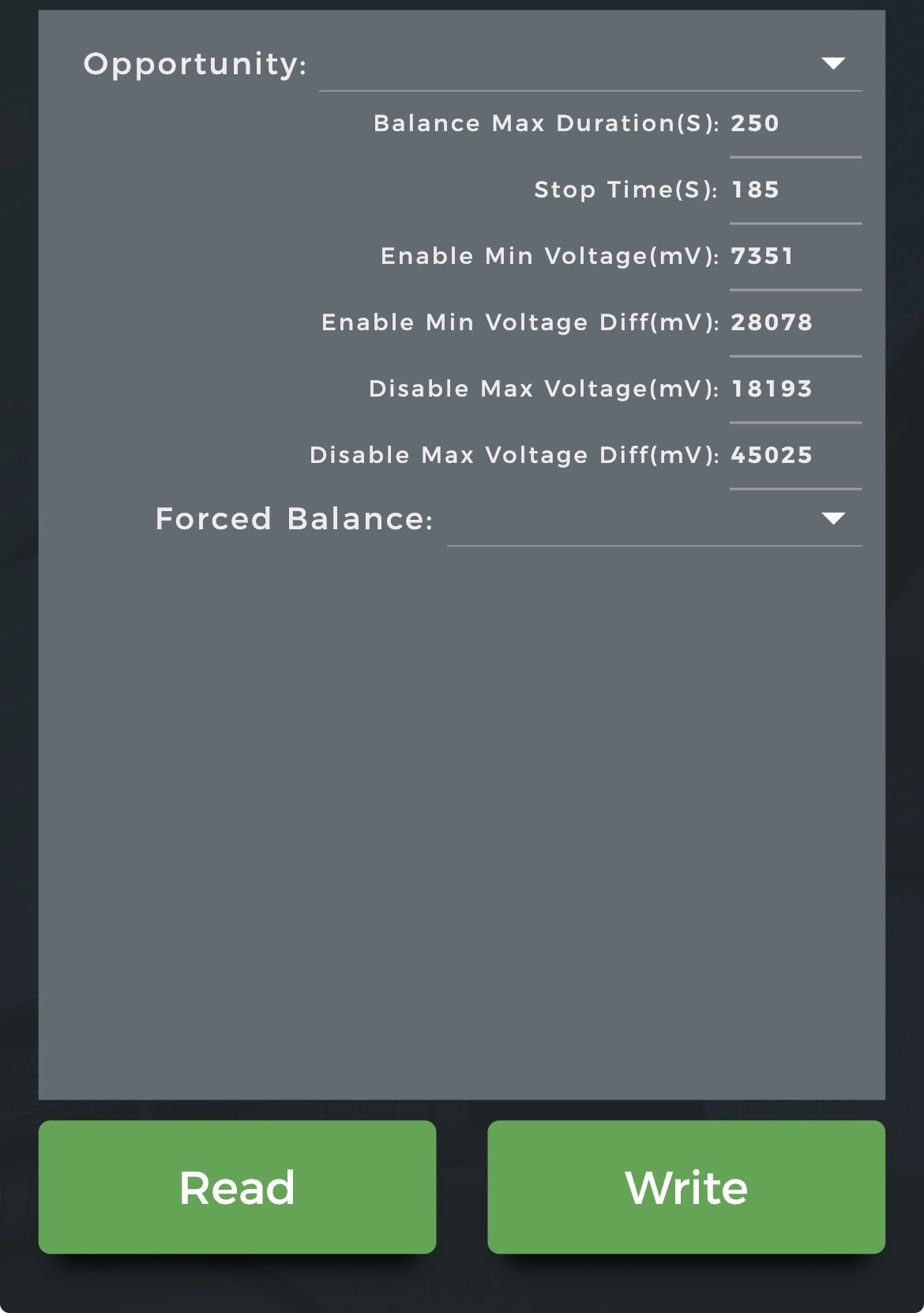

Hallo Leude,
Ich habe einen Deye Sun12k mit 15kWh APEX 5000 LiPo. 3x5kWh. Vor einigen Tagen habe ich festgestellt, dass der SOC bei ca 40% stoppt und das BMS in den Forcecharge geht. Die Ursache war ein ziemlicher Spannungsunterschied bei den Zellen in einem Pack ~250mV mit Cell Undervoltage. Ich habe die anderen zwei abgehängt und den Pack jetzt mal alleine am Wechselrichter betrieben. Hier fällt wiederum auf, das bei ~99,xx % die schwache Zelle gerade so auf 3,4V kommt während die anderen gehen 3,6V gehen und das BMS dann auch in Cell Overvoltage. Ich vermute deshalb stark einen unterschiedlichen Ladestand und keinen defekt oder sowas. Der Pack ist 2 Jahre alt.

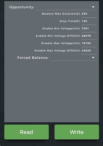

Ich habe kaum Hinweise wann das Balancing überhaupt einsetzt ider wann aktiv ist. Wenn ich die Einstellungen abrufe kommen sehr merkwürdige Werte, siehe Bild. Möglicherweise gibt der Query nicht richtig die anderen Packs haben ähnlich Einstellung.

Tja also ich habe den Pack nun 1 Woche auf ~100% gehalten. Es hat leider bisher nichts geholfen. Die schwache Zelle schafft es kaum auf 3,4V und der diff bleibt bei ~30mV. Ein Entladeversuch endete wieder bei ~40%SOC mit Cell undervoltage ~250mV.
Ich vermute fast, dass der Balancer noch gar nicht aktiv war .
