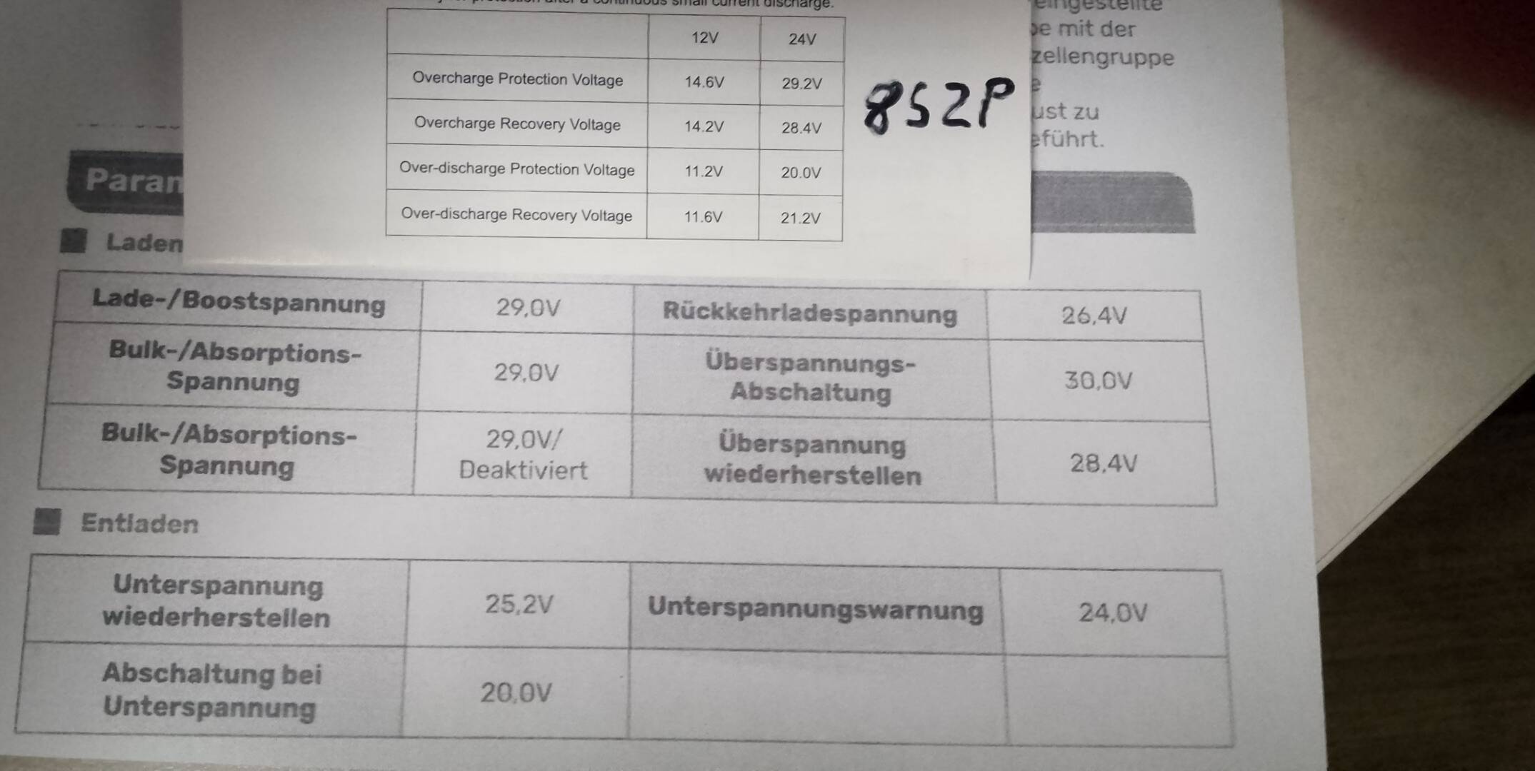

ich habe mir vor kurzen eine AOlithium-Batterie 24v/200A bestellt.
Die Batterie war mit ca. 25v geladen, mein HTC Ladegerät mit 10a mochte sie nicht, sobald ich Netz zugeschaltet habe zeigte sie 14,8 an.
Danach großes hin und her mit dem Händler, na gut, alles zu meinen Gunsten gelaufen.
Laden am Victron smart solar funktionierte wieder, danach entladen mit kontinuierlich 150 Watt, ging bis ca .25v, dann war Ruhe. Ca. 2,7 kW gab sie her.
Dann wieder Ladegerät verweigert Victron angenommen.
Noch paar Daten.
8S2P a 3,2v, nominal V 25,6v,
Discharge cutt Off. 22,4v
Charging 27,2 bis 27,6
Fully charging 8 ohm
Overcharge protection 29,2
Overcharge Recovery 28,4
Over discharge Protection 20,0
Ovee discharge Recovery 21,2
Ich bin kein Profi, aber irgend wie passt hier was nicht, hat das BMS eine Macke oder ist das nur eine Mogelpackung?

Lass die mal sehr lange laden und balancieren. Da scheint eine Zelle hoffentlich noch nicht mit zu spielen und die Entladung wird vorzeitig abgebrochen weil die leer ist. Gut wäre wenn man an die Zellen ran käme um direkt zu messen.

Ich bräuchte nochmals Hilfe. Ich hatte die Batterie nun ein Weile am Laderegler. Lässt sich laden und entladen, wenn der laderegler Spannung hat, auch unter 25v.
Sobald die Ladespannung weg ist und die Batterie Spannung an die 25v Marke kommt, ist die Batterie , (BMS?) aus. Sobald Ladeseite Spannung anliegt, funktioniert alles wieder.
Mit meinen HTC Ladegerät funktioniert das nicht, da keine erkennbare Spannung für das Ladegerät existiert und es dadurch nicht weiss, was zu laden ist.
Der Victron gibt die eingestellte Ladespannung einfach frei, dadurch funktioniert es wahrscheinlich.
Ich hätte jetzt meines Erachtens drei Alternativen.
  1. Entsorgen?
    der.
    2 aufmachen Zellen ausmessen, ggf. BMS wechseln ( traue ich mir nicht zu)
    Oder
  2. Ich hänge die einfach auf eine ebenfalls 24v/200ah parallel mit drauf.
    Dazu würde mich interessieren, Pass die Parameter der beiden Batterien (Tabellen anbei) ?
    Was passiert, wenn die ggf. Abschaltung der Batterie mit dem 25v Problem erfolgt? Geht das nur zu Lasten der kapazität oder gar der Spannung?
