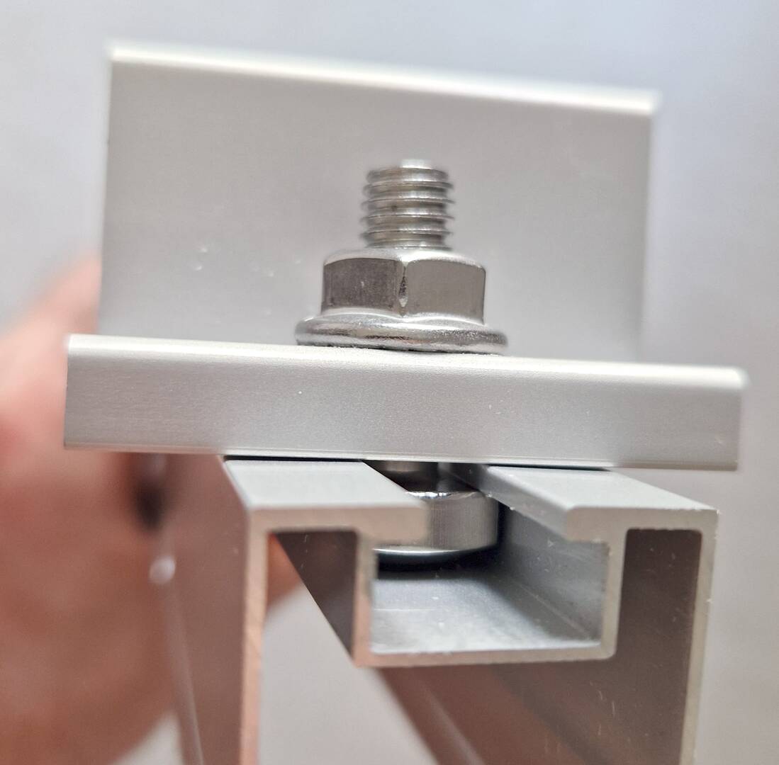

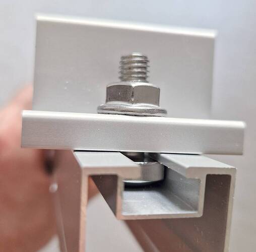

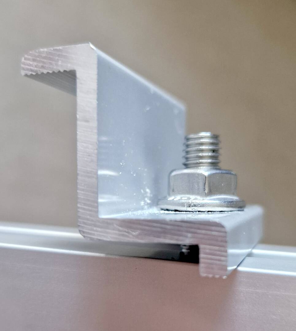

Schau dir mal das Material genauer an. Schraube sollte Stahl sein. Aus welchem Material ist denn die Mutter? Oder wo schraubst du da rein? Und wie dick ist die Mutter? Daran könnte man ja schon abschätzen, was möglich ist, ohne zu überlasten. Kannst auch mal ein Foto machen.

Und hier Fotos von den Endklemmen/Schrauben/Aluprofil der Halterung:
