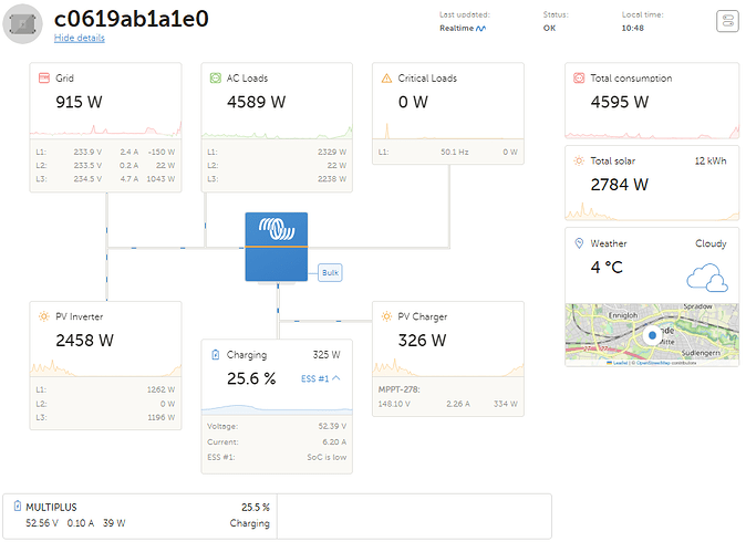

Ich habe mir ein Victron ESS mit ca. 15Kwh Akku und 2 Growatt-Wechselrichter gebaut.
Leider sind meine Anzeigewerte nicht logisch.
Angeschlossen ist es wie folgt.
Hinterm Hauszähler kommt direkt der EM24 und geht über Lan zum CERBO GX.
Einen Growatt-Wechselrichter (1-Phasig)ist direkt mit L3 verbunden.
Den anderen Growatt-Wechselrichter (1-Phasig) habe ich am Multiplus II AC-out 1 angeschlossen.
Beide Wechselrichter werden noch AC-Seitig durch einen EM 340 geführt, um die
PV-Leistung im Victronportal anzeigen zu können.
Beim EM24 (Grid) sieht man den aktuellen Zustand der 3 Außenleiter. Ich würde sagen das passt auch.)
Bei AC-Loads dagegen sieht man dass der PV-Ertrag auf L1 addiert wird anstatt abgezogen.
Kennt jemand das Problem und kann mir einen Tipp geben?
