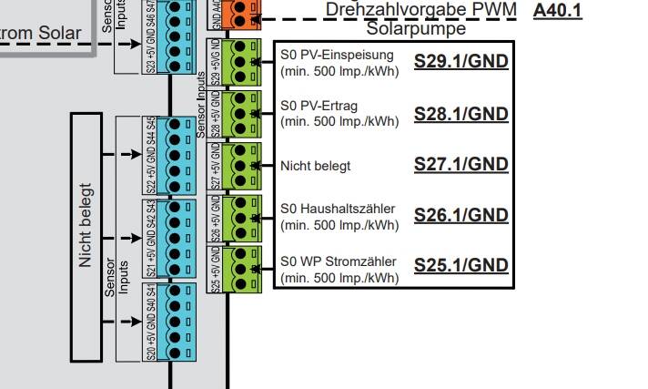

Also. Ich besitze eine Remko wkf 120. Diese hat im Innengerät einen Heizstab. Dieser lässt sich über die Software der Wärmepumpe bei Sonnenenergie ein bzw. abschalten.
Das Blöde an der Sache ist, dass dafür 2 Eingänge an der Steuerplatine des Remko Innengeräts vorsehen sind, die für Ertrag und Einspeisung ein Impulssignal haben wollen.

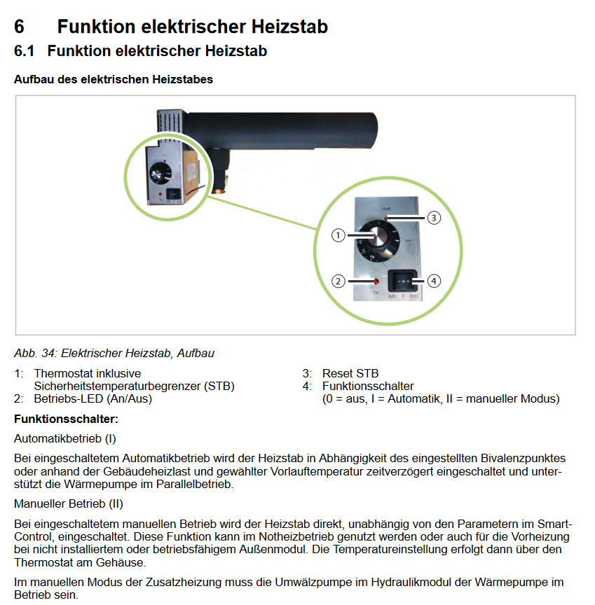

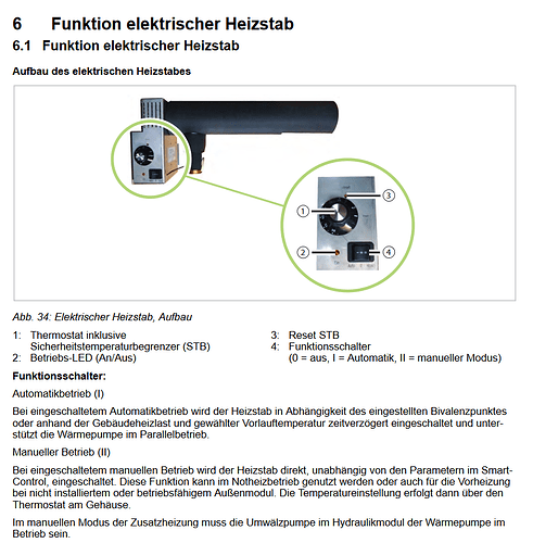

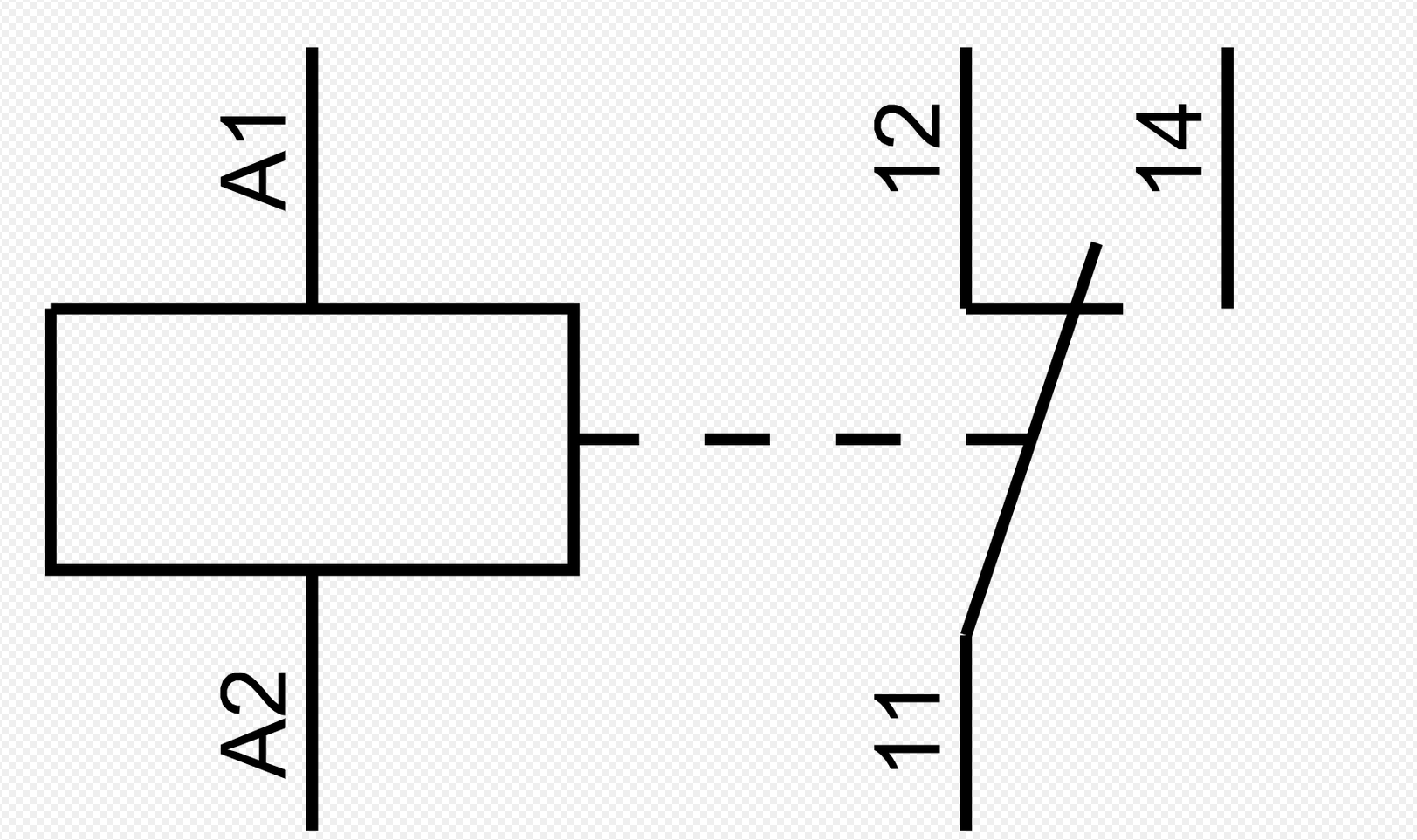

Ich hab mal eine x-beliebige Bedienungsanleitung einer Remko Wärmepumpe angeschaut. Da scheint es bei dem Heizstab einen Wechselschalter (1 - 0 - 2) für einen Manuel-Betrieb zu geben.
Wenn du den Schalter umbaust und für den Raspi einen potentialfreien Schaltkontakt herbekommst, welcher den Schalter auf Manuel setzt (möglicherweise benötigt man einen Wechselkontakt, um die Auto-Funktion zu unterbrechen) dann kann man den Heizstab steuern - leider nur zwischen An und Aus.
...an das Teil habe ich mich ehrlich nicht heran getraut, da sitzt ja doch ordentlich Dampf hinter.
Der Schalter ist mit dem in meiner WP verbauten identisch.

Wenn du einen Wechselkontakt schaltest wäre beim Wechselkontakt die Ausführung beispielsweise so:
11 = Phase
12 = Auto
14 = Manuell
(einfache Ausführung ohne Verriegelung)
Das bedeutet, wenn kein PV-Überschuss, dann "Automatikbetrieb".

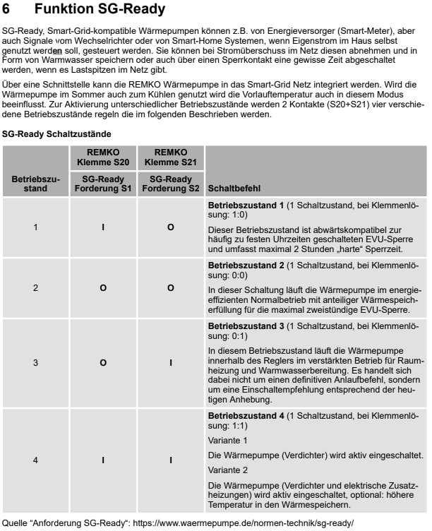

Hat die Wärmepumpe eine SG Ready Schnittstelle? Das sind in der Regel zwei Kontakte, über die man die Soll- Temperatur anheben kann.
@ste1n1
Ich habe eine Remko WKF 120 Smart-Serv AM
Ob die SG Ready ist?
EDIT:
Das scheint mit einem Software Update möglich zu sein. Ob es dieses auch für meine WP gibt weiß ich noch nicht, schreibe aber Remko mal an.
Kannst du das mal genauer beschreiben bitte?
Es gibt auf der Platine die Kontakte S20 & S21 . Du kann man potentialfrei (also z.B. mit einem Relais) schalten, um die WP in einen anderen Modus zu versetzen.

Um den Stromverbrauch der WP an die Solare Stromerzeugung anzupassen bietet die Remko WP die Schnittstellen S25, S26, S27 und S28. In [1] und [2] wird mehrfach darauf hingewiesen, dass diese eine Impulsrate von mindestens 500 / kWh erfordern.
Dieser Ansatz unterscheidet sich von der Steuerung per SG-Ready, in dem nicht AN/AUS und der Temperatur-Zielparameter beeinflusst werden, sondern die Leistungsaufnahme der WP geregelt wird. Dazu braucht die WP die Information über die PV-Leistung in Verbindung mit dem Hausverbrauch, bzw. über die PV-Einspeisung.
Konventionell wird das mit mehreren Zählern erreicht, die jeweils per S0 Schnittstelle Zählimpulse an die o.g. Interfaces liefern können, in Quelle [2] zeigt REMKO drei Lay-Outs in Abbildungen 2 (Seite 14) mit drei Zählern, Abbildung 3 (Seite 15) mit vier Zählern und Abbildung 4 (Seite 16) mit zwei Zählern.

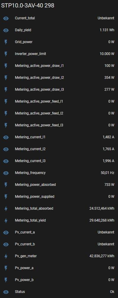

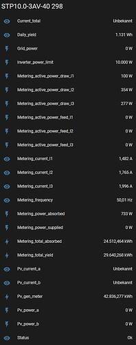

Es ist eine PV-Anlage mit SMA Tripower vorhanden, ein Datenaustausch dieser mit Home Assistant scheint etabliert. Die Sensoren 'Metering_power_absorbed' und 'Metering_power_supplied' sind ggf. schon die Signale, die es an die WP zu übertragen gilt.

Die Berechnung der Pulse pro Sekunde wäre dann
pulse = 'Metering_power_absorbed' [in W] * 500 Imp/ kWh / (1000 W/kW * 3600 s/h) = 'Metering_power_absorbed' * 5/36000 * 1/Ws
und die Pulslänge ist dann
t_half_pulse = 1/2 * 36000/5 Ws / 'Metering_power_absorbed' [in W] = 3600 Ws / 'Metering_power_absorbed' [in W]
und das gleiche für 'Metering_power_supplied'. Damit wäre mein Implementierungsvorschlag auch schon fertig. Wie gesagt, ich habe (noch) keine Home Assistant-Installation und darum auch keine Ahnung von den damit kompatiblen Aktoren.
