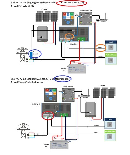

nach einigem lesen hab ich jetzt verstanden, dass man den multi (sicherlich neben noch anderen) auf diese beiden Arten anschließen kann:
Die Untere erscheint mit deutlich einfacher.
Welchen vorteil bringt die obere?

die Beschreibung und Bezeichnungen sind auf deinem Bild unstimmig!
bei dem oberen BILD! darf die PV mehr Nennleistung als der Wechselrichter haben
unten muss 1:1 Regel eingehalten werden
aber mann kann auch beides kombinieren, braucht dann aber zwei PV WR
Hatte den Plan im Netz gefunden. du hast recht, die unstimmigkeiten waren mir nicht aufgefallen. Zur illustration meiner Frage war es dennoch gut.
