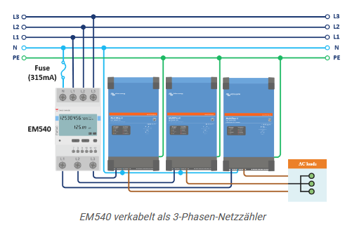

da ich überlege, vom EM24 auf den EM540 für eine netzparalleles Victron-Mulit2-ESS umzusteigen, eine kurze Frage:
Hat der EM540 die gleiche Anschlussrichtung wie der EM24, also vom Grid kommend oben rein, und unten raus, damit der richtig rum zählt?
Die Anleitungen sind da nicht ganz eindeutig.
jap genau.
