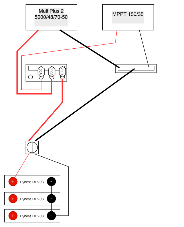

Anschlussplan 3 Akkus, MultiPlus, Mppt
folgende Hardware liegt bei mir bereit für die Installation – der Elektriker war schon da und wollte die DC-Anschlüsse legen, meinte aber, dass die Hardware nicht ausreicht.
Nun hat er mir einen Anschluss-Kostenvoranschlag mit einem Plan erstellt, den ich hier gerne überprüfen möchte, weil es mir … nun … nicht ganz stimmig zu sein scheint …
Also zur Hardware:
Es sollen
  • 3 Dyness DL5.0C Akkus
  • ein MultiPlus 2 5000/48/70-50
  • ein MPPT 150/35
angeschlossen werden.

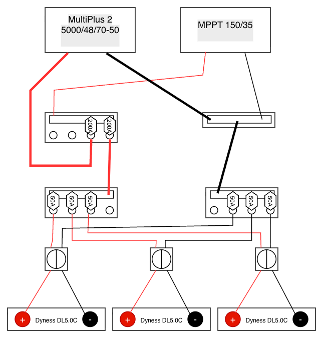

Den Plan hänge ich an, im Grunde sieht er Folgendes vor:
  1. Jeder Akku an einem bipoligen DC-Switch.
  2. Dann beide Pole über eine 50A Mega-Sicherung an einer Busbar hängen.
  3. Von dort mit einem 75 mm²-Kabel an eine Victron-Lynx-Sammelschiene zusammen mit dem MultiPlus und dem MPPT führen.
  4. Den MultiPlus und die Akkus an dem Lynx mit einer 200A Mega-Fuse absichern.
Bei diesen Punkten bin ich mir unsicher:
  • Warum jeden Akku noch einmal mit 50A absichern? Warum Plus und Minus?
Für mich scheint es sinnvoller, die Akkus parallel direkt (ohne Fuse) zu einem 200A bipolaren Lasttrennschalter zu führen und von dort auf die Lynx-Schiene, dort eine 200A-Fuse auf Plus, fertig.
Ich bin aber nicht vom Fach, bin kein gelernter oder erfahrener Elektriker. Was meint ihr?
Danke im Voraus,
Boloon
Die 50 A zwischen den Akkus am Pluspols machen schon Sinn. Allpolig absichern macht meiner Meinung nach aber auch keinen Sinn.
Ich hätte da allerdings einfach 3mal nen MCCB genommen.
Die 200A zwischen der Akku Sammelschiene und dem Lynx machen absolut null Sinn. Die Sicherung kann nie auslösen
Was aber fehlt ist eine ~50A Sicherung am MPPT aktuell könnten dort im Fehlerfall die vollen 200A über die Leitung gehen.

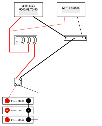

Hi @ironmaster
danke für deine Antwort - habe die email benachrichtigung wohl übersehen—
wie ich die Dyness anleitung verstehe, wird folgnder Anschlussplan vorgesehen:
und ich verstehe nicht was dagegenspricht?
PS: den 50A am MPPT habe ich ergänzt…
VG, Boloon
