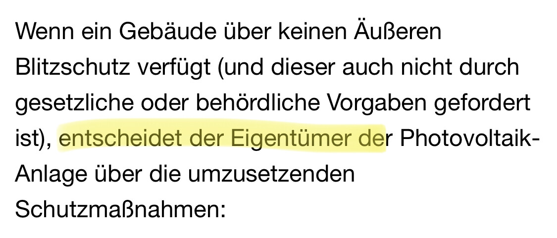

Da steht 1.1.2021 als Veröffentlichungsdatum, kann das sein das die ab dann erst gültig ist? Was wenn die Anlage schon paar Jahre alt ist und jetzt nur die Strings geändert werden?
Und noch etwas ist sehr schwammig formuliert, folgender Abschnitt:
Also kein Muss, sondern nur Kann.
Ich als Laie entscheide mich dagegen, da mir keine gesetzliche Pflicht bekannt ist.
Oder ist hier jemandem ein Gesetz dazu bekannt?
naja, das gilt grundsätzlich. Der VDE ist kein Gesetzgeber, du kannst also drauf pfeifen, aber wenn ein Tages ein satter Schaden auftreten sollte und ein Richter darüber befinden muss, woran soll er sich dann orientieren. Er wird einen Sachverständigen einschalten und dieser urteilt anhand VDE, TAB, etc.
Du kannst natürlich von den Normen immer abweichen, es sind nur Normen, niemand hindert dich daran es besser zu machen, aber wenn Du drunter liegst, dann wird es im Schadensfall dein persönliches Risiko und so teuer ist eine Blitzschutzinstallation auch nicht, obwoh bei kleineren Anlagen es unwirtschaftlich ist. Es passiert in der Praxis übrigens sehr häufig, dass selbst Firmen die Normen nicht genau einhalten. Die sparen das lieber, weil denen das Risiko eh zu gering ist und im Schadensfall wird die GmbH halt insolvent gemeldet.

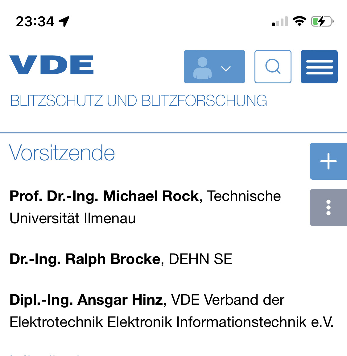

Ok, habs verstanden, mit der German Angst kann der Dehn sich die Taschen voll machen.
Unabhängig davon, ich hab immer noch nichts darüber gefunden wie der Dehn die 10 Meter begründet.
Er sagt, man sollte ja seine überteuerte SPD bei mehr als 10Meter verbauen, warum nicht erst bei 15m oder 20.
Kann mir das jemand erklären?

Kombiableiter habe ich ja im Zählerschrank, mich wundert nur diese neue VDE für das Typ 2 bei mehr al 10m PV DC Leitung.
Zudem gibts keine Erklärung wie die Leitungslänge von 10 Meter zustande kommt.
Bis jetzt glaube ich, dass der DEHN das festgelegt hat, weil er weiß dass die Leitungen bei den meisten PV Generatoren im privaten eh die 10 Meter vom Dach bis zum WR im Keller übersteigt, wirtschaftlich super für DEHN.
Würde ich in seiner Position beim VDE auch machen.
