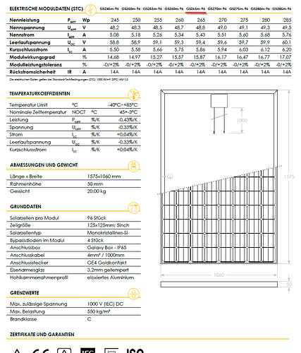

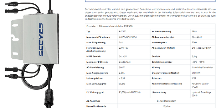

Hiho, ich würde gerne einige Module an einen MicroWR hängen um die Leistung testen zu können.
Da ich bei den technischen Daten noch nicht ganz so sicher bin und mir den WR auch nicht schrotten möchte frag ich lieber vorher.
Grundlage serielle Verschaltung = Erhöhung Volt - parallel = Erhöhung Ampere korrekt?
Wenn dem so ist würde ich gerne jeweils 2 Module parallel an den MicroWR hängen.
Daten sind:
Micro WR: Envertech EVT560
Module: Galaxy Energy GS265m-96

Der MMPT scheint bis zu 24 A zu können, dafür ist er mir der maximalen Spannung eher schwach. Also bleibt dir nur die Parallelschaltung.
Mehr Strom von dem Modulen schadet nix, wird nur nicht genutzt. Mehr Spannung als der WR verträgt killt den WR.

Thx, ich will auf diesem Wege einfach gerne ein paar Module durchtesten. Bei 2x2 parallel sollten Unterschiede ja recht schnell auffallen, dann muss ich nicht jedes einzeln anklemmen.

Also hier wollte ich ja eh nur parallel und nicht seriell schalten, da sollte das eigentlich kein Problem mit der Spannung geben.
Der MWR kann zwar hohe Ströme vertragen aber was Leistung und Spannung angeht würde ich die Daten sofort maßgeblich überstiegen.

In den Datenblatt deiner Module sind temperaturkpeffizienten angegeben. Wichtig ist der für die Leerlaufspannumg. Da lese ich -0,33%/K.
Das heißt das sich deine Spannung um 0,33% pro grad Temperaturabnahme erhöht.
Da alle Angaben auf STC bezogen sind ist die ausgangstemperatur 24 Grad C. Wenn die du die kälteste Temperatur im Winter mit -15 Grad an nimmst ergibt das 39K Temperaturdifferenz. Also Leerlaufspannumg 58 V x 39K x 0,33% ergibt Pi x Daumen 5Volt.
Das bedeutEt dass du bei -15 Grad nicht 58V sondern 63V leerlaufspannumg hast - für jedes Modul in Reihe.
Bei zwei Modulen in Reihe müsste der WR oder tracker 126 Volt vertragen können.
Hast du aber lange Strings kann es dazu führen dass du den String ein Modul kürzen musst um die Überspannung in Winter zu kompensieren.
