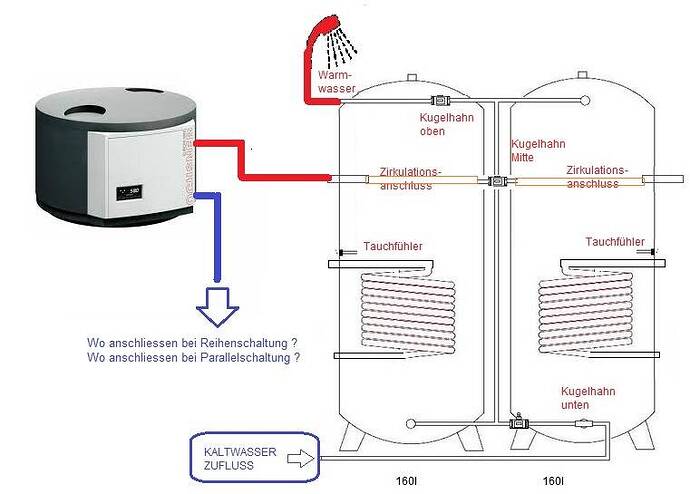

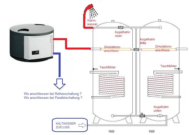

ich habe einen 160 Liter Brauchwasserspeicher von Viessmann und möchte diesen evtl. um einen zweiten erweitern.
Der Brauchwasserspeicher hat einen KW-Zulauf, WW-Entnahme, einen Zirkulationsanschluss und unbenutzte Anschlüsse für einen Wärmetauscher.
Die Erwärmung soll mit einer Ochsner Mini BW-WP erfolgen.
Ich habe mir Gedanken gemacht, ob Reihen oder Parallelschaltung (oder Tichelmann) am besten ist. Bin nicht richtig schlau geworden aus der ganzen Weblektüre aber anscheinend scheint Reihenschaltung warum auch immer eher der Standard zu sein. Egal, mit der Verschaltung in der Skizze mit den 3 Kugelhähnen könnte ich alle Varianten realisieren und ggf. ein bischen spielen.....
Wo schliesst man denn idealerweise die Brauchwasserwärmepumpe an ? Die Wärmetauscherfläche ist zu klein, das BWWP-Wasser muss zwingend durch das Speichervolumen laufen.
Bei allen Hydrauliken zur Ochsner Mini ist der Ausgang/Warm nicht ganz oben, sondern etwas tiefer angeschlossen. Wohl deswegen, um die Schichtung im Speicher nicht kaputtzumachen. In meinem Fall würde ich den Ausgang/Warm der Ochsner Mini an den Zirkulationsanschluss des Speichers anschliessen.
Bei einem einzigen Speicher (oder Parallelschaltung) dann der Eingang/Kalt der Ochsner Mini ganz unten im Speicher, also an den KW-Zulauf.
Aber wo würde man denn bei einer Reihenschaltung diesen Eingang/Kalt der Ochsner Mini anschliessen ? Angenommen ich schliesse den am ersten Speicher unten an, wie verhält es sich dann mit der Schichtung in den beiden Speichern ?
