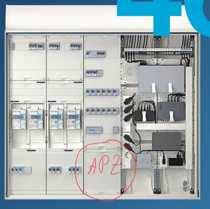

Jetzt schreibst Du, das DU vor kurzem eine Solaranlage auf dem Dach bekommen hast, dann solltest Du in Deinem Zählerschrank ein APZ-Feld haben. Schau mal nach, ob du ein APZ-Feld hast, das vereinfacht das ganze, dann braucht’s DU nur noch einen eingetragenen Elektriker.

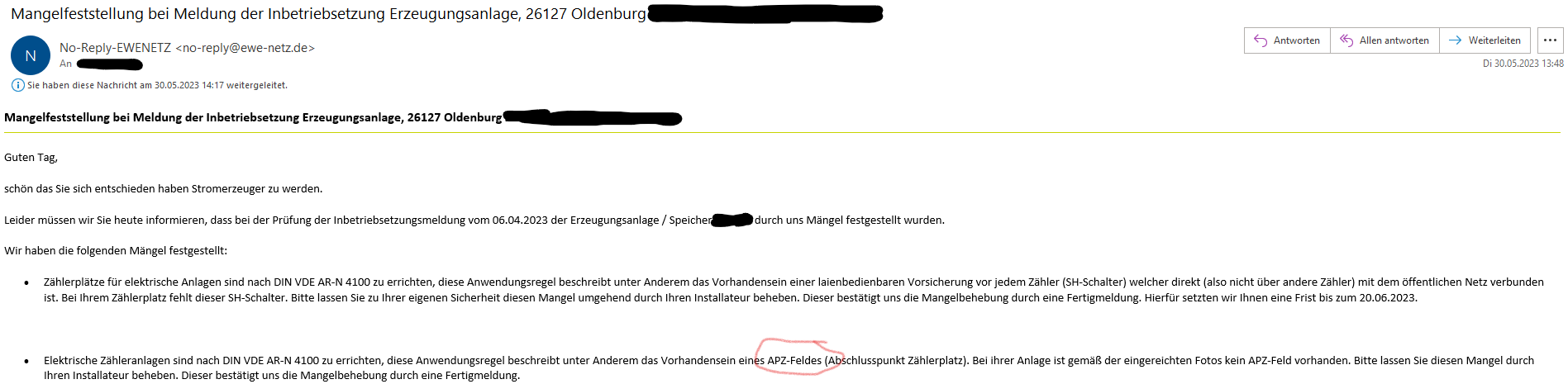

Also Dein Schrank muss umgebaut werden, ich glaube nicht, das der so vom VNB akzeptiert. Es fehlt der Überspannungsschutz und das APZ-Feld.

Ich hatte für meinen Arbeitskollegen sein zweites BKW eingetragen, er wollte nicht hören, das er einen neuen Zählerkasten braucht und die Quittung haben wir jetzt mit der Mail bekommen:

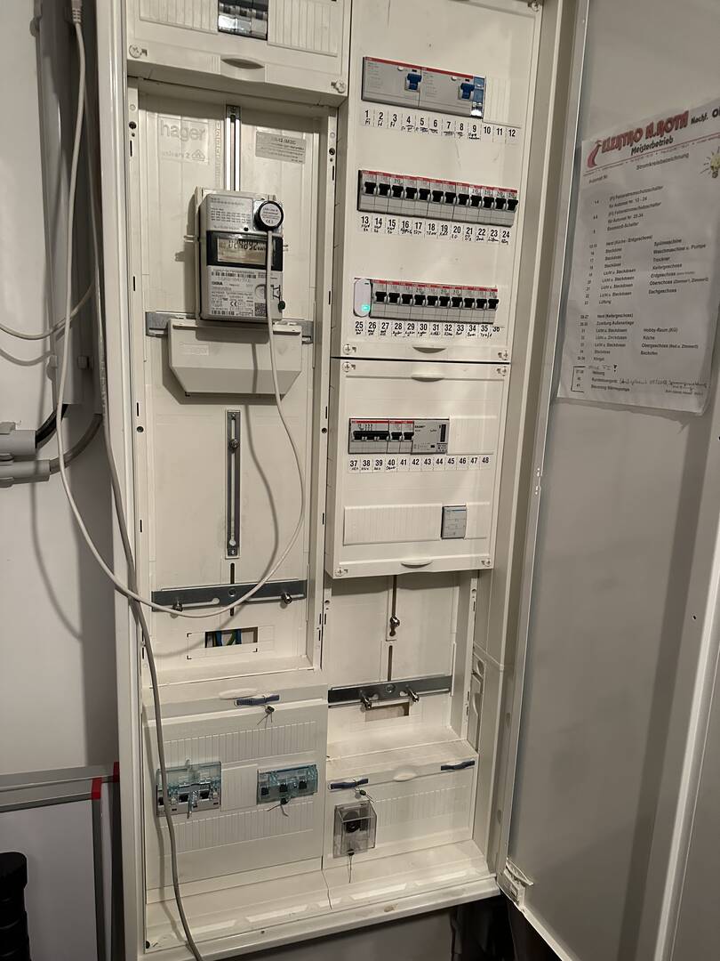

@Thrillhouse1977 Bei deinem Zählerschrank muss damit es der VDE-AR 4100 entspricht nur das APZ-Feld eingebaut werden. Das kann nur ein Elektriker vor Ort machen und der wird sich mit deinem VNB auseinandersetzten. Das Feld unten rechts wird hier oben im Norden nicht mehr verbaut.
Hallo, eine seit 2019 gültige Norm ist warscheinlich auch die Erklärung, warum meine PV Installation im fotografierten Setup 2017 so abgenommen und angemeldet werden konnte, heute aber nicht mehr dem Stand der Technik entspricht.

@thrillhouse1977 Dein Schrank läßt sich ja gut nachrüsten, sprich mit einem Elektriker Vorort. Im Grunde ist alles was ins Netz hängt anmeldepflichtig. Früher war die Freigrenze bei 2000W heute bei 11000W mit Ausnahme von Wallbox, PV, Speicher, … die müssen immer.
