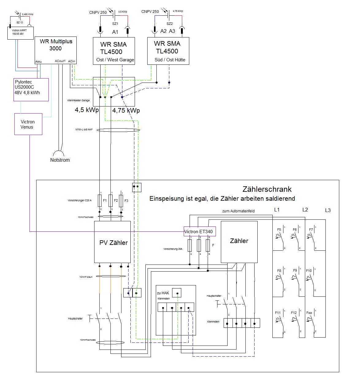

Ich hänge hier mal ein Bild an, wie ich mir die Verdrahtung eine Victron Multiplus 2 an meine Bestehende Anlage anzuschließen vorstellen könnte.
Je mehr ich darüber lese umso unsicherer werde ich in Punkto Verdrahtung.
Kann da mal einer drüber schauen ob das so passen würde?
also ich bin jetzt kein Profi...aber ich würde den Multi nicht vor den PV Zähler klemmen. sondern dahinter. bzw in die Leitung die zu den ganzen Verbrauchern vom Haus geht!?

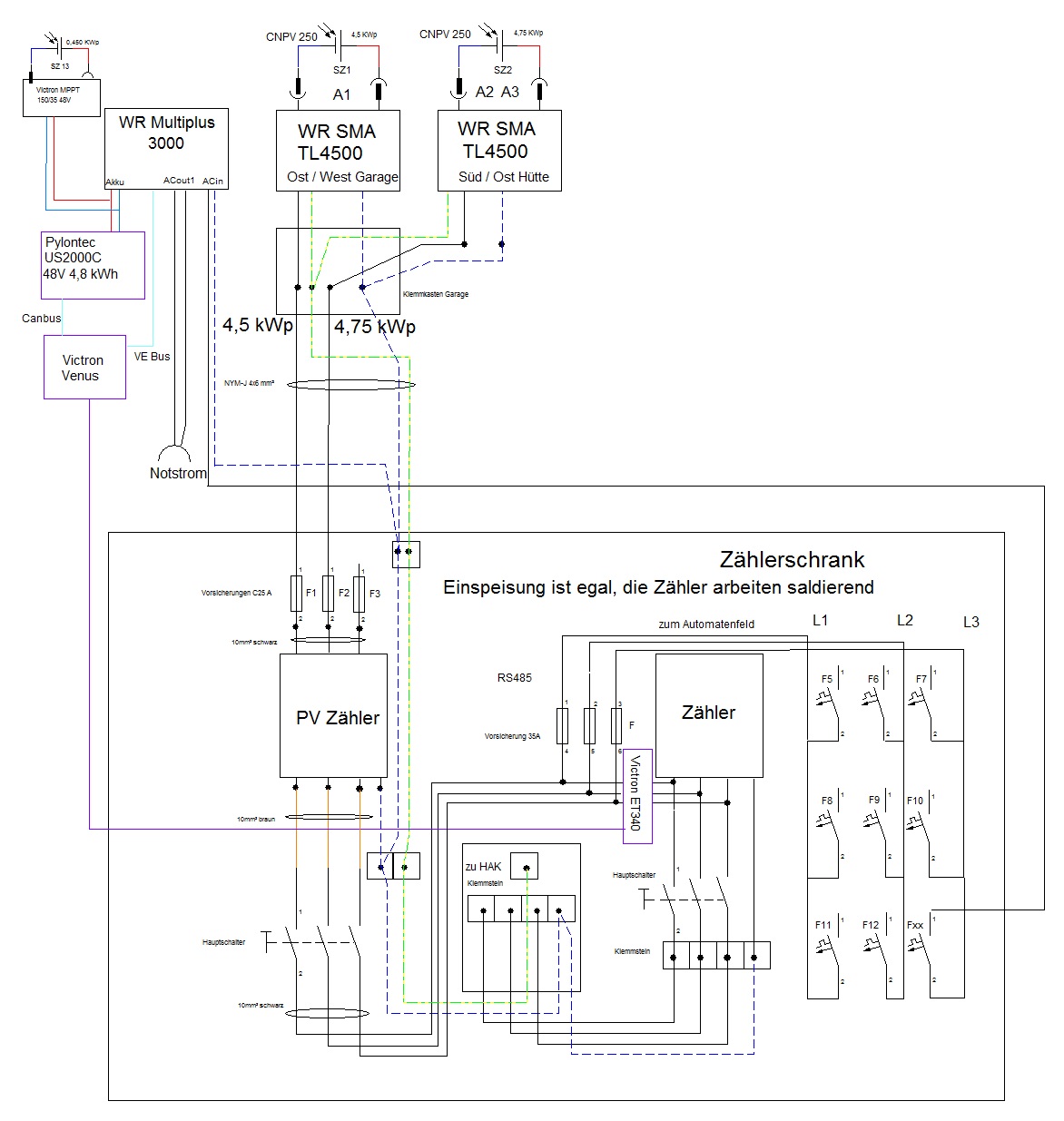

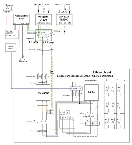

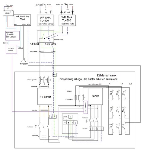

danke für die Antwort, das habe ich mittlerweile schon geändert.
Anbei noch eine neue Version der Schaltung.
sieht für mich passend aus bin aber auch nicht der Profi. Nur wird der Victron Laderegler(MPPT) nicht auch an der Venus GX angeschlossen?
