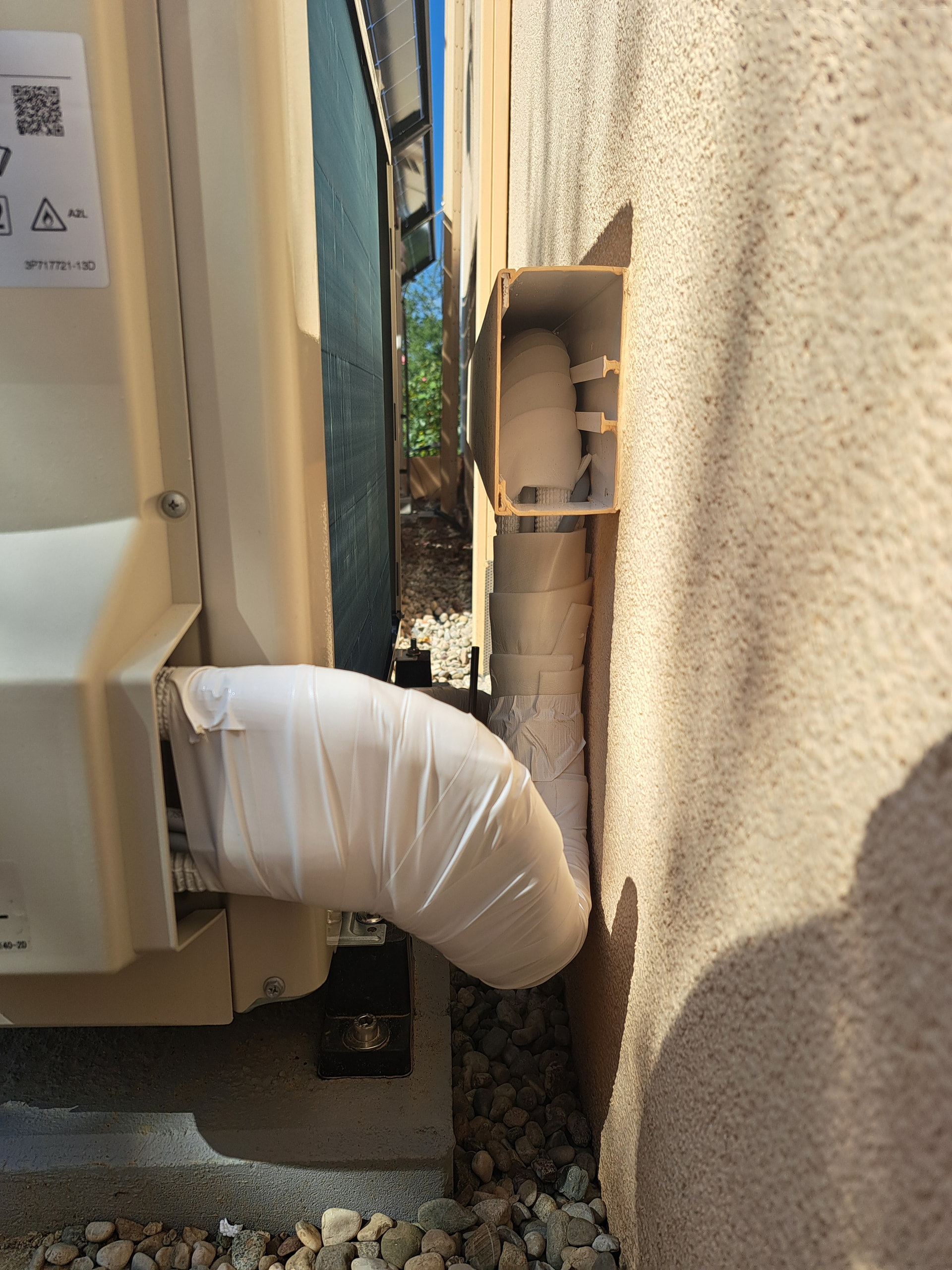

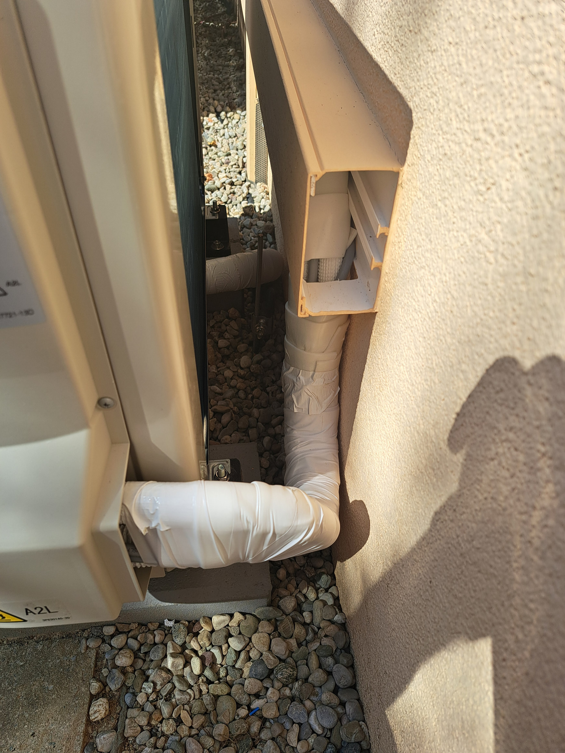

Ich brauche eure Meinung bezüglich Anschluss einer Klima Außeneinheit.
Ich habe gestern die Kältemittelleitung am Außengerät angeschlossen und in der KL einen Bogen
nach unten gemacht. Als ich fertig war, ist mir erst eingefallen das es eine schlechte Idee war und sich da jetzt evtl. Öl ansammeln kann.
Sollte ich die Leitung wieder aufmachen, etwas kürzen und ohne Bogen anschließen, was meint Ihr?
Drucktest,Vakuum usw. sind ja noch nicht gemacht.
Vielen Dank
Hab das in letzter Zeit öfters gelesen. Irgendjemand muss die Idee in die Welt gesetzt haben, dass das ein Problem ist. Ich bin mir ziemlich sicher, dass das Unsinn ist und man Bögen nach Lust und Laune machen kann. Das Öl wird durch das Kältemittel mitgenommen und selbst, wenn sich mal was absetzen sollte, machen die Anlagen alle paar Stunden mal einen Ölrückhol-Zyklus, wo der Verdichter kurz hochgefahren wird. Der nimmt wohl alles mit, was evtl. noch irgendwo hängen geblieben ist.
Ich habe das auch irgendwo gelesen und bin jetzt etwas verunsichert.Wenn es kein Problem sein sollte bleibt das so.
Sonst hätte ich das noch ändern können,der Techniker kommt erst ende nächste Woche.
da wird wohl das Wasser auch nicht richtig ablaufen ? Oder ist es das hintere Rohr ?
Meinst du Kondenswasser? Das vom Innengerät geht direkt in den Keller und vom Außengerät(das hintere Rohr auf den Bild) auch. Sollte daher kein Problem sein.
