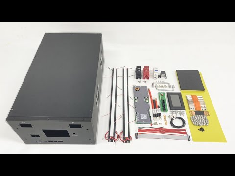

Für alle die ähnliche Probleme haben und es nicht raffen. Ich habe jetzt ein geiles Video gefunden, wo es bei einem Gehäuse schön beschrieben ist.
Damit hat sich der Thread für mich erledigt. Aber falls andere ähnliche Probleme haben hänge ich den Link zum Video hier rein.

Beim Zusammenbau meiner ESS-Box mit dem JK BMS habe ich ein Kabel, was ich nicht zuordnen kann. Mehrere grüne Adern sind zu einem Ringkabelschuh zusammengefasst.
Im Video ist es in der Bauteileübersicht zu sehen, fehlt aber beim Zusammenbau.
Für mich sieht es so aus, als ob es nicht gebraucht würde. Wie habt ihr das gemacht?
Das ist das Kabel für die Zellenheizung.
Wenn du keine hast, zieh den Stecker ab und lass es weg.
