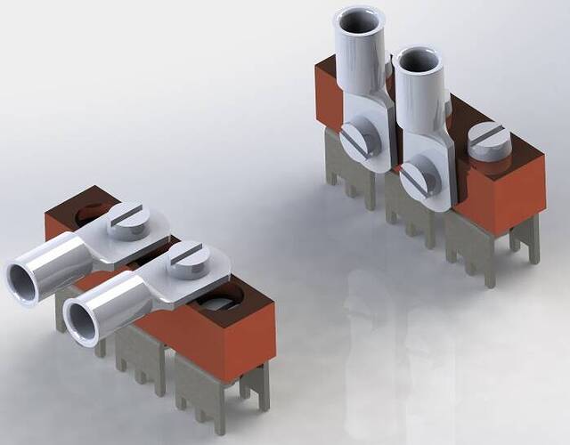

@carolus Naja, wenn man ein Busbar aus Cu herstellt und bei den 3 Verschraubungspunkten mit Zylinderschrauben in einer Zylindersenkung mit dem BMS verschraubt, so das keine Schraubenköpfe überstehen und dann die zwei Kabelschuhe zwischen den Verschraubungspunkten verschraubt oder sogar gleich seitlich die Verschraubung macht, wäre die gleichmäßige Verteilung bei der Stromlast auch gegeben. Man muss nur wissen was man macht. Falls wer eine Skizze wünscht, kann ich eine fertig machen, was ich meine.

@g1cs2009 gerne mal eine Skizze bitte.

Vergessen, das ist Kupfer 15x15mm hier bei einem Abstand von 20mm zwischen den Verschraubungen 60mm Lang. Schrauben für Befestigung M6x25 und Kabelschuhe M6x16 mein Rechten Model mit Seitlicher Verschraubung, Links sind die Befestigungsschrauben M6x16
